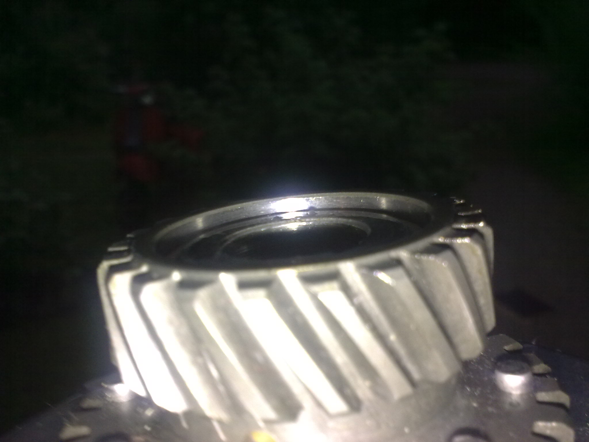

Kurze techn. Frage: gibt es unterschiedliche 22er Kulu-Ritzel??
Das, das wir gestern einbauen wollten ist ca. 3mm zu hoch :-D
(ist von P/A Italia.....Nachbauschrott?!?!)
Al.
Die 22er aus deiner T4 war auch nen Stück höher oder tiefer als das 20er PX Teil, das Ritzel sah auch ganz anders aus, passte aber locker in Julians 80er Lusso mit PX alt Getriebe. Kein heulen, nix verspannt und ging ganz leicht drauf. Die 22er aus meinem VBB Motor passte bei Gürgens 80er alt auch gut.

Alter Klassiker! Sprint-Pisse oder sowas älteres is das! PIS verkauft einfach nur ein 22 und behauptet es würde überall passen :-D
Edith sacht das BEN auch noch ein falsches neues sich hat andrehen lassen... :-D
Ja, gibt es. Eins ist für die Sprint passend, eins für PX. Die unterscheiden sich in der Höhe...

Und so sah es aus:
PX80 war 31,2mm und das gezeigte ist 34,4mm

Andere Scheibe (von der Sprint) drunter, wenn der Eimer keine Ölpumpe hat. Wenn doch brauchst Du das 31er Ritittzel.
