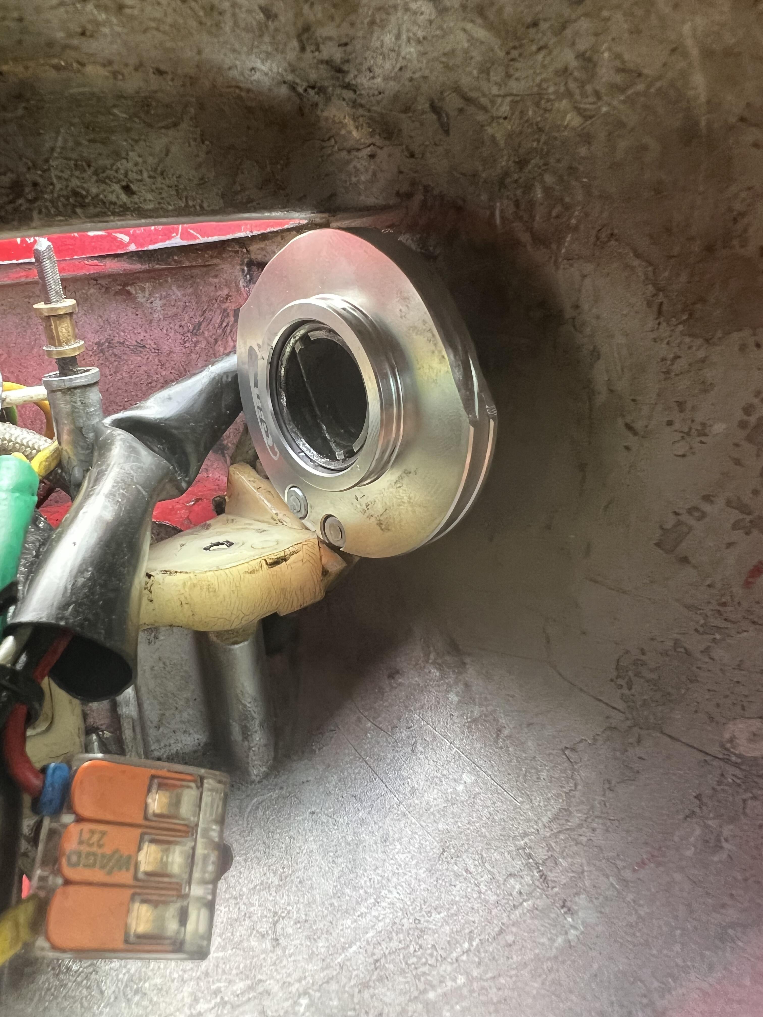

Ja tatsächlich passt das Teil wohl auch in andere lenkerköpfe in meine veloce definitiv nicht. Hab leider nur ein Bild nachdem ich schon etwas abgeschliffen hatte, man kann es dennoch erahnen, dass das vom Umfang nicht passt….IMG_5295.thumb.jpeg.3cdacba0e995585b63ccebc76906e213.jpeg
Ja kann man erahnen, gut zu wissen.
Ich raffs jetzt aber nicht ganz, wo genau ist das zu eng? Unten am Plastik oder oben an der Tachosicke? Wieso sind die Nippel unten?
vor 28 Minuten schrieb Pholgix:
Oben ist es zu eng, die zugnippel waren natürlich nur auf dem Bild unten… das Ding war ja zuvor rund und ich wollt nur testen wie viel ich wegnehmen muss, bis es passt….
so nach dem abdrehen (wobei mir glücklicherweise geholfen wurde)
Sehe ich das richtig: Du hast das Teil deutlich kleiner gedreht, ne neue Nut gesetzt und die Nippellöcher tiefergelegt?
So ist es. Und weil die nut nicht tief genug ist, sind die Zugnippel auf Spannung und können leichter herausspringen. Und jetzt kommt deine Idee mit den Bohrungen ins Spiel, das könnte das Problem beheben.
