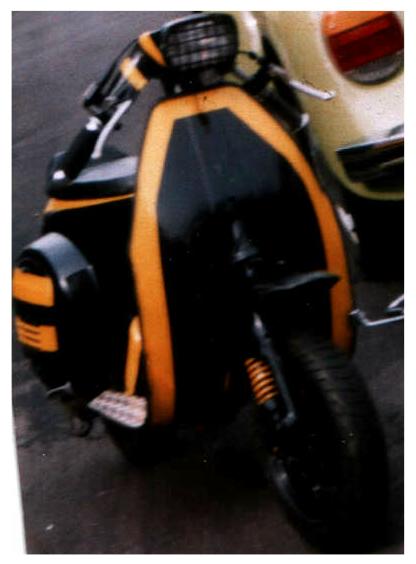

der hier liess sich auch ohne Probleme über 40 km am Stück auf der Landstraße mit 2 Mann fahren (43°) Ersterroller1.JPG
wenn man die Lankerenden ganz absägt und dann unten bündig anschweisst hat man auch weniger Problemeersterroller.JPG und es sieht besser aus; den hab ich gebaut weil mir der erste mit ca 25° nicht genug nach Drop aussah :D  Und bevor ich mir nen 10° Drop mach fahr ich lieber mit Originallenker :-D  Aber jeder wie er will... ;)
