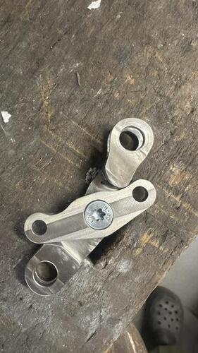

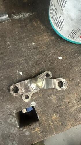

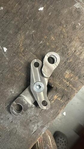

Salem Wippe geht nicht in Kombination mit 5 Gang. zu wenig Weg. Mußte meine auch nacharbeiten.
Des Weiteren habe ich festgestellt, dass z.B Streight Jacks etwas tiefer bauen. Diese können am Motorgehäuse (am Knubbel des Stehbolzens) anstehen. Musste die Salemwippe zusätzlich unterlegen. Wenn du eine zweiteilige Schaltwelle fährst, kommt insbesondere bei Repros, eine leicht falsch versetzte Verzahnung hinzu.
