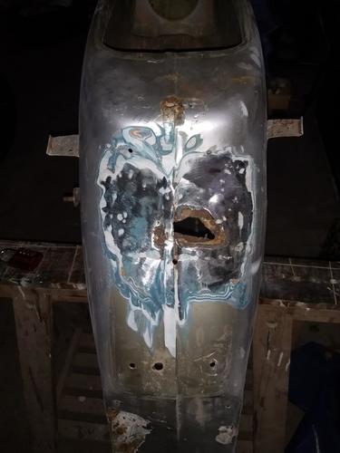

Meine Rally ist am Heck ziemlich fertig.
Hat noch jemand ein Blech das ich einschweißen könnte?
Oder eine Idee, ob das Blech von einer PX oder ein Stück
aus einem Kotflügel ggf. auch passt?
Die Mittelstücke sollte erhalten bleiben...
vg

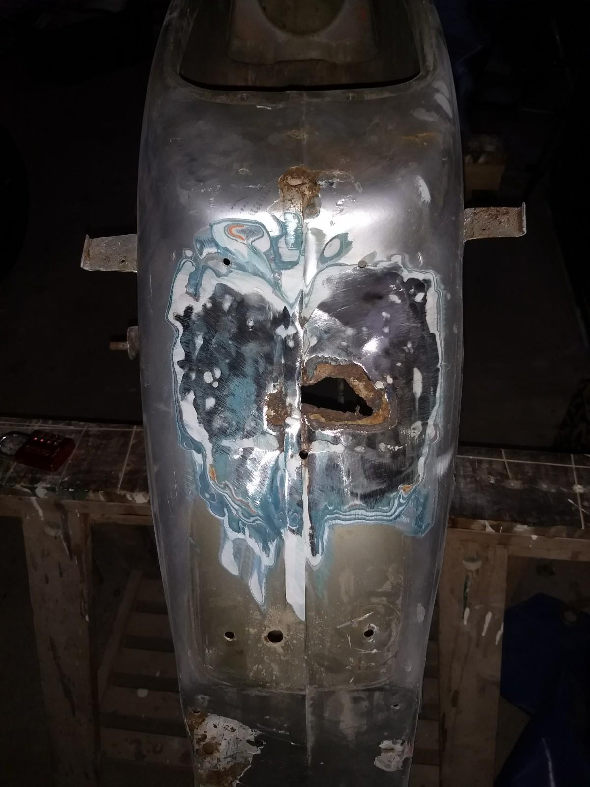

Einmal Loch im Heck:

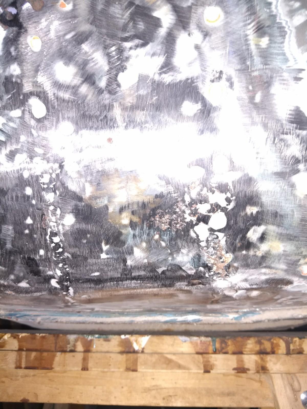

Risse und Rost am Übergang:

das waren die Auffälligsten Stellen bislang für mich.
Könnte natürlich noch etwas mehr werden.
Somit erst noch Sandstrahlen...oder weis wer was schonenderes?
Wobei meine Zeit knapper ist als das Geld und das ist schon knapp :-)
Gibts doch überall.
Ich nehm immer alte, verbeulte Autokotflügel aus denen ich mir
die passenden Stücke rausschneide.
....und natürlich kann man auch die Mittelnaht (gedoppeltes Blech)
auch wieder reproduzieren und nachbilden.
Kann man im "Knusperflake"-Topic nachschauen.
