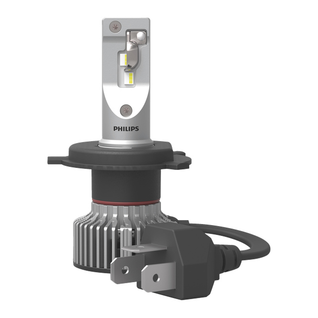

Dumm ist halt dass man die Birnen halt nicht gegen LED tauschen darf. (korrektur....Phillips Pro6000 Ultinon hätte Zulassung mit 19W)

PS: Mittlerweile werden auch schon vereinzelt brauchbare richtige Linsen LED Scheinwerferlampen mit perfekter Hell/Dunkelgrenze angeboten, wo sich der Ventilator im mittleren Bereich vom Leuchtmittel befindet. Folglich gibt es am Sockel keinen vorstehenden Lüfter, welcher bei vielen Mopedscheinwerfern die Unterbringung im Lampentopf unmöglich macht. In dieser Richtung sollten sich Philips und Osram schnell was überlegen, sonst werden unsere chinesischen Freunde bald Marktführer bei qualitativ guten KFZ LED Lampen!

Ich hab die hier gefunden und bestellt.
https://www.amazon.de/dp/B0DPMMQM3V?ref=ppx_yo2ov_dt_b_fed_asin_title
Das sind schonmal 1 gutes Amp weniger, vllt reicht das schon.

Die Vorgänger-Ausführung von Philips, leidet an schwerwiegenden Platzproblemen bei Motorrädern.
