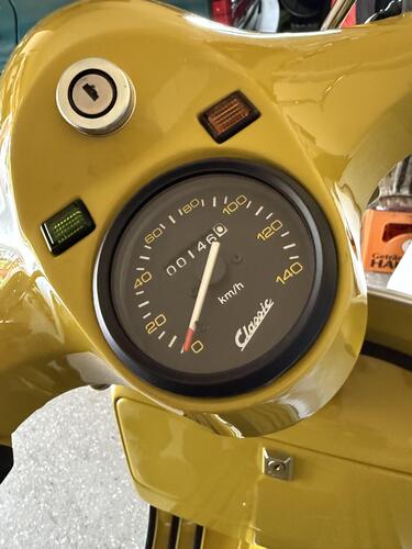

Hallo
Hat hier wer diesen Tacho verbaut und kann was zur Genauigkeit sagen?

Danke
https://www.sip-scootershop.com/de/product/tachometer-sip-190523-fuer-vespa-p80-150x-px80-200e-lusso-1-p150s-p200e_50271300?usrc=tacho
SIP Artikel Nummer: Art.-Nr.: 50271300 Tacho bis 140 km/h
Zeigt bei 30 km/h per GPS gemessen 38 km/h an
Bei 50 GPS sind es 70
Bei 100 GPS sind es 130
Bei 132 GPS steht der der Tacho beim L vom Classic
Der Tacho leuchtet gut hell, ist auch passend und gefällt, aber dann schwankte er plötzlich rum und die Abweichung ist ja auch nicht erfreulich
Bearbeitet von Grubi_67
Ich habe mein Tacho mal bei
KaJa Tachoservice machen lassen und hab das Tachoglas austauschen lassen.
Der Tacho wurde auch geeicht seit dem passt der wunderbar. Anzeige stimmt mit GPS überein.

vor 31 Minuten schrieb GS160:
Gruß Tobias
Danke
Ich brauche immer eine gescheite Hupe, einen genauen Tacho und 120 km/h muss die Vespa laufen. Nun fehlt noch der genaue Tacho :-)
Bei der T5 ging es ja einfach per SIP Tacho, bei der PX Alt ist der SIP Tacho a M-Geburt, also kommt ab Herbst ein Moto Gadget rein.
Das ganze Tacho Geraffel was es zu kaufen gibt mit über 120 km/h taugt nichts
