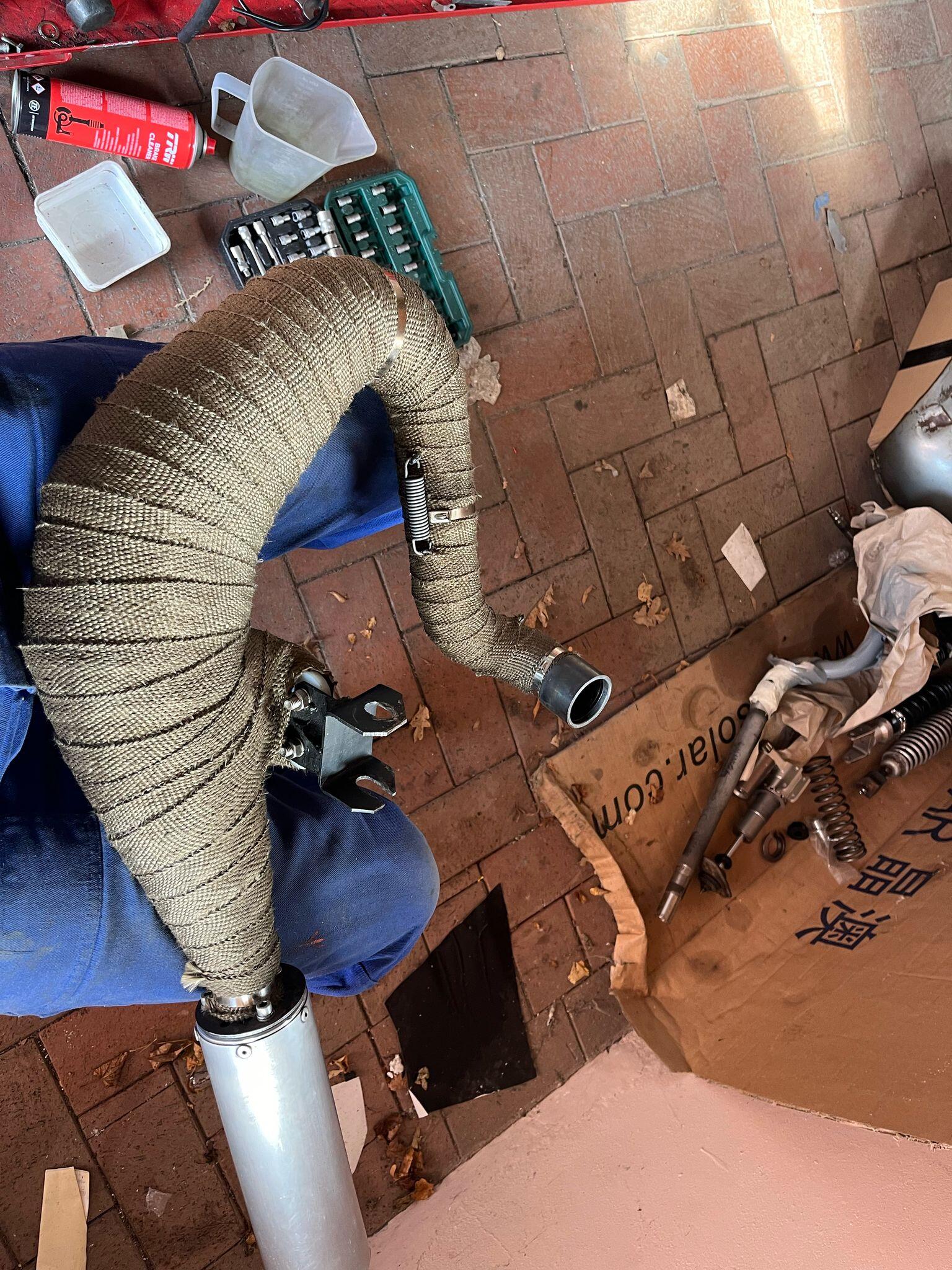

vor 13 Stunden schrieb Rietzebuh:
Ich hab auch ne Racing Resi, wohl eine der ersten laut @AIC-PX und die setzt auch heftig auf bei meiner SS180.
Muss man wohl an der Aufhängung Umschweißen oder eben ne neue Variante verbauen.
Hab aber noch nicht angefangen damit, eigentlich würde ich die nämlich gerne fahren, hat ne schicke Kurve mit top Leistung auf dem Prüfstand. Muss ich mir mal anschauen wenn die anderen Projekte mal fertig sind...
Gruß Flo
Hättest du für uns paar Fotos in Montiert Position. Ich habe auch eine auf meiner SS. Jedoch ausreichend Bodenfreiheit.
Bearbeitet von ferno
vor 4 Stunden schrieb ferno:
Hab nur die hier:
man sieht aber, dass ich nicht viel tiefer runterkomme in einer Linkskurve… ist deutlich tiefer wie bei dir, hab ihn auf Anschlag oben.
bei dir passt das Ersatzrad? Das wäre ein Traum!!
IMG_2516.thumb.jpeg.6d0ebdd29d3899d34332b6707ce8e2e9.jpegIMG_2372.thumb.jpeg.3c03f46412301a2a08030b301d85972a.jpeg
Bearbeitet von Rietzebuh
Deiner steht hinten auch über, oder ist das ein extra langer ESD (meiner ist der S&S)? Nein, Ersatzrad passt nicht. Nur Notrad (Felge). Habe die Abdeckung drauf, damit es nicht so auffällt.
Jup, Enddämpfer is nen sehr langer dran. :sigh:
Schade, Ersatzrad wäre cool gewesen.
Ja muss demnächst mal drangehen und den umschweissen. Mal sehen wie das so klappt
RZ Left geht knapp mit Ersatzrad. Dann steht aber der Dämpfer hinten über (Bsp von ein T5 eines Kumpels). Dann müsstest du bei der RR die Belli hinter dem Ersatzrad ziehen. Wird eine grosse Übung. Eventuell hat Jürgen hier noch einen Tip.
vor 11 Stunden schrieb ferno:
Bei MR Parts gibt es eine Keilscheibe. Damit bekommst du mehr Abstand.
