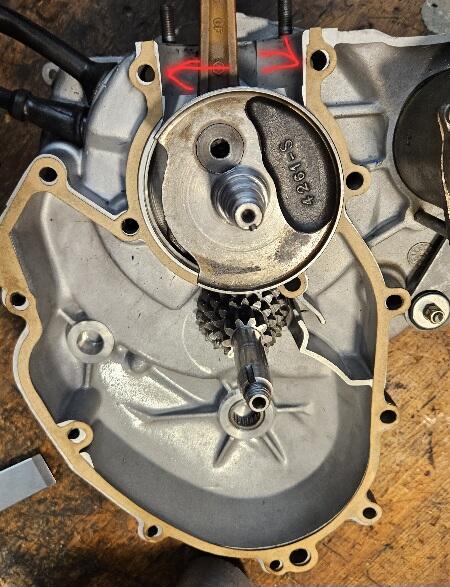

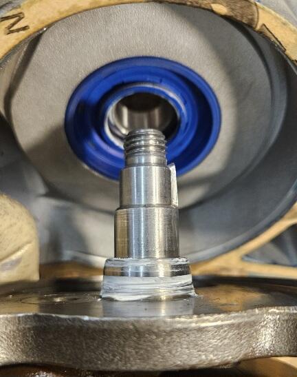

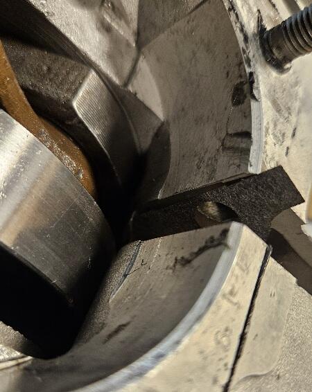

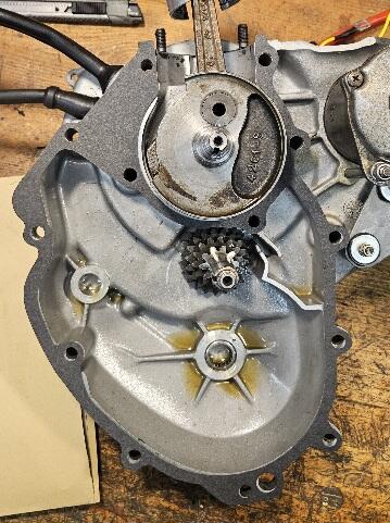

Ich habe hier einen Polini Wellendichtring verbaut der sowas von hat nicht abdichten, scheinbar wegen der Fase an der Kurbelwelle.
Habe vor Einbau zum Glück noch einen Drucktest gemacht.
Die Dichtlippe scheint nicht weit genug auf den kurbelwellensitz zu rutschen. Bzw konstruktiv an einer anderen Stelle zu sitzen, als original.
Kennt das Problem jemand?
Welchen Ring nimmt man an der Stelle wenn man was E10 festes will?
Bearbeitet von Pholgix
Hm, geht echt nicht weiter rein... Und wenn, dann wäre das Problem ja noch schlimmer, dann würde die Dichtlippe noch weiter Richtung Lima wandern und erst recht nicht mehr auf der Fläche laufen wo er sollte.
Das weiße auf deiner KuWe ist denke ich Farbe in zu kontrollierte wo der Siri trägt oder?
Du hast 1.7mm Seegering und dann eben so ca. 3mm wo die lippe dann anfängt.
Ist die kuwe ganz im Lager?
Siri sollte echt weiter rein.
Die BGM braun sind auch E10 geeignet. Ich würde aber generell kein E10 fahren. Ich fahr in allen Kisten Super Plus und in denen mit mehr Power V-Power oder das von Aral.
https://www.scooter-center.com/wellendichtring-227x47x775mm-fkm-verwendet-fuer-kurbelwelle-antriebseite-vespa-v50-v90-ss50-ss90-pv125-et3-getriebeeingangswelle-piaggio-125-180-ccm-takt-gilera-runner-fxfxr-125-180-italjet-dragster-125-180-piaggio-skr125/p-16284.html
Wenn Du ne Welle mit größerem Sitz hast, was aber nicht so aussieht, wirds eng mit E10 Alternativen.
Bearbeitet von Dr.Tyrell
  • Thanks 1
vor 9 Stunden schrieb blutoniumboy:
Das weisse ist Fett, aber ja zum kontrollieren.
Der Motor war komplett montiert und die Welle hatte auch kaum mehr Platz zum Gehäuse. Also ich denke die war da wo sie hin gehörte.
Hab mir jetzt verschiedene Dichtringe bestellt und schau mir das dann  nochmal genauer an.
