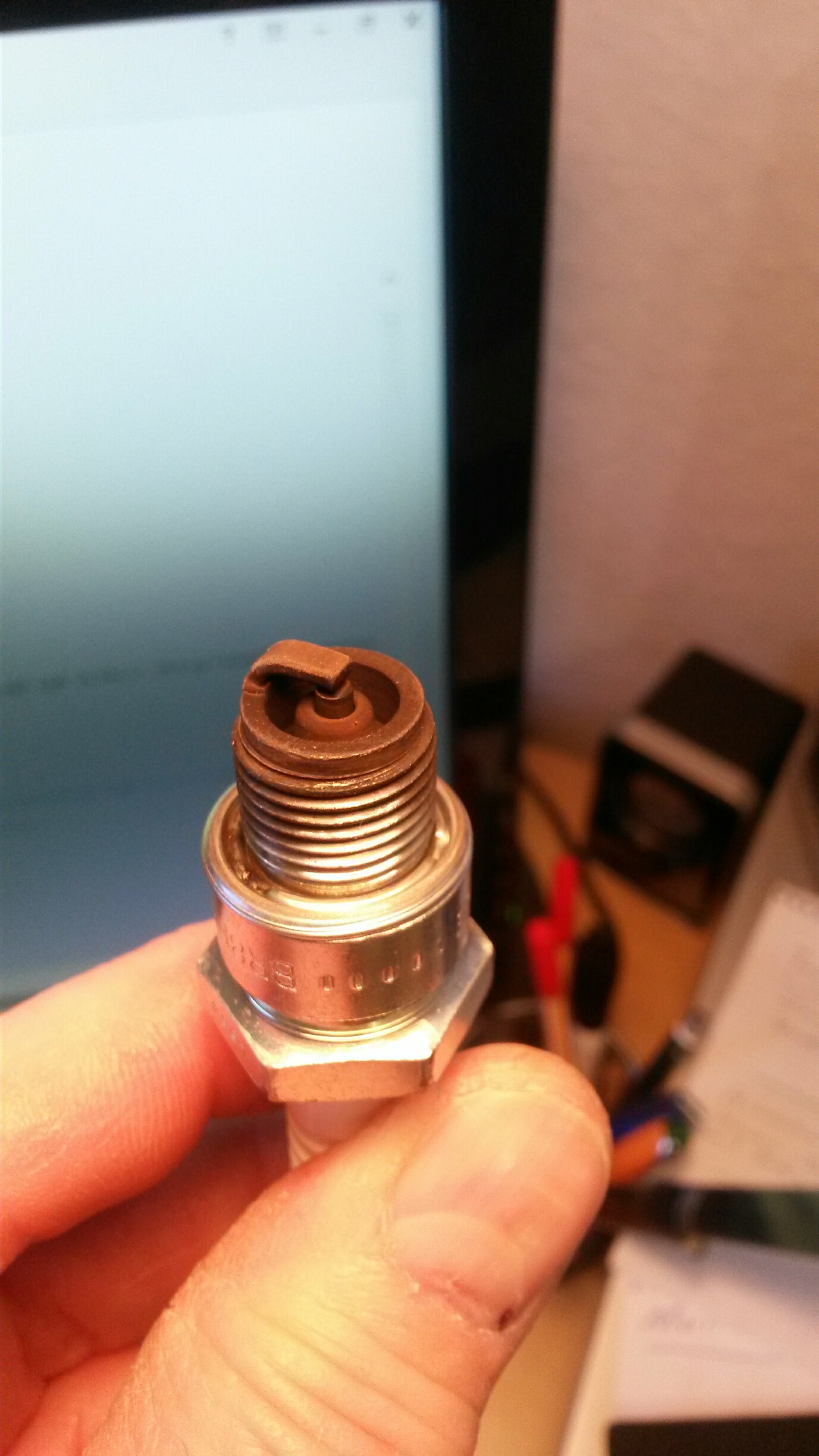

Der war aber auch schon auf 239°C. Die Kerze sieht eher dunkel aus. Siehe Bild. Das Bild täuscht etwas.
Woran kann das gelegen haben?

das kerzenbild ist mittelmäßig aussagekräftig.
ich würde aus interesse einfach mal ne HD-nummer größer testen. ach: und welche ND ist verbaut?

wenn die kerze schwarz ist, war das vermutlich nicht das problem. den DR würde ich mit ner w5ac oder b6hs fahren. keine kältere kerze. die nebendüse der vergasers sollte ne 45er oder besser sogar 50er sein (damit der beim gaswegnehmen nicht so abmagert)
