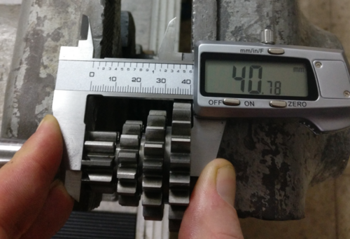

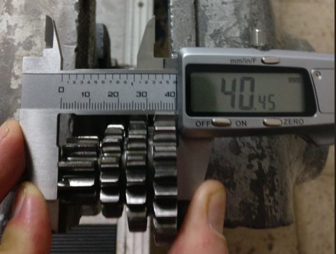

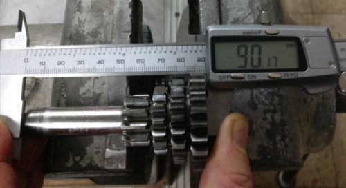

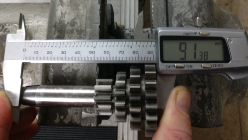

Hab zu dem Thema beim SCK nachgefragt und da wurde mir vom Support geschrieben das BGM, VMC und EVOK vergleichbar zur Originalwelle seien und als Ersatz dienen. Heute wurde die VMC Welle geliefert.
Die misst ziemlich genau 93mm mit Spinne also um 0,8mm länger als die original. Ich weiß bei den Vespas ist meist ein wenig Anpassung nötig aber ich schraube auch öfter an anderen Motoren und Komponenten und 0,8mm Unterschied an einer Getriebewelle die als Ersatz für ein Originalteil gilt finde ich etwas viel. Will mir aber keine andere Welle holen um zu hoffen das die dann passt.
Also heißt das für mich jemanden suchen der mir den Kegelsitz entsprechend anpassen kann.

Habe eine Frage: Ich habe von Evok die Nebenwelle mit kurzen 4. Gang verbaut bei meiner PK XL (1). Ist diese dem Original nachempfunden oder hat diese die berühmten +1mm (wie egig, falc, usw.)...hat das wer nachgemessen oder weiß das zufällig wer?
Danke.
LG Stefan
Bearbeitet von StefanVespa
Ich habe, als sie auf den Markt kamen Mal 2 verbaut, die waren von der Länge her definitiv gleich lang als die originalen. Konnte ich problemlos ersetzen.
