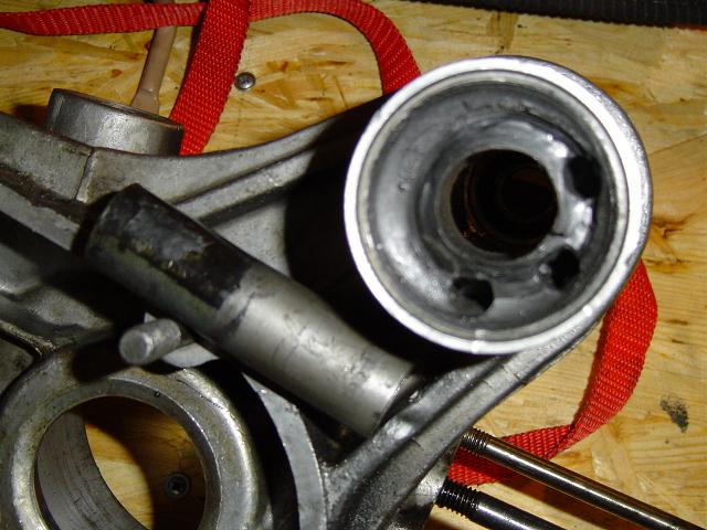

Hab gestern die Reuse entkernt -> dabei is mir nochmal der zerstörte Silentblock augefallen. Die Hülse hat sich komplett vom Gummi glöst und konnte rausgezogen werden. Das Gummi selbst ist auch total abgeraucht...
- sebi
Ja, das sieht nach nem klassiches Vulkanisationsfehler aus...
