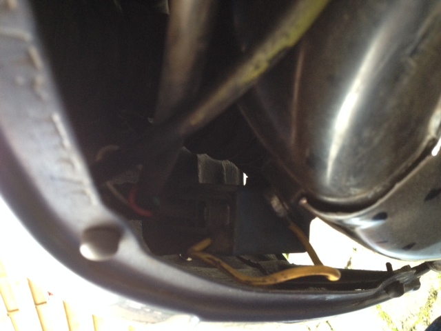

Der Verkäufer sagte mir das alles einwandfrei klappt. Ich habe mir die Sache heute mal genauer angesehen und mir ist dabei ein defektes Kabel aufgefallen was in die silberne Box (weiss den Namen nicht) geht. Das habe ich neu gemacht. Das Problem besteht weiterhin. Wenn ich denLichtschalter nach rechts schiebe geht die Vespa aus. Ich gehe davon aus das der Vorbesitzer falsch verkabelt hat.
Wie muß ich die Kabel anschliessen, oder wo liegt der Fehler?

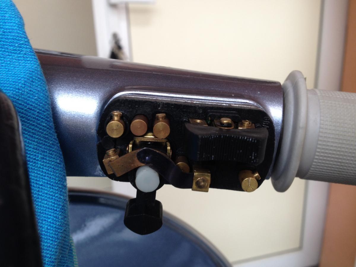

Wie sieht der Schaler von innen aus? Ist der richtig belegt?

Die silberne Kiste ist der Spannungsregler, der aber nur bei gleichzeitigem Umbau einer Fuffi Baujahr 67 mit 6V-Kontaktzündung(!) auf Elezündung gebraucht wird.
Was bei dem Umbau noch so alles gemacht oder gemurkst worden ist, sollte der Verkäufer berichten können.
Auf der aktuellen Basis ist eine relativ schnelle und erfolgreiche Fehlersuche nahezu ausgeschlossen.

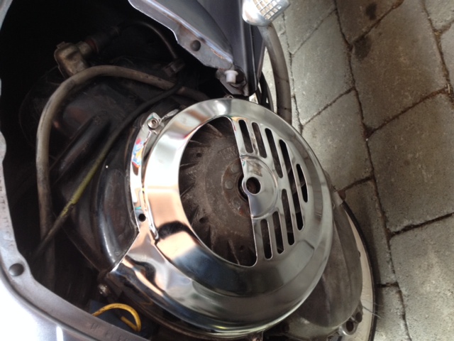

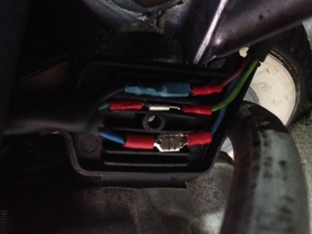

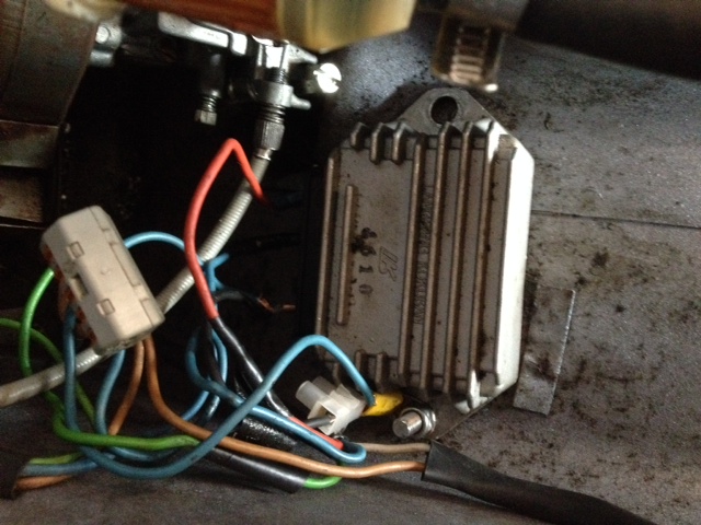

Bitte noch ein Foto vom geöffneten Kabelkästchen. Das findest du rechts von Lüra an der Motorschwinge.
und was wird an der Gehäuseschraube des Spannungsreglers mit befestigt?
Muß ich also die Kabel von der Lichtmaschine links anschließen, die zum Lenkerschalter gehen in der mitte? Welche Kabel müssen dann rechts und an die Gehäuseschraube?
Das könnte die Masse sein.
Bei dem verbastelten Kabelbaum ist leider nur mit den Fotos keine Aussage möglich wo du welches Kabel anschliessen musst.

Vorschlag, was die Schalterbelegung betrifft:

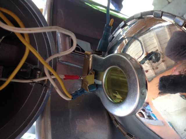

Was mir aufgefallen ist das die Birne vom Scheinwerfer durch ist.
Muß ich neu besorgen.

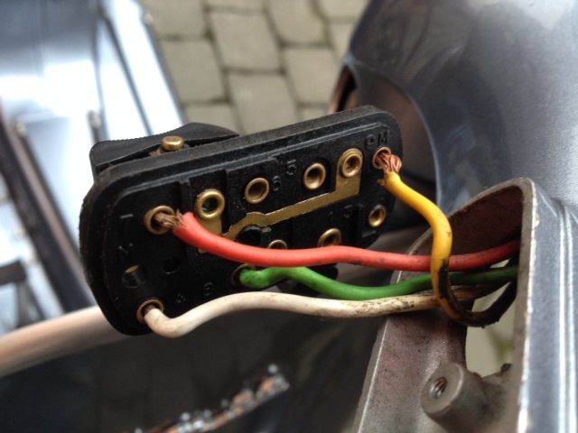

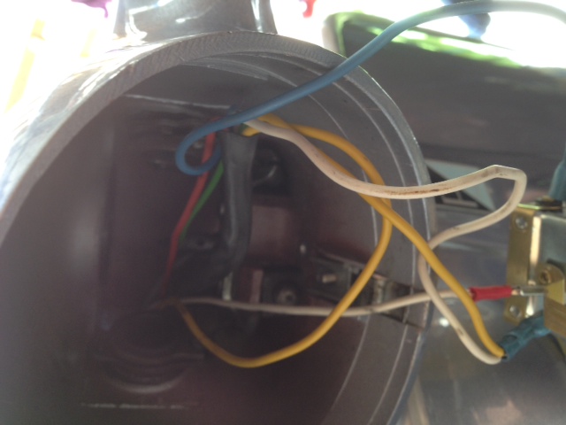

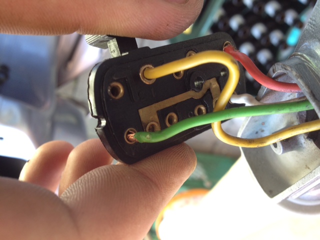

Der Grüne Draht ist auf jeden fall der Killswitch, der funktioniert und das ist das einzige was ich zu ordnen kann.
Ich habe jetzt so angeschlossen wie auf dem Bild. Wenn ich beim drücken des Killswitch an das Metall des Lenkers komme, bekomme ich eine gewischt.
Die anderen Drähte zeigen keine funktion, vlt. war auch die defekte birne das problem?

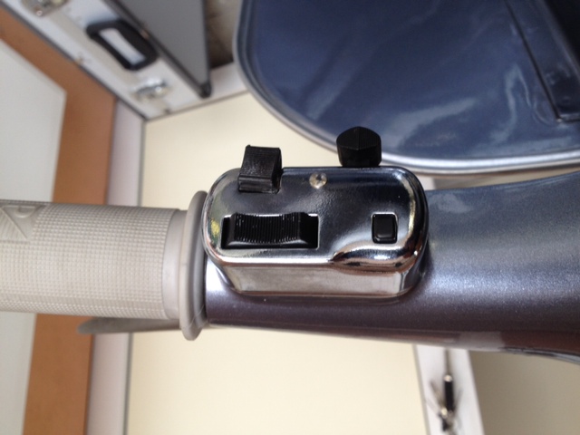

Du kriegst eine gewischt, wenn du den Killswitch so wie auf dem letzten Bild auf Klemme M liegen hast? Das ist doch genau die Stelle, wo er auf deinem und von mir ergänzten Bild hingehört! Und dort steckt bei dir auf dem Bild von gestern ein gelbes Kabel!!!!
Mach doch bitte mal eine Auflistung der Kabel(farben), woher sie kommen und wo sie enden. Auch Rücklicht und Schnarre und (wenn vorhanden) auch den Bremslichtschalter "besuchen" - klar?
Bei einem von Unbekannt umgebauten Roller kannst du nicht davon ausgehen, dass die üblichen Kabelfarben der serienmäßigen Funktion zugeordnet werden können.
Und garantiert intaktes Leuchtobst wäre natürlich eine feine Sache bei der Fehlersuche.
;-)  bobcat
Das Bild habe ich andersrum aufgenommen, sorry.
da wo gelb lag ist jetzt grün. Das grüne kabel ist der killswitch. den habe ich so wie du gemeint hast auf den druckknopf gelegt.
ich habe auch beim neubelegen der kabel schon die hupe kurz gehört, allerdings auf dem schalter von dem licht. ich weiß nicht mehr welches kabel ich da angeschlossen hatte.
Kann es sein das das Rücklicht mit am frontlicht hängt und durch die birne mitgeschleift wird?
