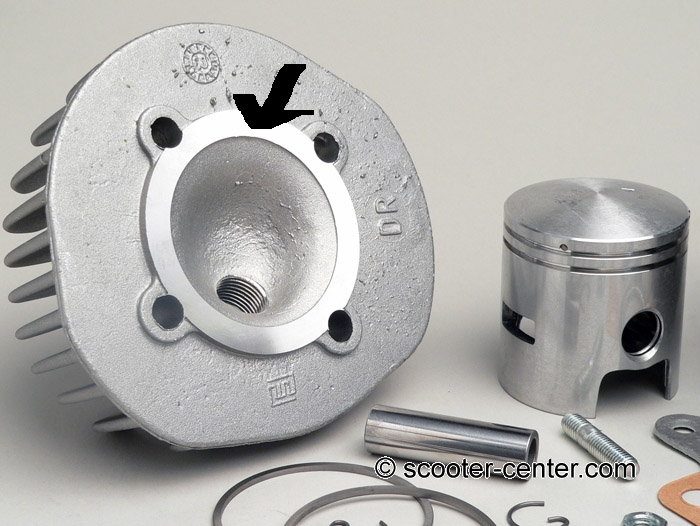

auf dem zylinderkopfdeckel wo die zündkerze steckt (ist mit 4 schrauben fest) ist öl.
ich habe den zylinderdeckel abgeschraubt. muß auf den runden ring eine dichtung? ist ein DR 75ccm, da sifft es nämlich raus.
Wenn du das nicht 100% dicht bekommst, ist das an sich kein problem, solange keine falschluft gezogen wird.
Im normalfall siffts nur solange bis die ölkohle das zugesetzt hat.
Du musst beim montieren auch darauf achten die schrauben über kreuz fest zu schrauben. Sonst verkantet und verzieht sich das.
