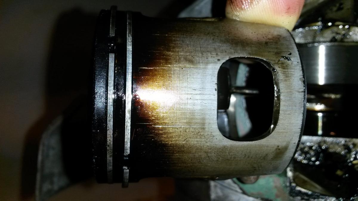

spaltmaß der ringe?
wenn ich jetzt den kolben so sehe, würde ich doch auch in richtung getriebeöl tippen. zumindest hat das mal ne rolle gespielt. die flammdurchschläge sind aber nicht normal.

Zum Spaltmass der Ringe kann ich nichts sagen,das mit dem Getriebeöl macht mich stutzig,mir ist nicht aufgefallen dass da was gefehlt hat.Zum mischen nehm ich das blaue von Liqud Moly,geb gerne mal ein Schlücken mehr Öl dazu.

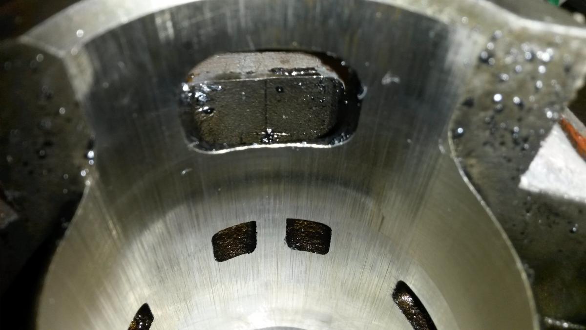

Kenn den dunklen Durchschlag unter den Kolbenringe, wenn die Ringe total am Ende sind, oder das Kolbenspiel zu groß ist...
heißt Zylinderlaufbahn einfach mit den Jahren weggeschliffen...
Ist es ölig ? ists Getriebeöl :-D

Der Zylinder hat ca.1000 Km drauf,können da die Ringe schon hinüber sein?
Die Luffläche hat Optisch gut ausgesehen.

Wenn ich mir das so anschaue hat der Kolben diese Durchschlagspuren links und rechts auf der Ein-und Auslasseite sieht´s nach weniger aus. :wacko:
Entweder du machst das teil mit schleiffließ sauber und steckst neue runge drauf, oder haust das teil in die tonne oder stellst ne in die vitriene und kauft nen neuen mit frischen Ringen.
Ich, bekennender pfuscher, würd den sauber machen und mit neuen ringen fahren.
Die Brösel, sofern sie nicht knüppel hart sind ignorieren und weiter gehts.
