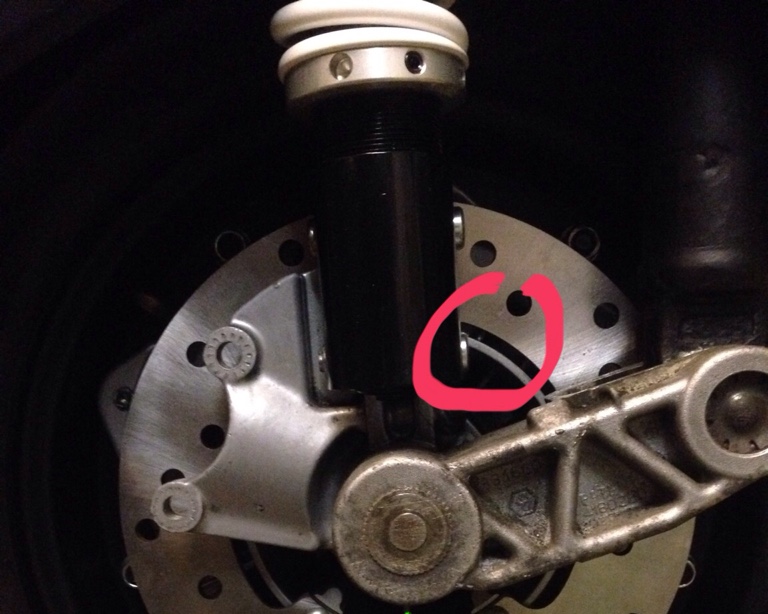

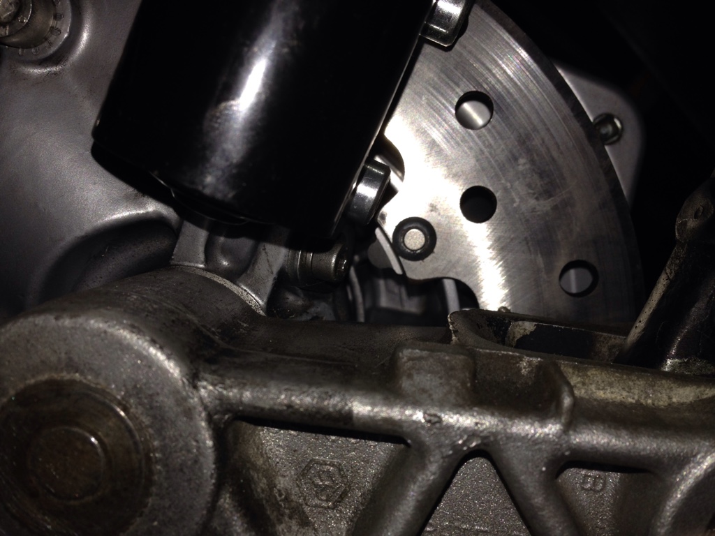

Hatte gedacht es wär locker das Teil in der SF hinten zu verbauen,da ich vorne aufgrund von großem Sattel so gut wie keine Möglichkeit gesehen habe.
Halteblech an den Kuluschrauben befestigt und einen Bolzen der Felge/Bremstrommelstehbolzen hinten aufgebohrt so das der Magnet da schön reinpasst.
leider funzt das so aber nicht!
Kontrolle der Signale hab ich gemacht.
In der Anleitung hab ich jetzt gelesen das der Magnet nicht auf Eisen befestigt sein darf und der Halter auch nicht aus Eisen sein darf.

Vorne seh ich nur die Möglichkeit an der Dämpferbefestigung mit einem 90'Winkel
Dein Halter ist ja aus Alu aber den Magnet hast du doch auch in eine Stahlschraube reingesetzt oder?
Ein Aluhalter oder Edelstahlhalter wär ja auch hinten möglich

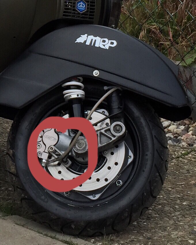

Habs jetzt auch nach vorne gebaut
Hinten ist zwar im demontierten Zustand schön.
Aber absolut unzugänglich wenn alles verbaut ist
