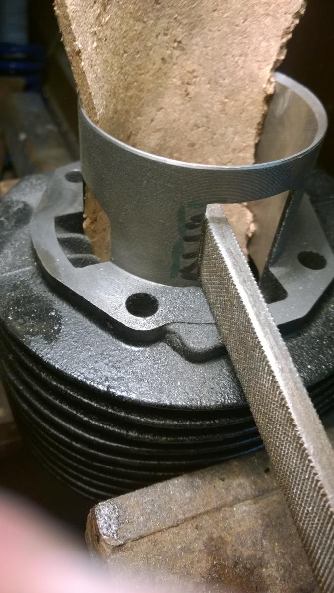

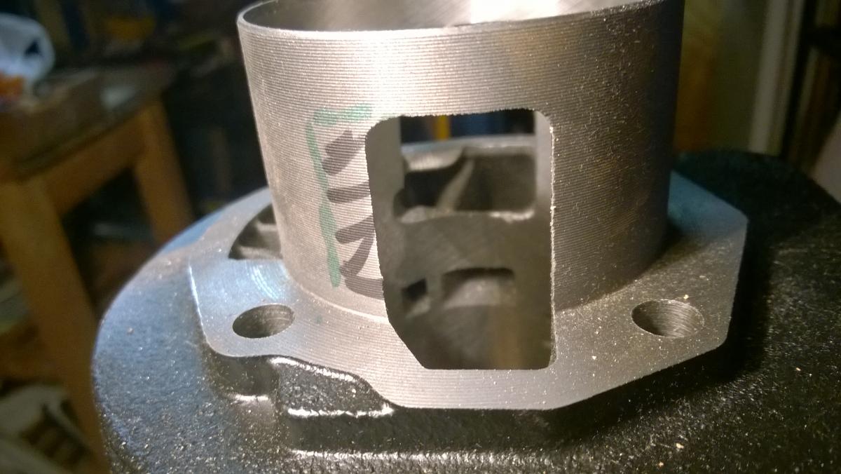

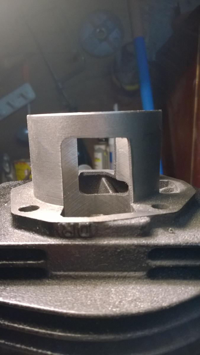

Nö. dad Dingen is Bj. 94 - da hatten die Inder noch keine Membran(ist wohl Baugleich mit ner alten 80 er PX ohne Batterie und E Start)  ;-) Hab jetzt mal die 2.8 Nebendüse und ne 120 HD eingebaut, denke die HD ist o.k - bei der ND bin ich mir nicht sicher ob das nicht schon wieder zu Fett ist. Ich hab auch die Überstömer auf Polini Mass angepasst - Polini Dichtung ist auch verbaut und den Auslass etwas ovalisiert. Hab das zum ersten mal gemacht, hänge euch mal Bilder an.post-55489-0-18440900-1411976597_thumb.jpost-55489-0-98033800-1411976600_thumb.jpost-55489-0-90145500-1411976603_thumb.jpost-55489-0-88171300-1411976606_thumb.j Ich hoffe ich habe den Zylinder nicht verboselt ;-)  :blink: und deshalb bringt er nicht mehr Leistung als der 5 Kanal LML :wacko:     PS: Die Bilder sind work in Progress gewesen, hab nochmal mit dem Dremel alle Kanten sauber entgratet.

Sieht fast so aus, als ob du dir einen netten Falschluftkanal am Fuß gepfeilt hast. :-D

echt ? wo meinst Du genau ? Hab doch gewusst, dass ich da wieder Lehrgeld bezahl ;-) Du meinst also nochmal den kompletten Fuss entlang abdichten ?
