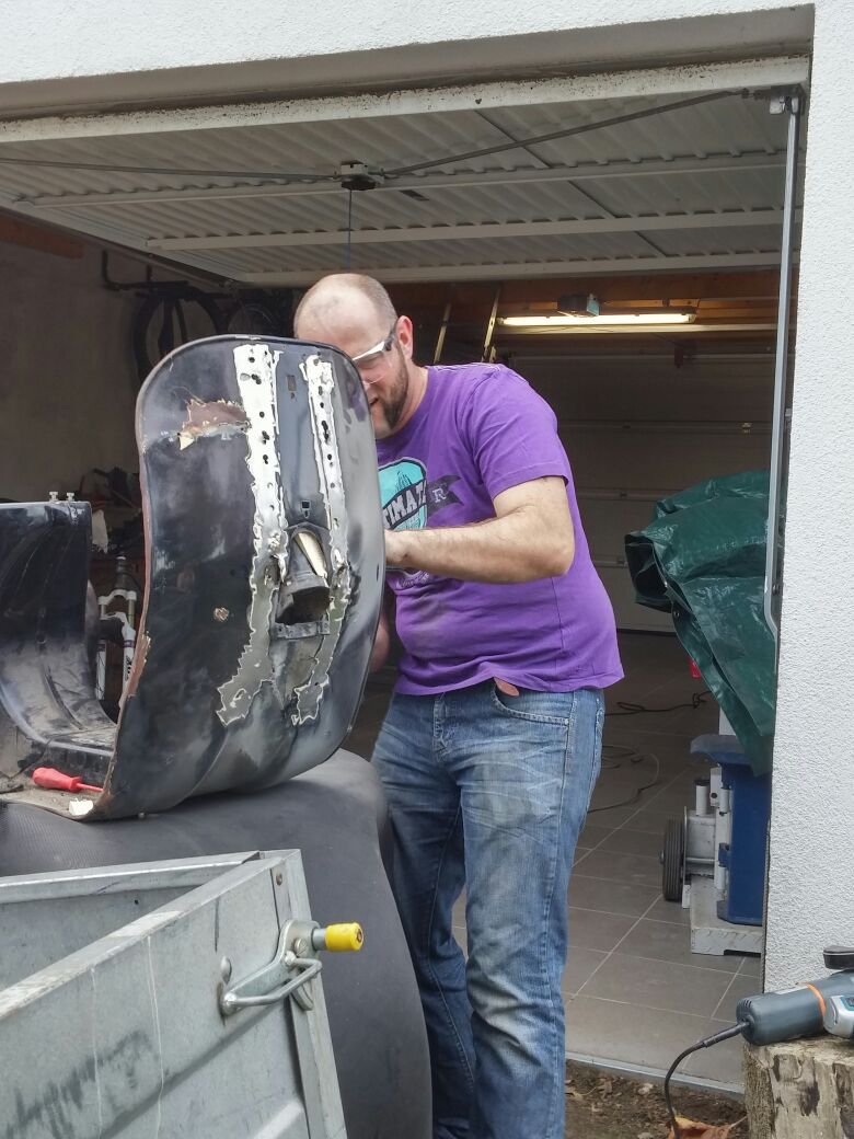

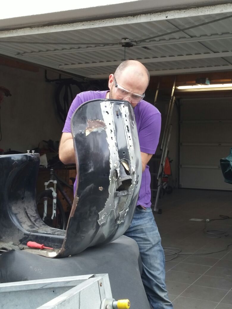

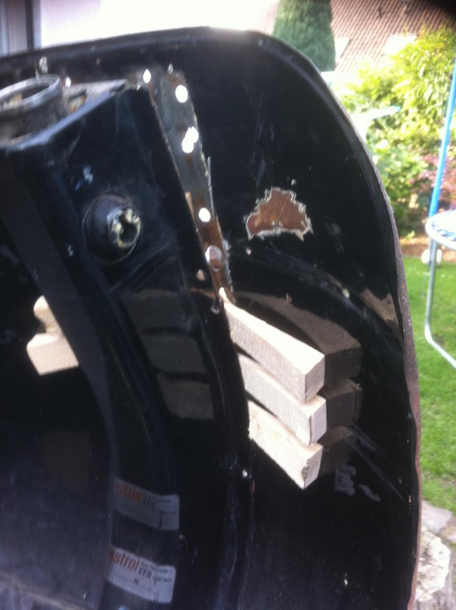

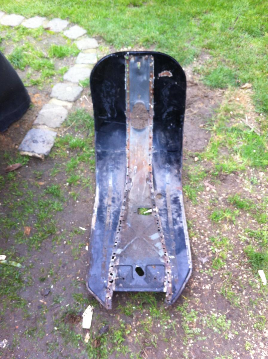

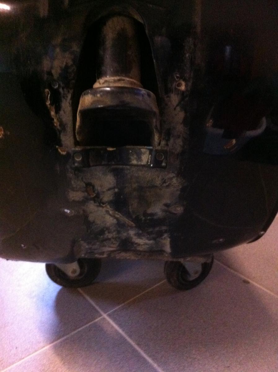

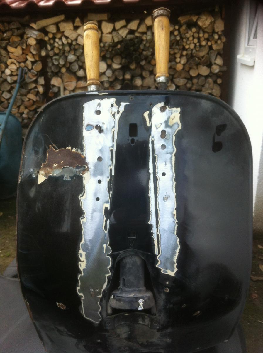

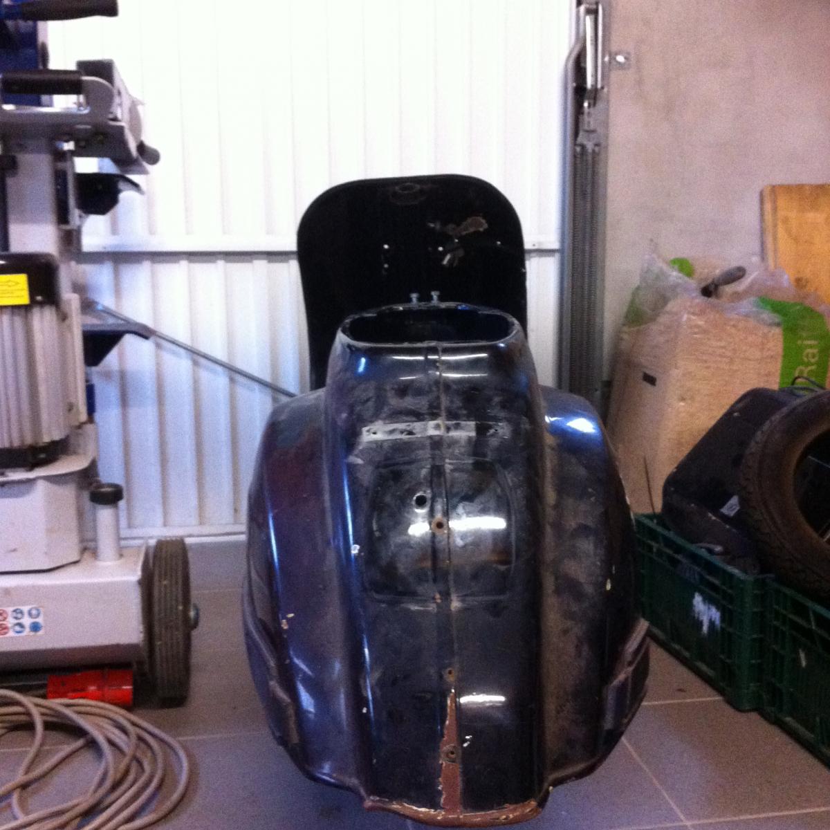

Rahmen ist soweit gerichtet, danke für die Tips, und danke an Kapulet für die Unterstützung :-).

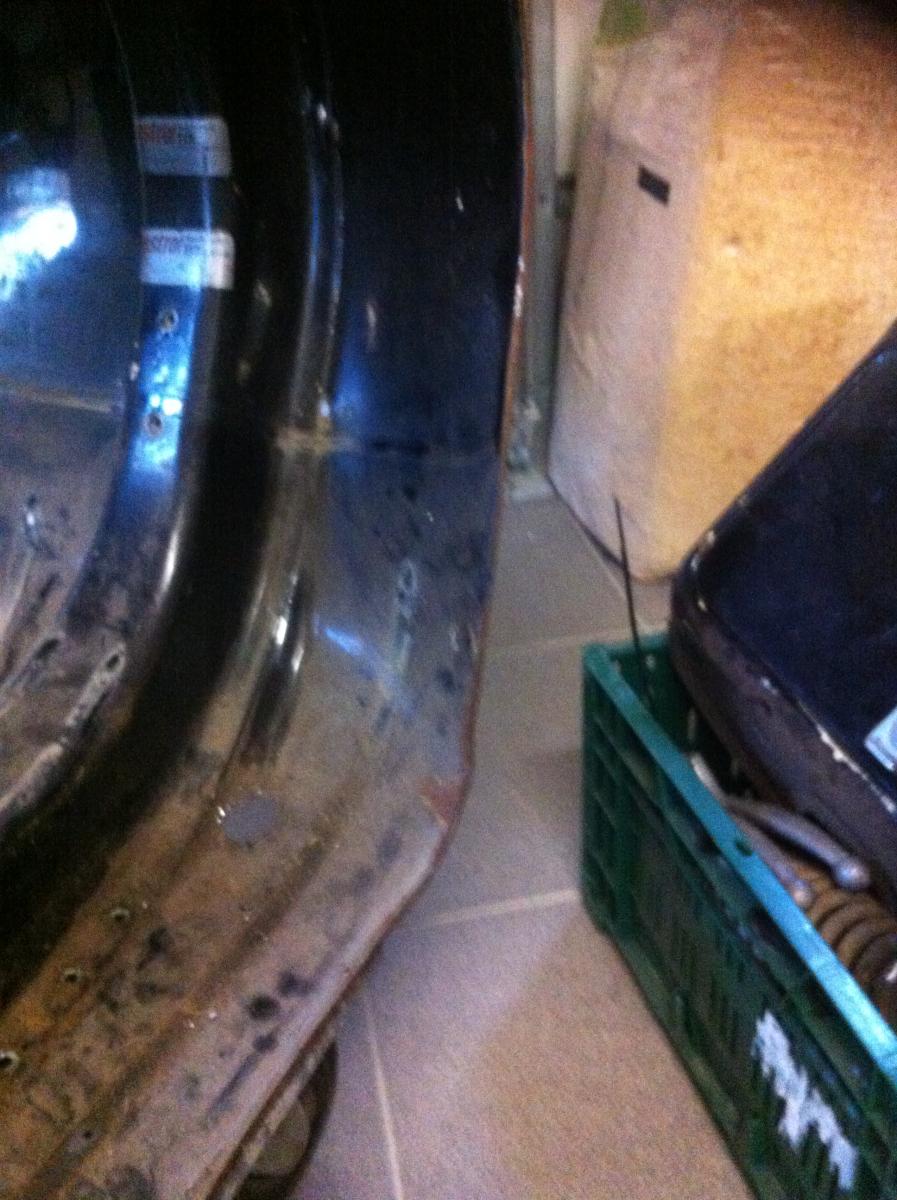

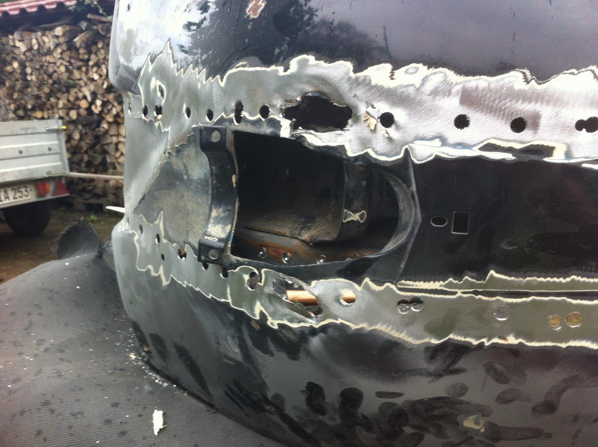

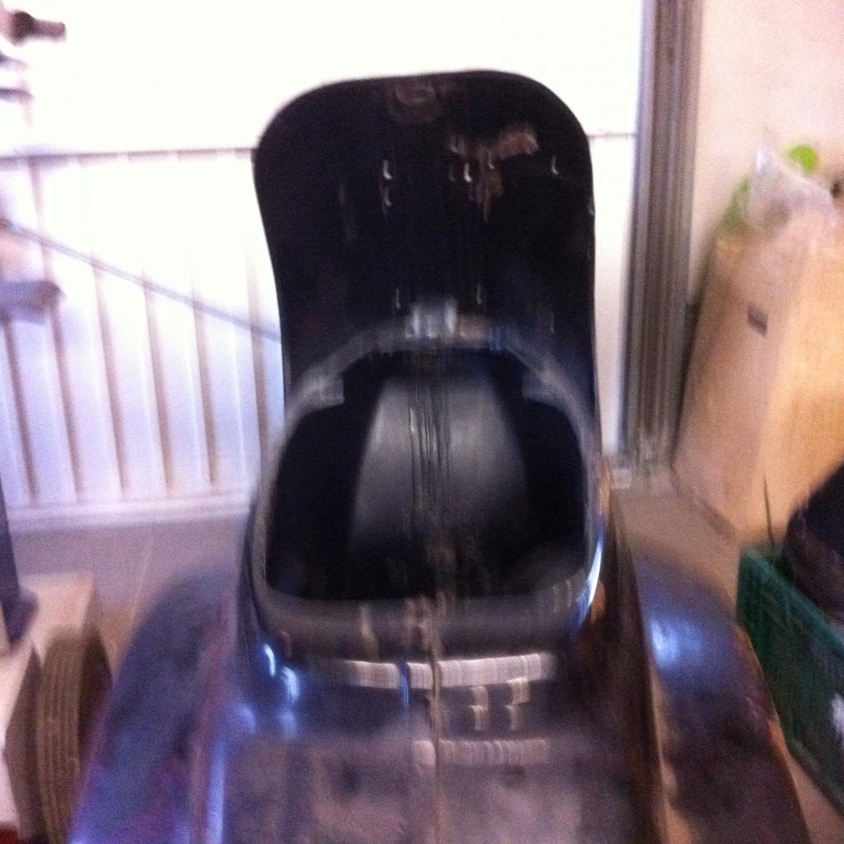

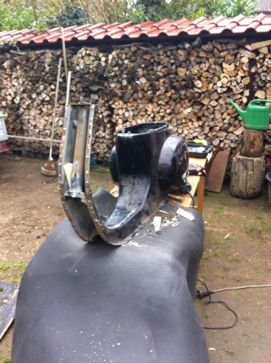

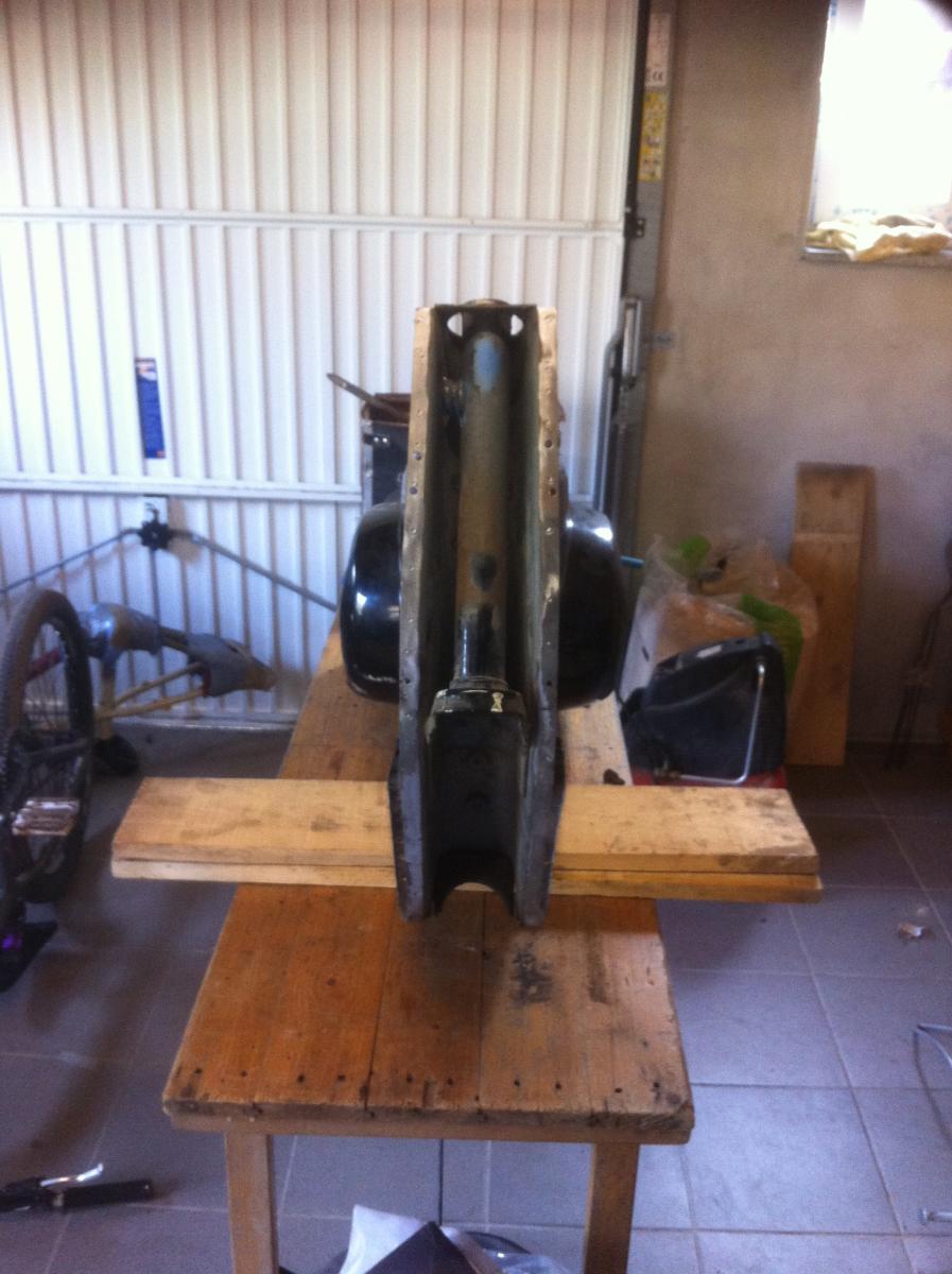

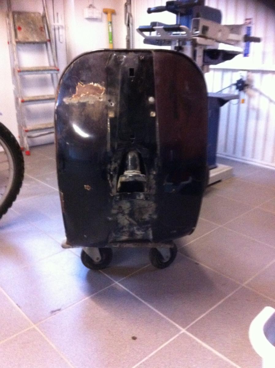

Anbei ein paar Bilder, wie ihr sehen könnt habe ich mich entschlossen das ganze Beinschild zu ersetzen. Wir haben den Rahmen dann auf russischer Art mit nem schönen Rohr gezogen. Um die Verdrehung herauszubekommen haben wir einen Flachstahl zur Flächenvergrößerung an die Lenksäule gepunktet und darauf zur Seite eine Stange. So ließ sich die Verdrehung relativ gut richten.
Jetzt gehts in den nächten Wochen weiter mit Sandstrahlen, neues Beinschild einpunkten etc. Freu freu
Vom Richten selber hab ich leider verpatzt Fotos zu machen , Schande über mich :thumbsdown:

Das komplette Beinschild rausnehmen, hatte mehrere Gründe. Das Alte war vom Zustand her massiv mit Blötchen übersäht, hätte man bestimmt hinbekommen. Das Rausnehmen hat beim Richten sehr gut die Stabilität gesenkt, und machte es einfacher mit einer kalten Rückformung.
Da ich sie auf Rundlenker umrüste war es so auch ganz gut das passende Beinschild ohne Prägung zu kaufen.
Ich berichte mal wie es weitergeht.
Macht aufjedenfall Spaß :-)
