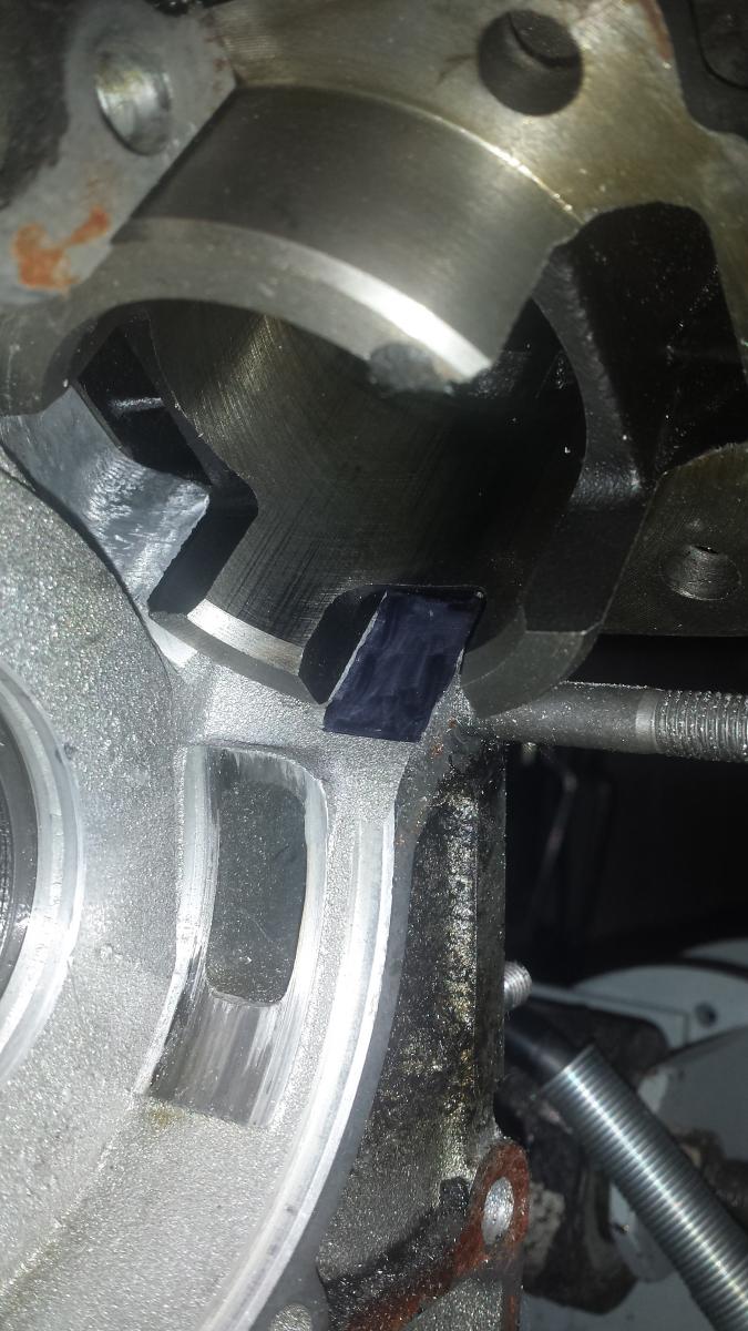

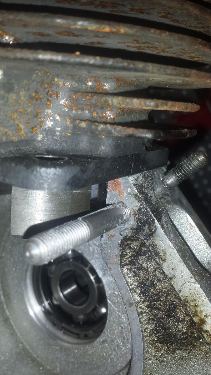

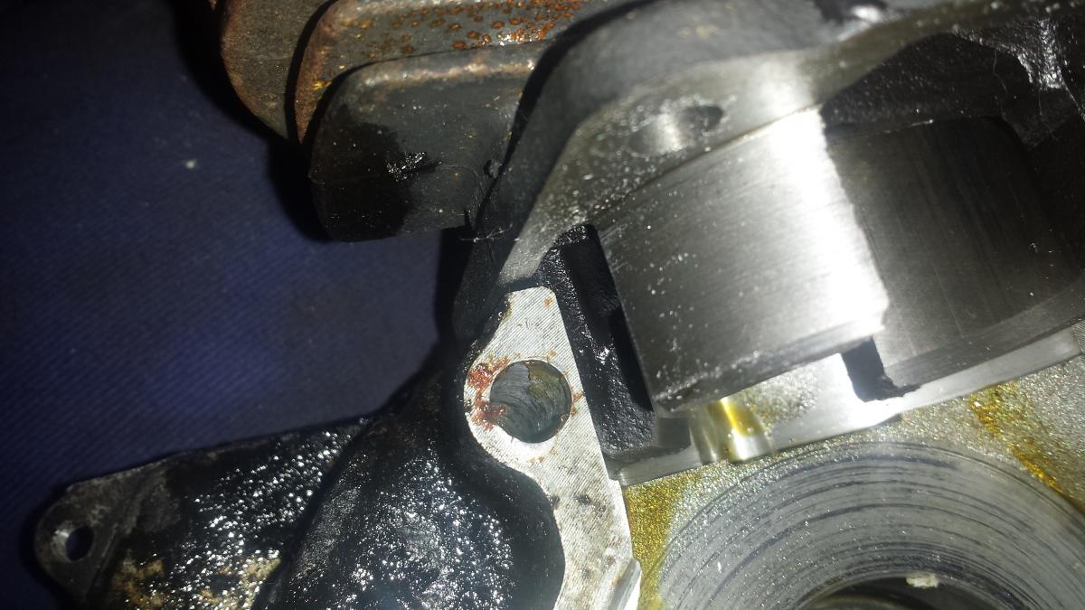

Hi,
ich bein gerade dabei die Überströmer einer V50 aufzumachen und dabei is mir aufgefallen, dass der "3. Überströmkanal" (weiß nicht wie ich ihn anders nennen soll) durch Dichtung und Gehäuse am Fuß halb zu ist bzw. ne ziemliche Kante hat über die das Gemisch muss,
Bringt es was wenn ich an dieser Stelle das Gehäuse auch noch angleiche?

Ich sach mal so: schaden kann es nicht.
Kann man sich schenken, ausserdem bleibt dann auch nicht viel Dichtfläche übrig.....würd eher die Mühen in den Drehschieber stecken!
wenn er nur das angezeichnete wegnimmt bleibt doch noch genügend dichtfläche überig :blink:  ... da funtkioniert das bei anderen motoren mit deutlich weniger
Da du den Motor eh offen hast würd ichs machen, ich bin den damals Plug&Play gefahren, lief auch ordentlich
Mehr kommt auch nicht weg da der Zylinder auch nicht mehr aufmacht. Dicht wirds definitiv dank Dirko HT :-)

Ja ok, ist sicher dicht zubringen, aber ob man sich dadurch Mehrleistung oder ähnliches erwarten kann? wurde ja schließlich schon bei einigen 130Polinis gemacht, Ergebnis war glaub ich immer ziemlich ernüchternt? Wie gesagt, würd da eher am Einlass beigehen und eventl. was am Auslass machen od. den Quetschspalt am Zylinder opt. bei kleinem Tunning......bringt im Endeffekt sicher mehr, ist halt meine Meinung.
Ich würds auch nicht machen. Da ist einfach viel zu wenig Material zum Stehbolzenloch des Kurbelgehäuses.
Ich sehe das genauso wie ganja.cooky: Mach lieber den Drehschiebereinlass ganz auf.
der stützkanal soll ja nur im entscheidenden moment den impuls zur gemischumkehr geben. weiter öffent der stützkanal zeitlich gesehen, da in der regel bei vielen zylindern ca. 1mm tiefer als die hauptkanäle orientiert, später und kann daher auch nicht mehr mit viel druck volumen aus dem kurbelgehäuse nachlegen.
also um's kurz zu machen, einfach lassen, eine vernüftige einlassgestaltung stellt eher die lockende möhre für die erhofften pferde dar.
