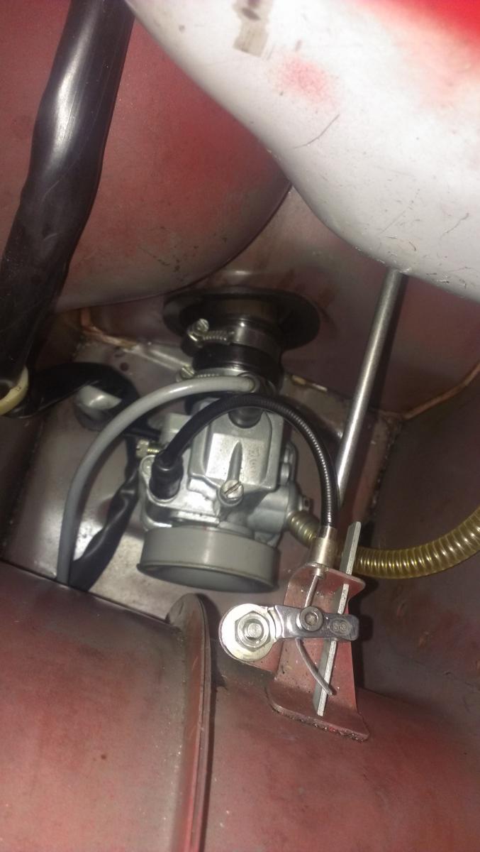

30er Ansauger passt bei mir ohne Schnibbeln und inklusive Gummibalg.
Unter dem Vergaser ist schon knapp, aber bis dato hat er noch nicht aufgesetzt.
post-27858-0-84432700-1434572903_thumb.j
Wie knapp? Passt ein Finger zw. Vergaser und Blech? Welcher Stoßdämpfer?
lg
Ein Finger geht gerade so drunter. Stoßdämpfer ist ein YSS-E mit dem Adapter von Ben (dark_vespa).
...Schnüffelstück komplett aus zwei Bögen, einer Geraden dazwischen und dem Abschlußstück selber zusammen gesetzt.
