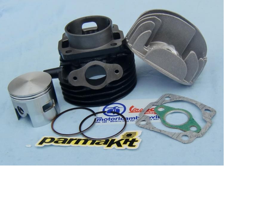

habe folgendes gefunden,  aber bräuchte noch infos
diese ringe sehen aus als wären sie aus stahl , so alla malossi
gibts die ringe oder kolben auch als übermass?
passen die auf den polini kolben? evtl  stärke der ringe...
hatt jemand diesen zylinder mal verbaut?
quelle motoricambi soviero:

weiss niemen was über den parmakit kolben ob da stahlringe drauf sind?
muss jetzt mal bei Graf oder Wahl oder Dümpert schauen... nie was gehört noch von denen..
parmakit anfragen könnt ich auch mal...  hatt denn niemand noch interesse

danke matzmann...  wenns den parmakit jetzt auch als übermass gäbe...
geil wär wenn die ringe jetzt auch auf steellinern/ sprich grauguss passen würden!!
