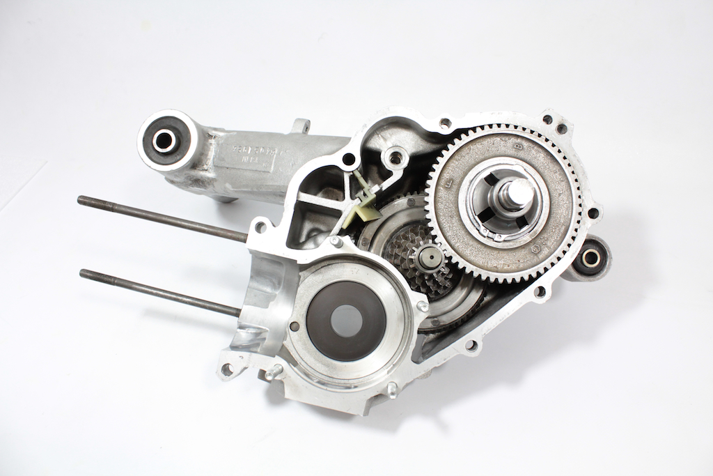

Hallo zusammen,

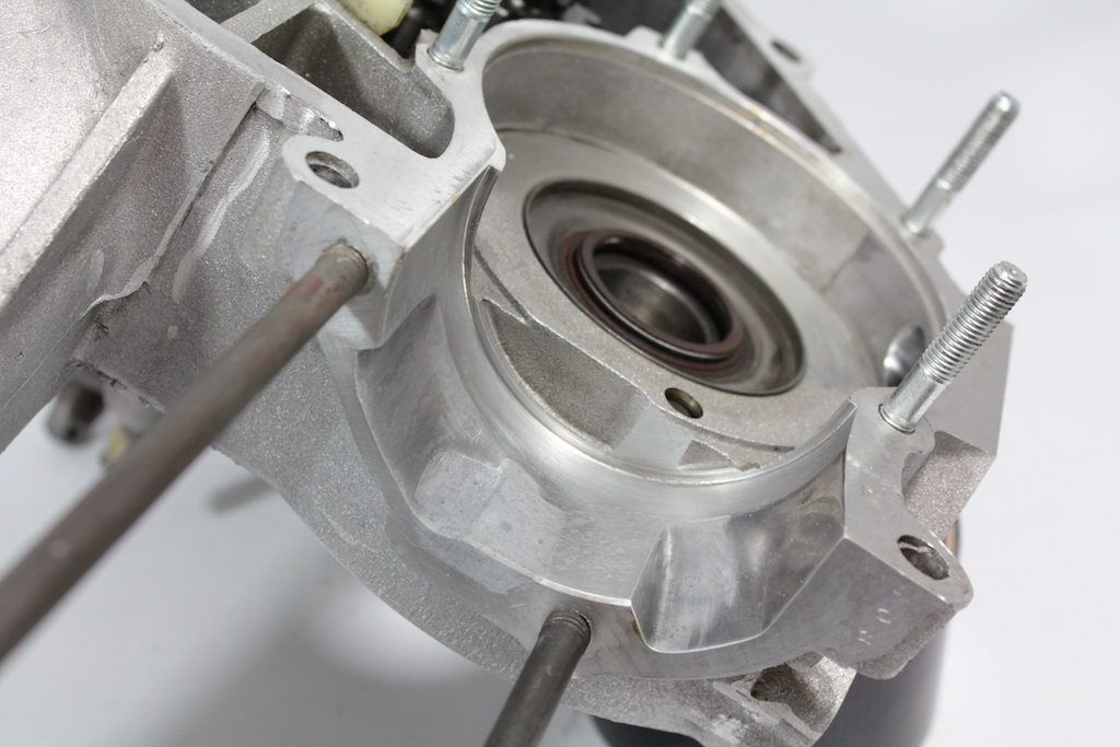

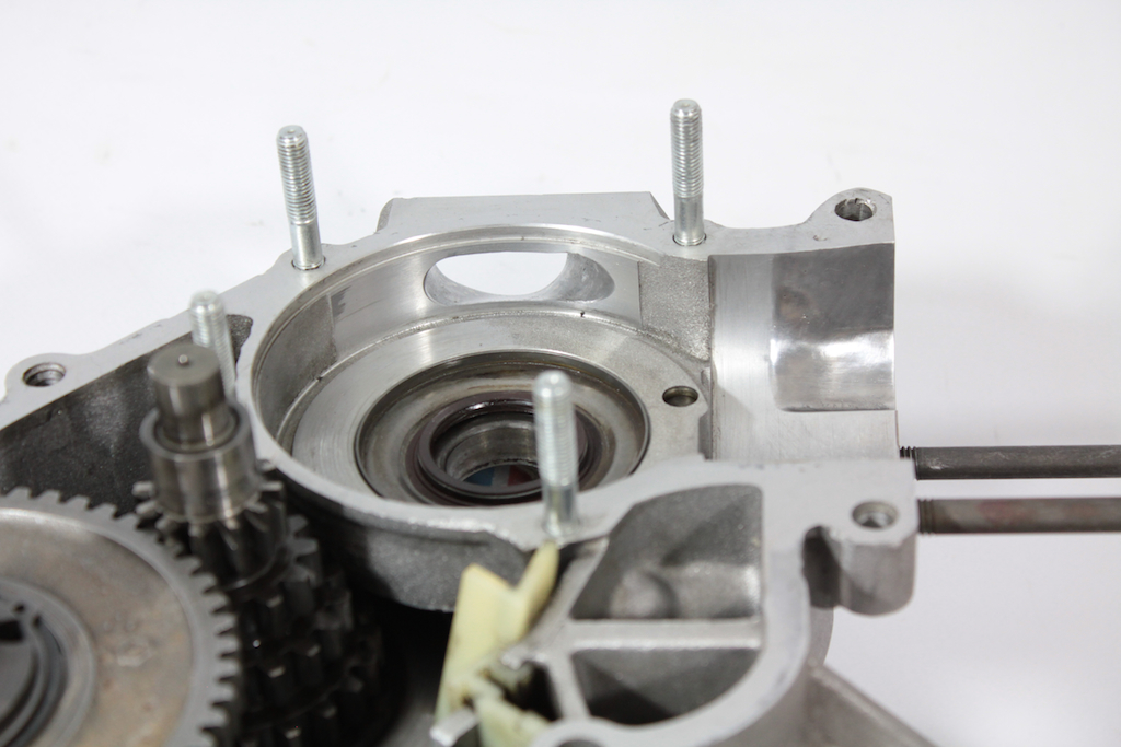

meine alte deutsche O-Lack Sprint schreit nach einem Motor mit etwas mehr Leistung. Somit ein
ideales Projekt für die kalte Jahreszeit...  als Ziel hab ich mir einen haltbaren und tourentauglichen Drehschieber Motor mit ca. 20 PS vorgestellt.
Einen gebrauchten und bereits fertig überarbeiteten Worb 210er Malossi mit MMW Kopf habe ich hier im GSF erstanden...

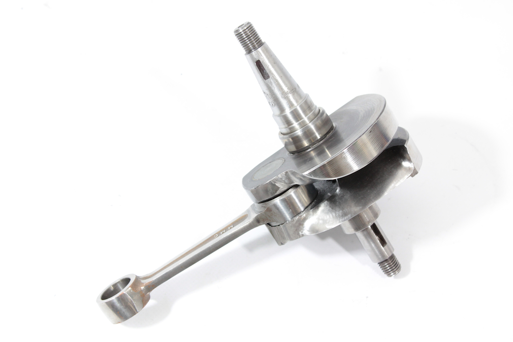

..sowie eine gelaserte 60mm Drehschieber Welle vom Kaba. Hab leider keine Ahnung welche Einlasszeit die Welle hat... ?!

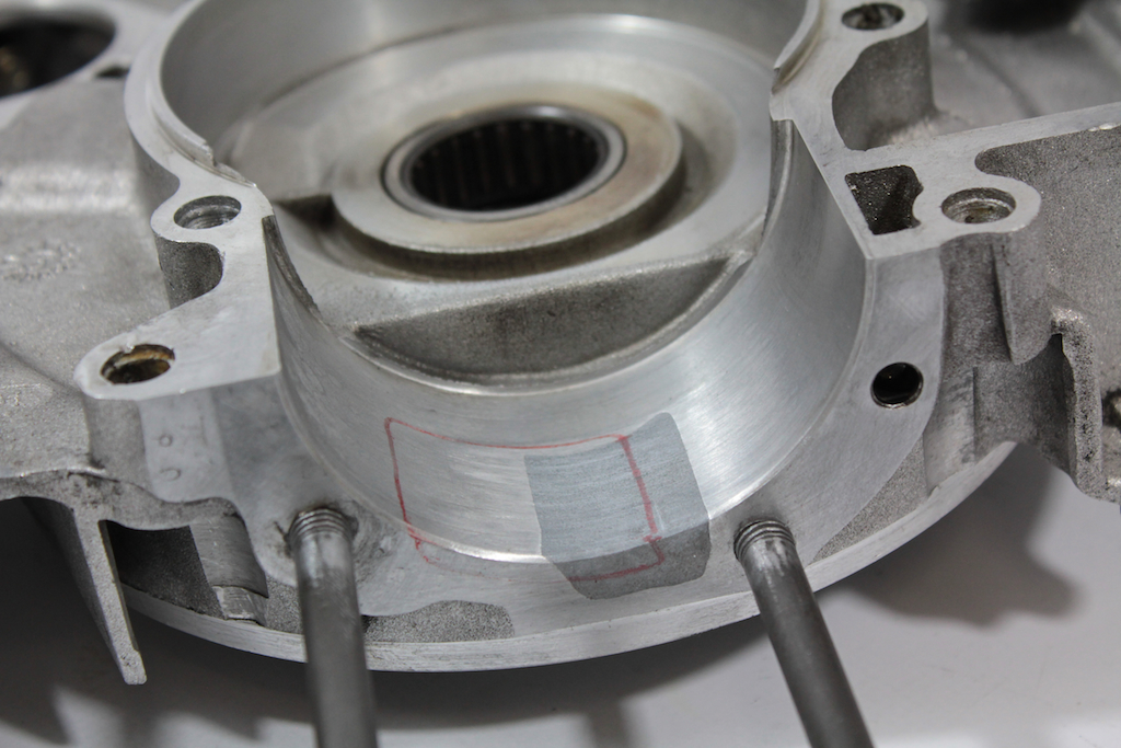

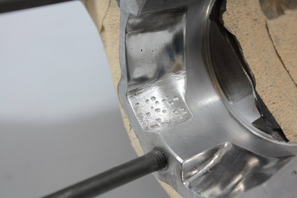

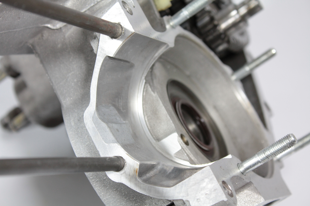

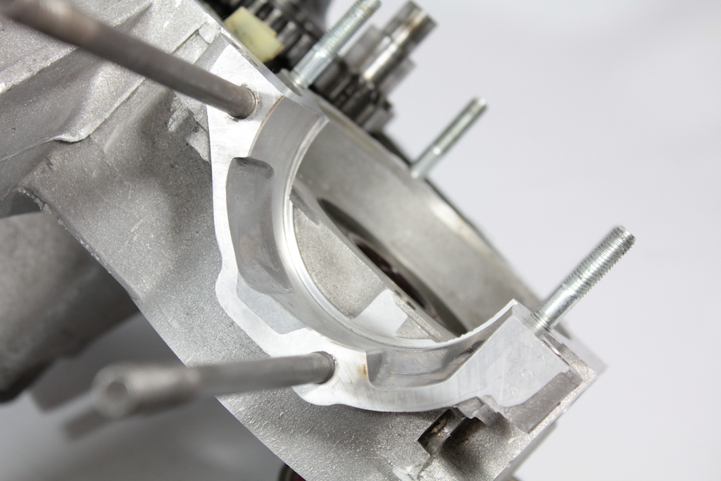

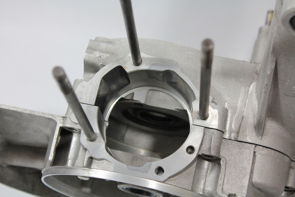

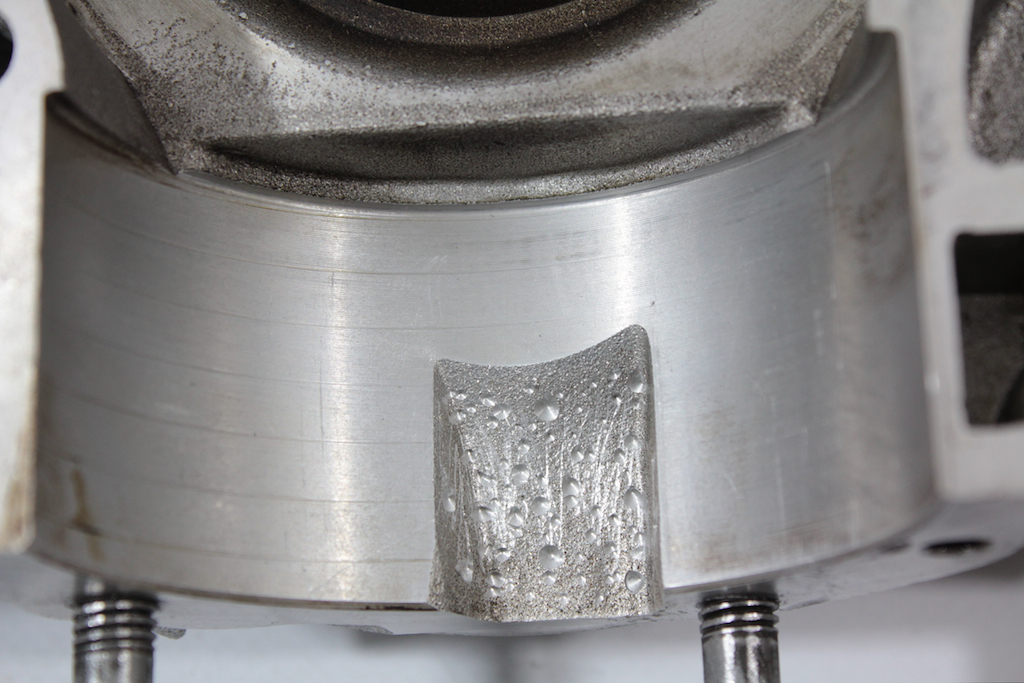

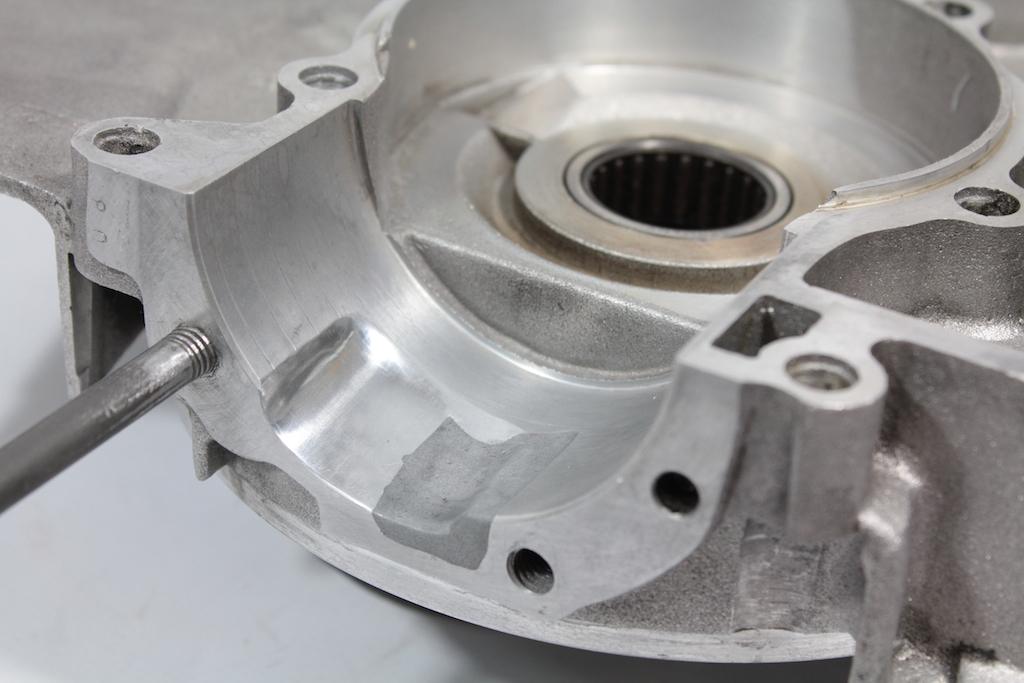

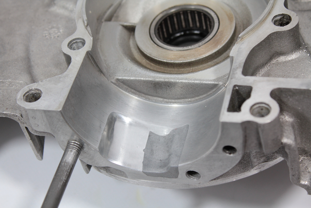

Heute habe ich die Überstrom-Kanäle mit Weicon-Alu geschlossen und mit dem Dremel angepasst...
post-36491-0-73859000-1391270378_thumb.jpost-36491-0-05761700-1391270389_thumb.jpost-36491-0-28163400-1391270399_thumb.j
post-36491-0-49243100-1391270409_thumb.jpost-36491-0-37421300-1391270419_thumb.jpost-36491-0-64313200-1391270428_thumb.j
post-36491-0-46142900-1391270438_thumb.jpost-36491-0-96543100-1391270448_thumb.jpost-36491-0-35982300-1391270459_thumb.j
Den Einlass hab ich nur an der Bohrung etwas begradigt, da ich bisher noch nicht wirklich Ahnung von Einlass- bzw. Steurzeiten habe.
Als Vergaser habe ich einen 28er Keihin bzw. 30er MRP Ansauger vom Basti liegen bzw. eine SIP Road.
Passt die Kombination, oder liege ich hier völlig falsch?
Würde mich über etwas Feedback und Tipps zur Optimierung freuen.

Am besten besorgst Du Dir Kunsstoffdummys als Lager und steckst mal alles zusammen.
Wellensteuerzeiten, sowie Zylindersteuerzeiten solltest Du schon wissen und ggfs. noch weiter bearbeiten, wobei stecken dafür natürlich fast immer geht.
Ich hoffe, dass der Zylinder am Auslass nicht wirklich groß hochgezogen hat, ansonsten wäre evtl auch die BGM eine Alternative für Dich.
Habe das gleiche Setupt wie Du -> habe 20PS aufn Prüfstand mit Vmax 115km/h

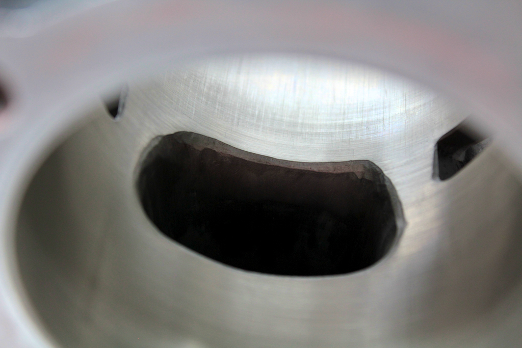

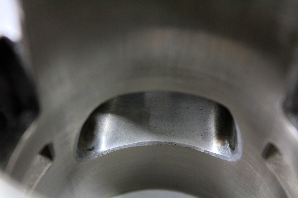

Die Zylindersteuerzeiten werde ich die Tage dann mal messen.

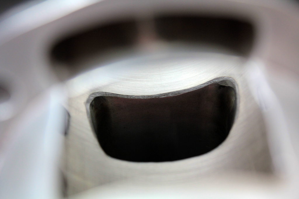

Anbei ein paar Fotos vom Auslass
post-36491-0-15429400-1391330900_thumb.jpost-36491-0-26679000-1391330910_thumb.jpost-36491-0-70680600-1391330921_thumb.j
bissi grosse Fase...
Einlass wuerde ich JEDENFALLS auf 120-125vOT nach hinten ziehen.
Bearbeitet von polinist
Den Zylinder habe ich so bekommen. Sollte ich an der Fase noch was ändern, oder kann die so bleiben?
Danke für den Tipp zur Einlasszeit!  :-)
Sieht ja furchtbar aus. :blink:
lass das so  mit der fase, aber den kulusiri wird ganz sicher an der kw schleifen

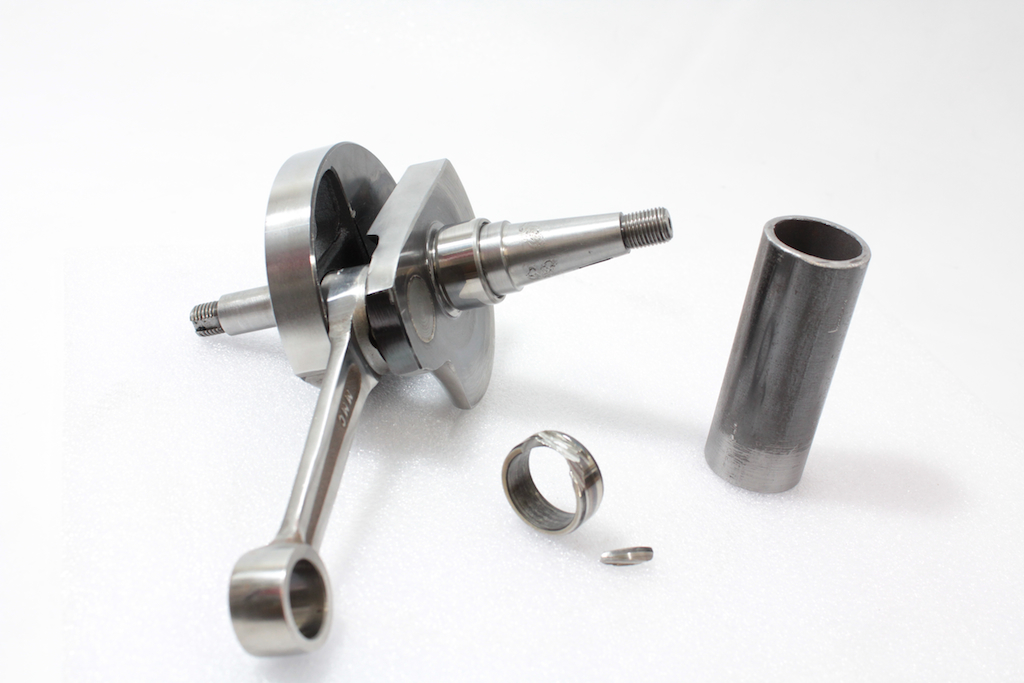

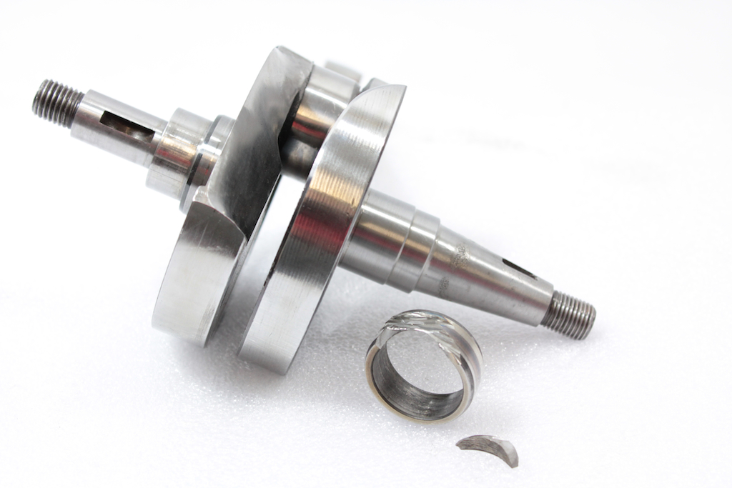

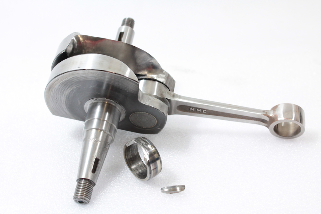

Habe heute die Lima-Lagerbuchse angeflext und aufgesprengt, danach die Kaba-Welle ins Eisfach... eine neue Buchse in den Backofen und
anschließend mit einem Stück Stahlrohr zusammengepresst. Ging wunderbar  :-) Lagerdummys sind jetzt auch da. Dann werden
morgen mal die Steuerzeiten gemessen...

Ich würde den Kolben nicht mehr fahren!
Mit den komplett weggefrästen Verstärkungen zum KoBo wird das früher oder später reißen!
Vielen Dank für den Tipp. Da ich das Zylinderkit hier im GSF als "Worb5-Kit" gebraucht gekauft habe, war ich mir recht sicher, dass es sich um ein sehr gut
bearbeitetes Kit handelt. Nach deinem Kommentar habe ich mir den Kolben nochmals genauer angeschaut und direkt 2 dünne Risse im Kolben entdeckt!!  :censored:
Danke nochmals, sonst wäre das sicher böse für meinen Motor ausgegangen... :thumbsup:
Bearbeitet von darkslide2000
der bereich wurde allerdings nicht gemeint, sondern am kolbenbolzen der teil, der nach unten geht
Ich lass immer was stehen.
Ist so viel auch nicht
Da waren doch welche auf dem Prüfstand die keinerlei Unterschiede feststellen konnten ob nun O alle Flächen noch da oder komplett bis KoBo weggenommen
Und wenn schon: PS sind anders besser zu finden
Ist schon klar! Jedenfalls muss jetzt ein neuer Kolben oder gleich ein komplettes Zylinderkit her.
