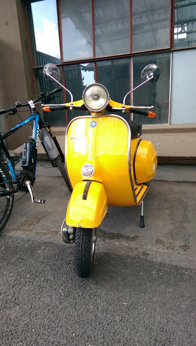

Spachtel muss schon dran. Je nachdem wie gut geschliffen wird. Ist aber kein wirkliches Problem. Wie läuft der Motor?
Der Motor läuft Granatenmäßig geil, dank Deiner Tipps  :cheers:  :wheeeha:
Bin noch nicht viel gefahren aber ab Freitag gehts voran.
Mein Setup ist nun:
210er Alu Polini, Überströmer an Zylinder angepasst und Einlass minimal nach hinten erweitert.
Femsawelle vom Flexkiller bearbeitet (Gewuchtet, Gelippt, Hubzapfen verschweißt und Gleichlauf gerichtet),
DRT Si24, Polini Venturi, Megadella v1,9 Auspuff,
Zündung mit Langlöchern versehen und auf 19° abgeblitzt.
Hab den PX Tank der drauf war verkauft und mir dafür einen Repro Rally Tank beim SIP geholt, wird dann gleich mit lackiert.
Denke nächste Woche wird alles fertig wenn mein Lacker das Zeitlich hinbekommt.

Hallöchen war heute beim Lackieren, hab einen Termin für nächste Woche.
Sind so verblieben, dass ich die Farbe besorge.
Hat jemand ne Adresse hier aus dem Forum oder die man anderweitig empfehlen kann?
Farbe ist ja Giallo Karakiri 908 werd so 250ml brauchen.
Danke schon mal.
Danke schon mal.
Ich würde ja ne Spektralanlyse am Beinschild machen und nachmischen, dann passt das auch!
Sieht gut aus! Nun sieht deine aus wie meine, die vorher auch so beschissene Blinker(cuts) im Beinschild hatte. :thumbsup:

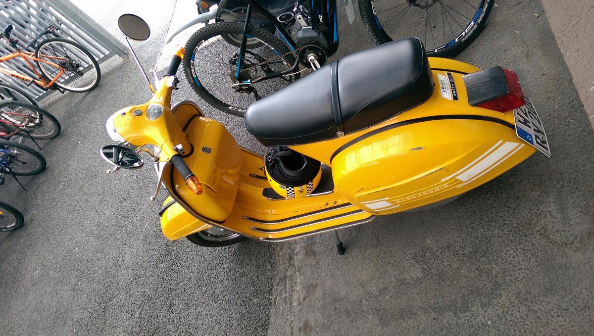

Ich würde das Rücklichtdach noch in Rollerfarbe lackieren lassen. Ansonsten schön geworden!
Das wäre aber nicht orschinool. Das hatte nur die 180er.
Hab ein lackiertes, gefällt mir persönlich nicht so sehr.
Das originale was jetzt wieder drauf ist, passt auch von der Patina sehr gut zum OLack.
Gesendet von meinem HTC One_M8 mit Tapatalk
Ditto. Wie meine 78er.
Hau noch die orschinoole Gummiunterlage unters RüLi - sonst wetzts den O-Lack ratzfatz durch.
Meine hat leider auch noch son Riesenkuchenblech als Nummernschild (das von '78) drauf.
Kuchenblech rules!
Passt super zum Rally-Heck, viel besser als so ein Blechtanga hinten dran...
Was ich noch ändern würde eines Tages ist die Schwingenabdeckung. Dieses Wappenteil gefällt mir persönlich gar nicht.

Ja da kommt auch noch das Originale dran. Hab ich hier liegen.

Ehrliche 13,24 Pferdchen am Rad, sollten so um die 17 PS an der Welle sein.
Aber VMax ist der Hit über 120 kmh :-D
