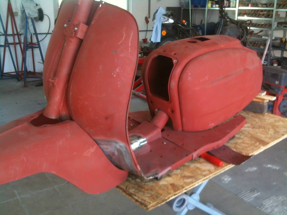

wollte euch auch mal mein aktuelles Projekt vorstellen. Diesmal auch ein Roller den ich behalte und nicht verkaufe.

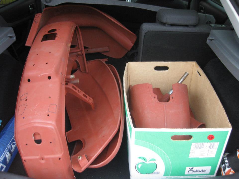

Gekauft hab ich den Roller vor ziemlich genau nem Jahr hier im Forum.

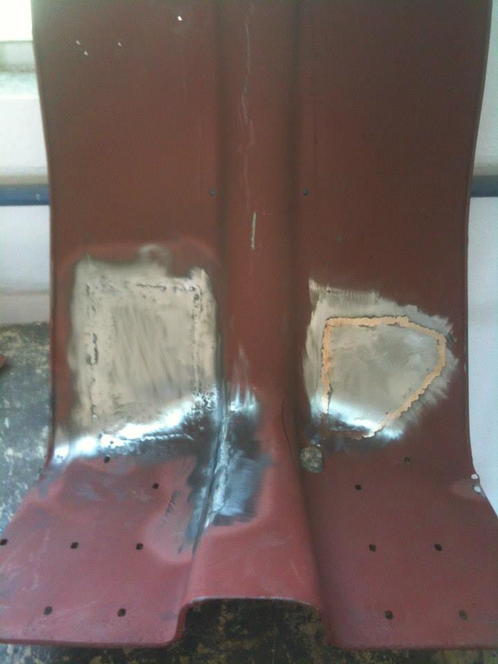

Blechzustand relativ schlecht, aber schon sandgestrahlt und in Teilen.

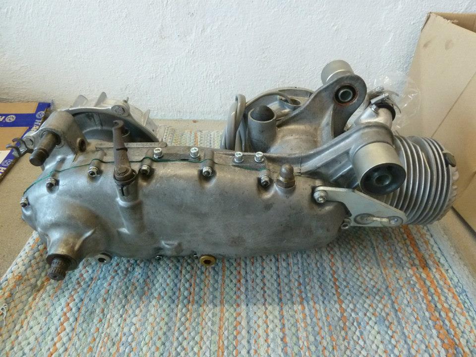

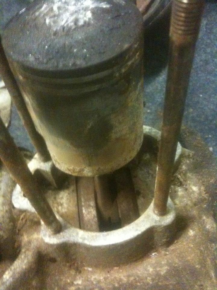

Relativ schnell habe ich dann angefangen den Motor weiter zu zerlegen. Leider stand die Lamy wohl länger draußen:
post-11044-0-52662900-1387526188_thumb.j

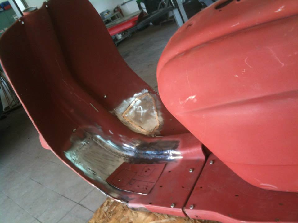

Das hat sich auch am Rahmen gezeigt. Am Rücklichtblech innen steckte auch noch ein halbes Gebüsch drinnen.

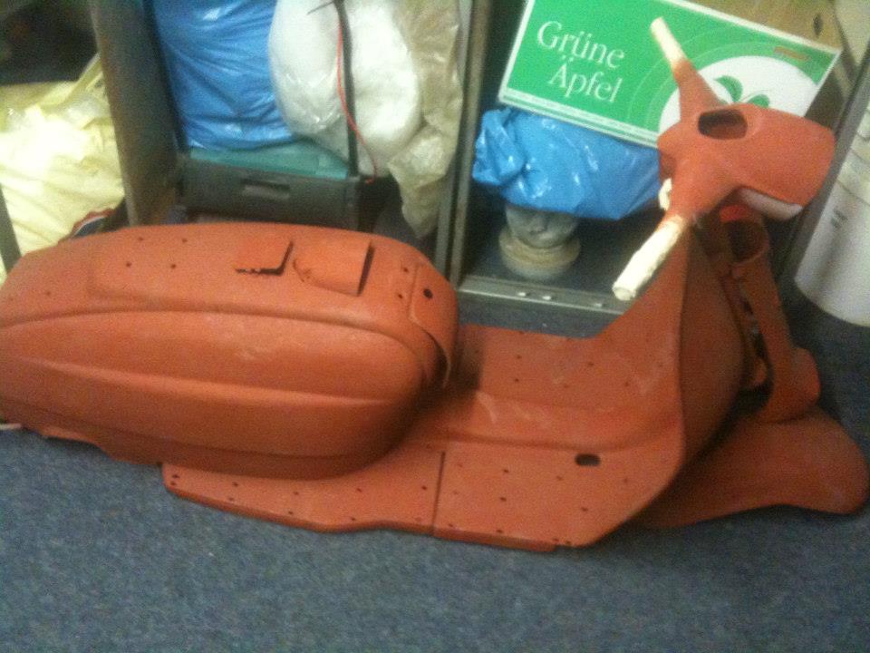

Wegen nem Kundenprojekt lag die Lamy dann relativ lange. Erst im Mai gings dann weiter zum Karroseriebauer und Lackierer und der Motor wurde neu aufgebaut:
post-11044-0-75533100-1387526189_thumb.j
Der Karosseriebauer hatte sichtlich keinen Spaß daran. Laut eigener Aussage musste er seit seiner Meisterprüfung nicht mehr in dem Maße Bleche biegen.
post-11044-0-92045900-1387526191_thumb.j
post-11044-0-55765100-1387526196_thumb.j
post-11044-0-17731500-1387526197_thumb.j
Der Motor wurde vom Classic Scooter Service in Senden aufgebaut. Dabei wurde nicht auf max. Leistung getrimmt.
Davor hat er erstmal ne ordentliche Trockeneis Dusche bekommen.
post-11044-0-48586500-1387526191_thumb.j
Verbaut sind:
186ccm Mugello vom Powes angepasst
58/107er Kurbelwelle
25er PHBL
JL KRP3 Puff
Spockets 16/46 auf LI 150 Originalgetriebe
100/80-10er Reifen
Sollte bei der Endübersetzung bei ca. 120 km/h rauskommen.

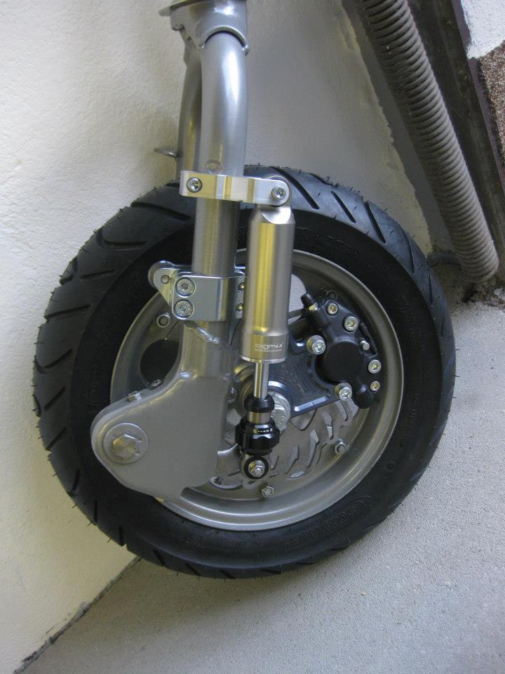

Die Gabel und Bremse vorne wurde überholt.

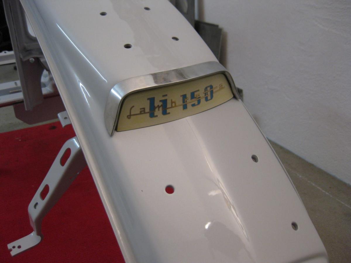

Toolbox, Tank, Schutzblech, Zylinderhaube, Lüfterradabdeckung wurden beim Phantasia hier aus dem Forum sauber gepulvert ind RAL 7031 Blaugrau. Passt gut zur eloxierten Bremse.

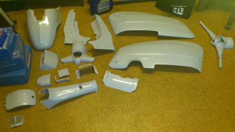

Seit ca. 2 Wochen habe ich meine Teile auch wieder vom Lackierer zurück. Farbe ist Audi Suzukagrau Perleffekt. Sehr geil muss ich sagen. Schaut im Schatten aus wie ein Uni Lack, und glänzt in der Sonne echt klasse

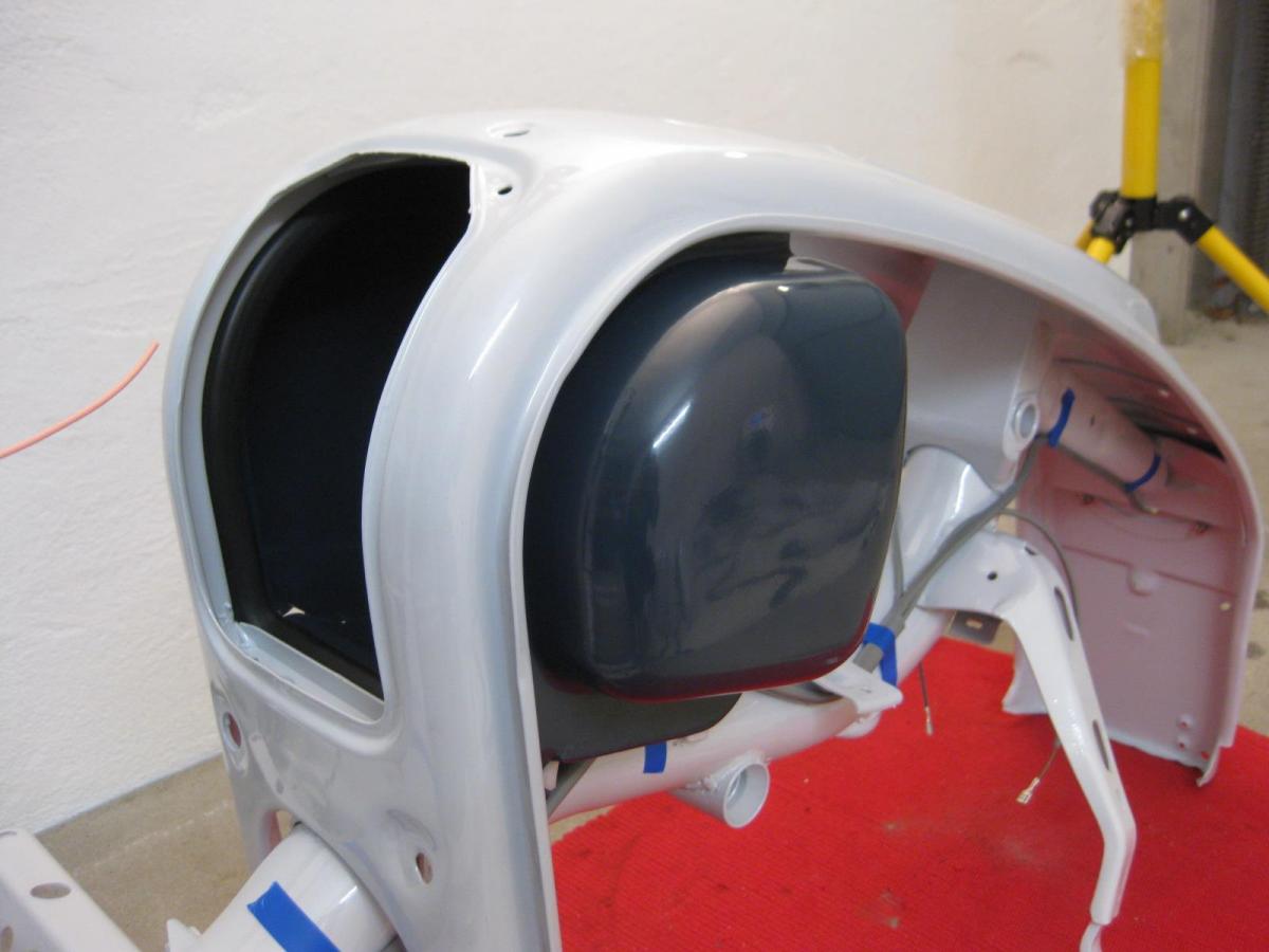

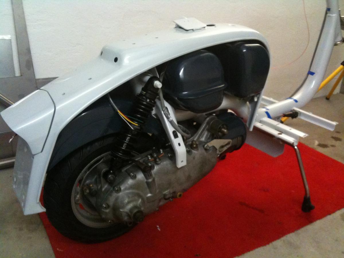

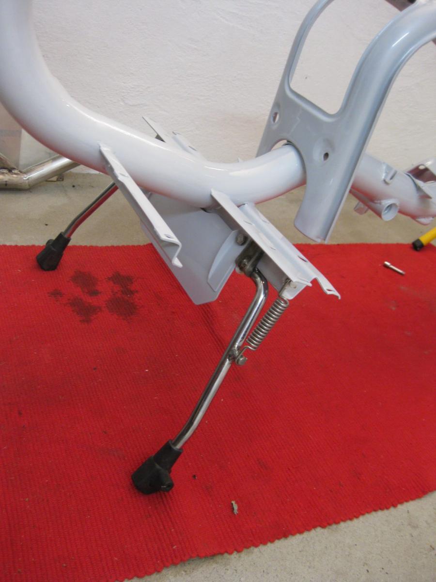

Und nun hat die Arbeit begonnen aus einem Teilepuzzle wieder eine Fahrfertige Lamy zu bauen.
Da es im Moment ein wenig ruhiger ist bin ich shcon relativ weit gekommen.
post-11044-0-70665200-1387526190_thumb.j
post-11044-0-27477100-1387526203_thumb.j
post-11044-0-00526400-1387526202_thumb.j
post-11044-0-85610900-1387526199_thumb.j
post-11044-0-34740100-1387526205_thumb.j
Meinungen gerne erwünscht, Kritik auch. Werde über die Weihnachtsferien immer mal wieder was posten.

Den Einbau der Scheibenbremse in die Gabel würde ich nochmal komplett überdenken. :whistling:
sei doch nicht so gemein und sag ihm was falsch ist... :-D
es ging mir auch nur um die reihenfolge. zb. wird die sitzbank vor tank und toolbox montiert weil es nacher etwas fummeliger wird.
@Rainer: ... Falls dir aber ein Fehler auffällt, gerne ;-)
Ne, grundsätzlich paßt das schon. :thumbsup: Ich hatte mich von der LTH-Antidive-Klemme auf eine falsche Fährte locken lassen. :satisfied:
Ob die Klemme aber auf der richtigen Höhe sitzt, kann ich jetzt nicht beurteilen, weil ich die PM-Bremse nicht im Detail kenne.
Vielen Dank, hab nochmal geschaut. Die sitzt so, dass der Bremsstattel horizontal steht. Müsste im allgemeinen so passen.
Bremssattel horizontal? Beurteilungskriterium wäre m.E.:
Die Antidive-Stange steht zum Abstützungspunkt im rechten Winkel bei mit Fahrergewicht belasteter Federung. :wacko:
Äähhm stümmt, das ist eher schwer verständlich ... guckst Du besser Bild bei  KLICK.

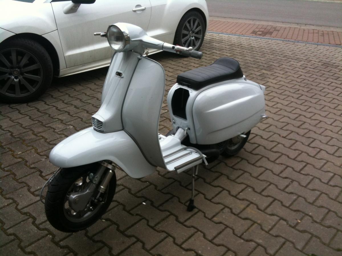

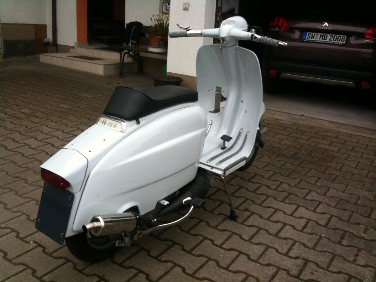

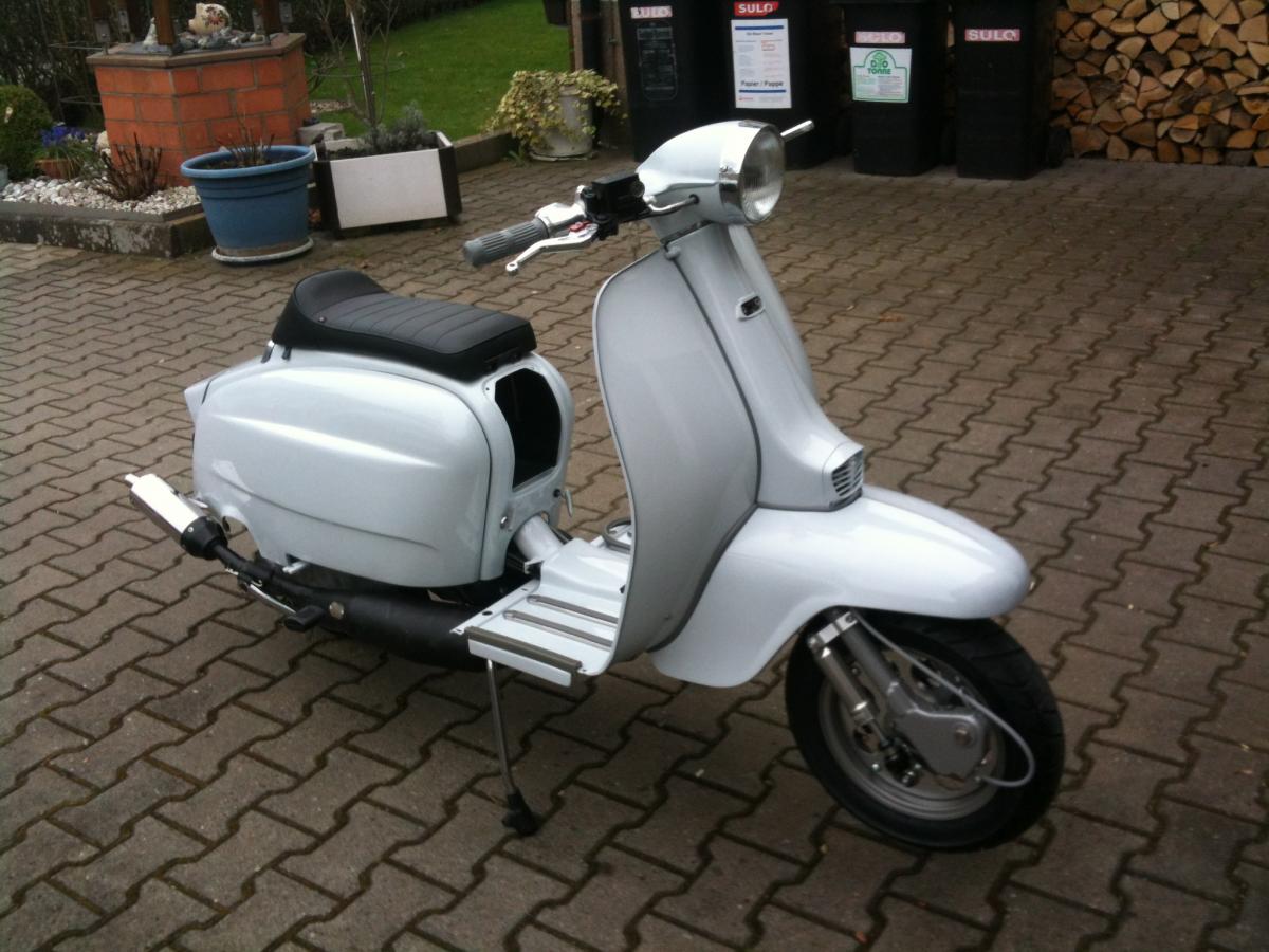

so weiter gehts. mitlerweile ist sie fahrfertig. einige wenige Teile fehlen noch.
näcshte oder übernäcshte Woche gehts dann auf den Prüfstand, dann sehen wir mal was das Setup kann. Danach kann ich ja immerncoh auf nen anderen Gaser umrüsten. Aber von den ersten Metern fahren bin ich schon vom Motor positiv begeistert.
