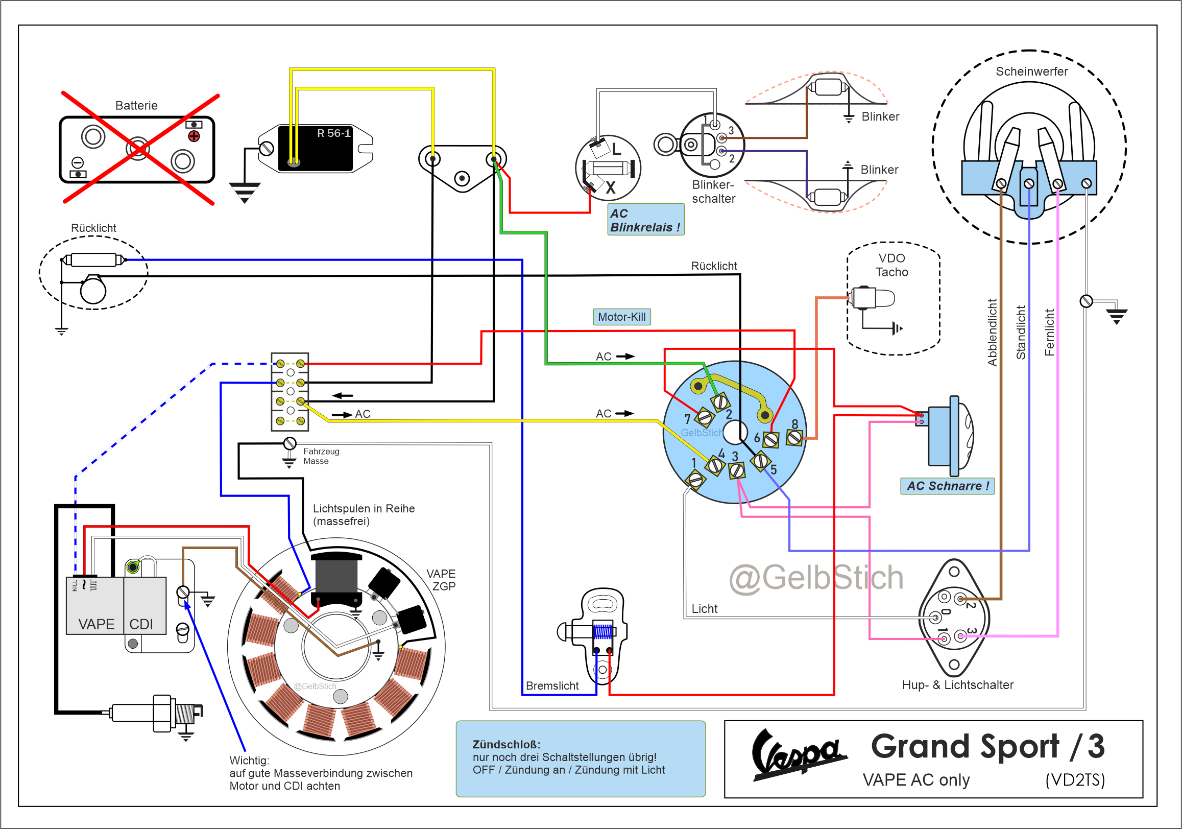

Am 3.8.2025 um 23:32 schrieb GelbStich:
Vespa-GS3-VAPE-AC-Conversion-Schaltplan.thumb.png.5135eefa89a32837c6205bbb4a3c5b73.png
Wie bekommt der Kill seine Mass über Zündschloss 6? Welches Zündschloss ist das genau?
Danke

  • Hallo zusammen, an alle die noch daran interessiert sind, oder die auch ne Vape bei ner GS einbauen wollen.... Ich bin fertig!!!! nach langen hin und her tüfteln, habe ich meine GS fertig, T
  • Nachdem in jeder Zeichnung kleine Fehler versteckt sind  und immer wieder Fragen dazu kommen, hab ich mich jetzt doch schnell hin gesetzt und für den obigen Umbau ein Schema erstellt. Gleichricht
  • Hi Ich hab das Schema mal für VAPE mit DC Regler und Batterie angepasst und die Kabelfarben gleich über das originale Schema gelegt. Die vom VAPE Stator kommenden Kabel blau und schwar

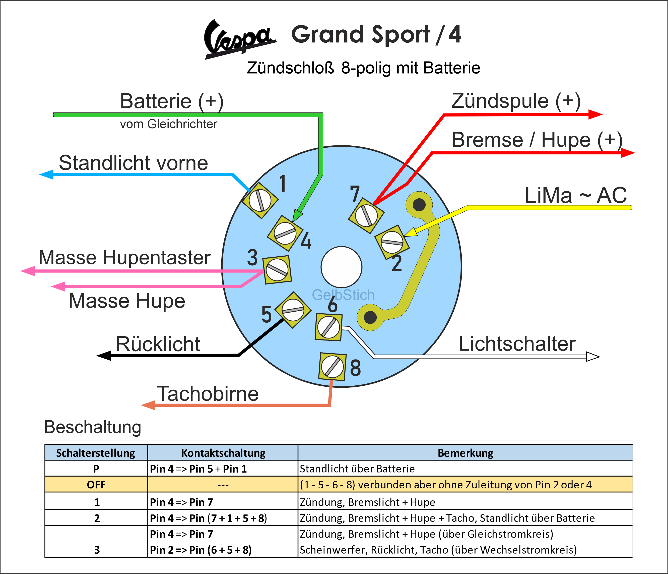

Über das Rücklicht und Standlicht auf PIN 5.
Glühbirnen sind Kaltleiter und wenn da kein Strom fließt, hast Du eine direkte Verbindung auf Masse ;-)

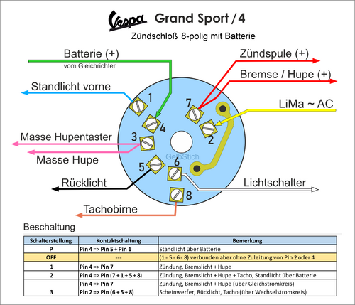

Das originale 8-polige für GS/3 und GS/4.
Vespa_GS4_VSB1T_8-pol_Zuendschloss_Belegung_v2.thumb.png.92bab0f6ab9c83600b21d591a1273cd7.png
Hab ich schon vermutet, also müssen die Birne intakt sein um einen funktionierenden Kill zu haben. Wobei die Chance von drei defekten Birnen gleichzeitig ziemlich gering ist.
Erinnern mich and Zündung bei manchen V50...;) Merci

Am 5.8.2025 um 23:12 schrieb GelbStich:
