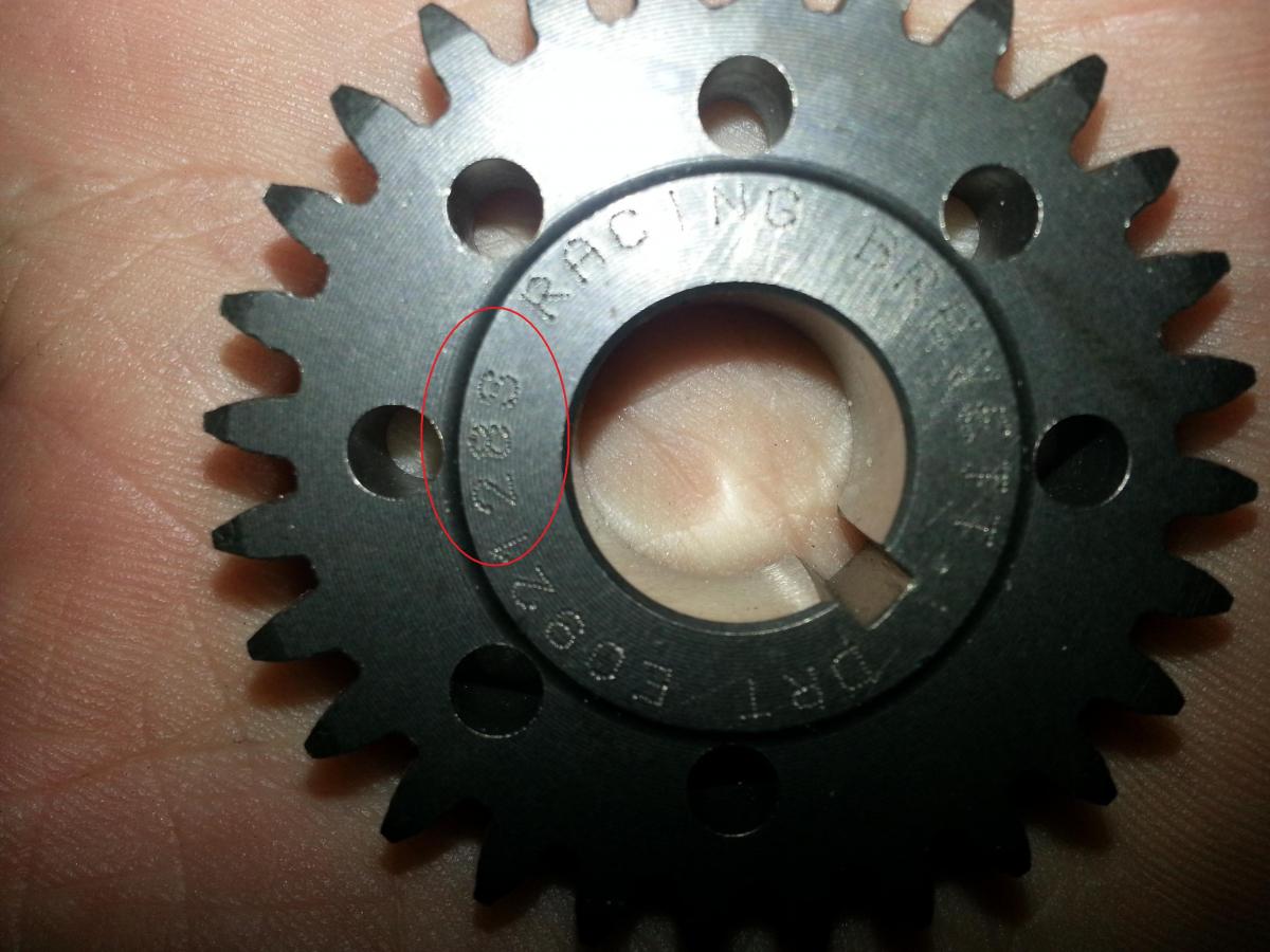

habe hier einen Motor, den ich mittels DRT kürzer übersetzen möchte.
Für die 2,56er geradverzahnte Primär gibts aber ne Surflex und ne Nicht-Surflex Version der DRT Ritzel.
Da ne Hartz4 verbaut ist und deswegen der originale Kupplungskorb nicht mehr vorhanden ist, hab ich keine Ahnung, ob ich ne Surflex Primär hab oder nicht. Wie kann ich das rausbekommen, wenn mir nur das große Primärrad vorliegt? Ist da was eingegossen?
Bzw. wenn ich beide Versionen des Ritzels kaufe, ist das klar ersichtlich, welches das richtige Ritzel ist (weil die Zähne sonst garnicht richtig ineinandergreifen o.ä.)?

auf dem beigelegten Zettel steht es drauf zu welcher Primär das Ritzel passt.
Surflex ist mit "S" angegeben......
LG Chris
Bea sagt: Bei der Beschriftung auf dem Ritzel ist hinter der Nummer ein S.

Ich würde da jemanden mit Zugang zu einem Rollerneuteilelager bitten unterschiedliche Kennwerte rauszumessen, vielleicht kann man das so identifizieren. Bei der Fehlercharge der Madsolutions Nebenwellen wurde das so gehandhabt. Da wurde glaub über 4 Zähne das Maß mit dem Meßschieber abgenommen. Wenn die Primäre unterschiedliche Ritzel benötigen ist die Wahrscheinlichkeit groß dass es hier einen kleinen Unterschied gibt. Wäre evtl. einen Versuch wert...

Daran würd ich nix festmachen. Von RMS gibts z.B. glatte und rauhe Oberflächen...
Edit: Bei der abgebildeten vermute ich dass es keine Surflex ist - die die ich bisher in der Hand hatte waren alle innen vollständig überdreht, deine hat da noch ne freie Gußoberfläche wie die früheren RMS zum Beispiel...

Hätte ich jetzt auch gesagt.
Auch hat die Surflex mehr Schmierfräsungen in der Messingbuchse als meine 2,56er.
