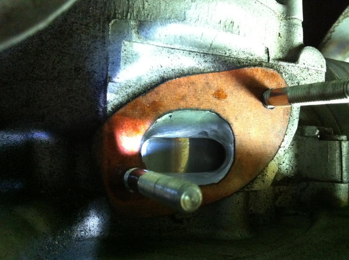

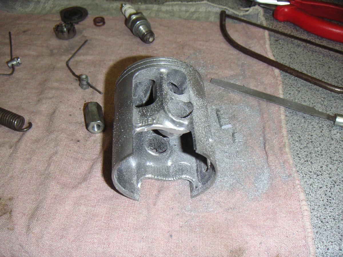

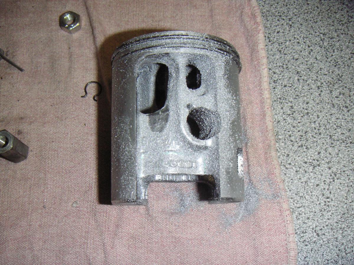

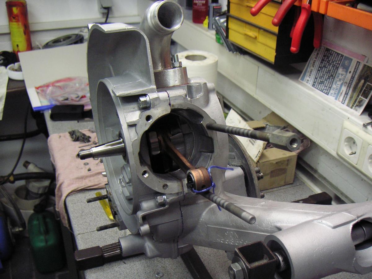

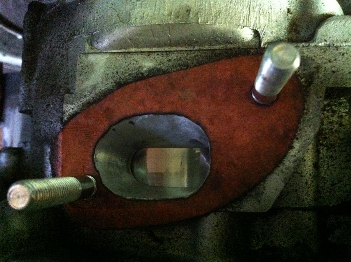

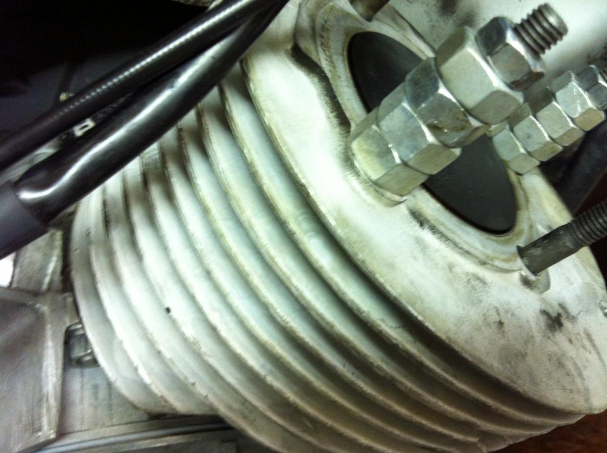

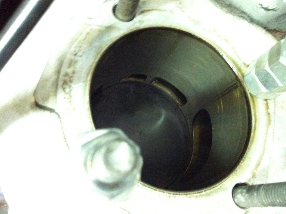

Vielleicht erkennt ja jemand den Fehler auf eines der Bilder...
post-14092-0-30154600-1372702031_thumb.j
post-14092-0-02677500-1372702090_thumb.j
post-14092-0-36378500-1372702280_thumb.j
post-14092-0-46304500-1372702307_thumb.j
post-14092-0-64058100-1372702326_thumb.j
post-14092-0-70764200-1372702356_thumb.j

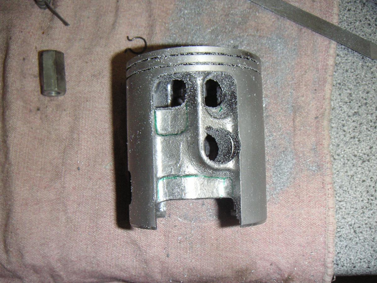

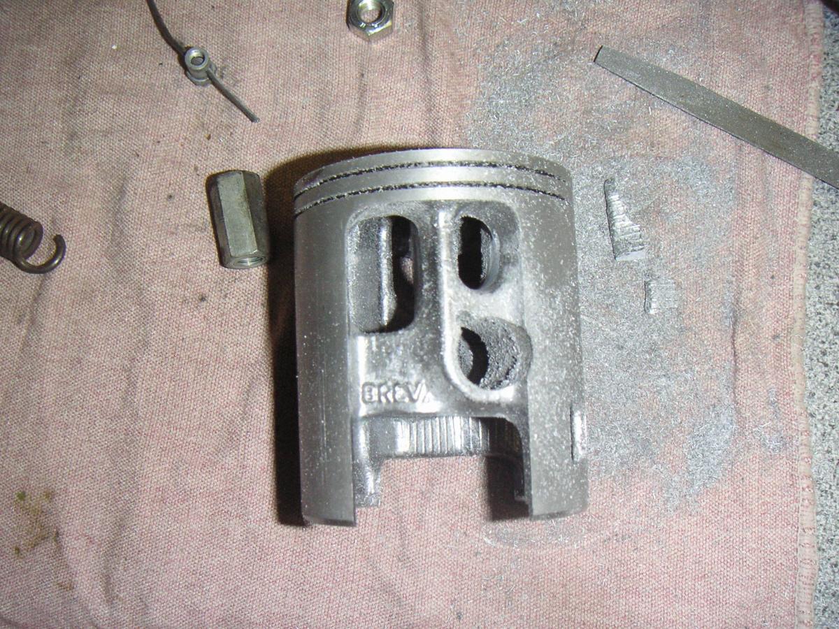

...hab gerade gesehen, dass ich noch Bilder vom Kolben habe wo man sieht wie weit ich gefräßt habe!
Den Kolbenkragen habe ich so gelassen, da er niergends am Block anschlug!
post-14092-0-46842200-1372702929_thumb.j
post-14092-0-95933600-1372702947_thumb.j
post-14092-0-87303600-1372702964_thumb.j
dieses rumgefräße unten am kolben bei der schraffierten stelle würde ich künftig lassen.

Ich würde den Kolben direkt wieder ausbauen: bei der Bearbeitung ist bisher noch JEDEM irgendwann der Kolben zum Bolzen gerissen
Das Stehenlassen macht 0,0 Verlust

nicht jedem aber schon recht vielen. ich habe hier einen kolben mit satz von 2010, der auch so gefräßt ist, der hält seit gut 12000 km. gibt halt nur 2 möglichkeiten. entweder gehen sie kaputt und das recht schnell oder aber sie halten. wenn´s jetzt ein alter kolben ist, dann scheint mir die wahrscheinlichkeit des haltens schon durch möglich. musste halt testen  :-D
dein eigentliches problem hängt allerdings nicht mit der kolbenfräserei zusammen. das war nur ein kleiner warnhinweis meinerseits fürs nächste mal.

T5 Pien, danke! Werde es mir merken, doch ich bezweifel, das ich noch einen Motor so mache!
