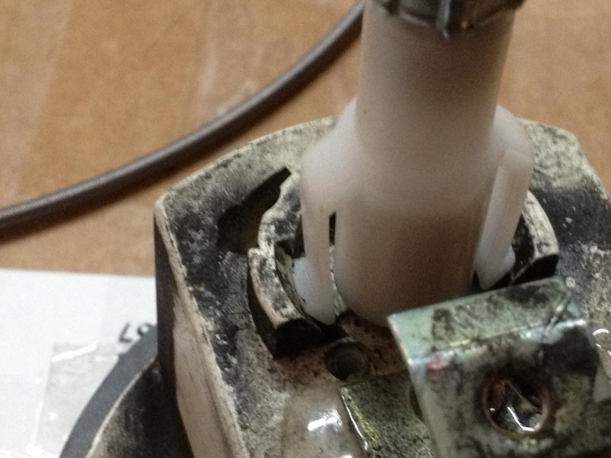

habe nun schon die 2. Tachowelle für meine PV bestellt,
beide Seiten zum stecken.
Tachoseitig fehlen jedoch ca. 2 mm bis zur Verrastung,
hab auch ´schon ohne Welle probiert, gleiches Problem.
Kann mir jemand helfen, Fehlt das was am Tacho?
Danke
Gruss
Heinz

Evtl. sitzt der Messinganschlagring zu tief auf der Welle. Versuch mal, selbigen auf der Welle etwas hochzuschieben / zu drücken.
Hallo, auch ohne Welle rastet der nicht ein, fehlen ca. 2mm
einfach unten ein Stück (5 mm ?) vom äußeren Zug abschneiden, sollte gehen, zwar unzufriedenstellend aber ....
Habe schon bei SC und bei Sip eine bestellt, beide passen nicht.
Der Tacho ist original.....Zug abschneiden bringt in diesem Fall auch nix da die weisse Buchse mit
den Klammern nicht ganz nach unten geht....
Hallo Vespino,
meinte das Ende vom Zug, welches unten am Rad in die Tachoschnecke gesteckt wird....
Gruß Markus
ist leider eine bekannte problematik. der pinökel auf der welle ist zu hoch. wenn du den dünneren zylindrischen teil um 2,5mm kürzt, dann schnappt der verschluß zu.
Danke für den Tipp, der ´Verschluss schnapp aber auch ohne Welle nicht rein :-(....das habe ich auch schon probiert
