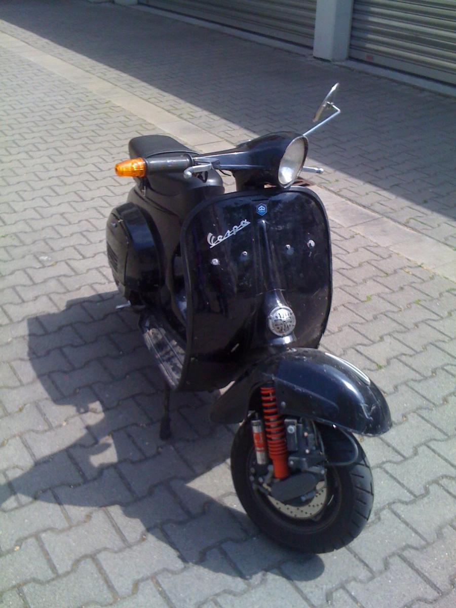

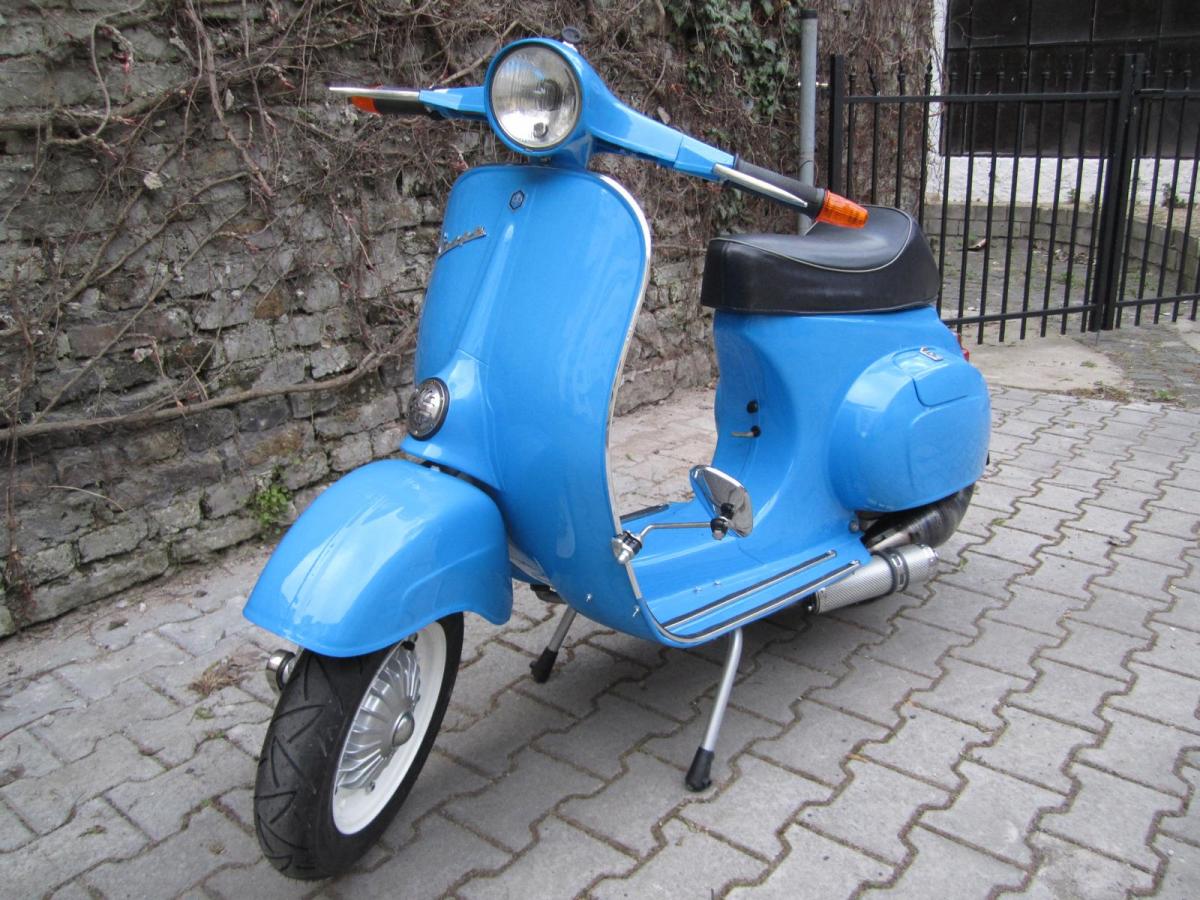

Bilder folgen....
post-35627-0-38339100-1361541327_thumb.j
post-35627-0-77300300-1361541348_thumb.j
