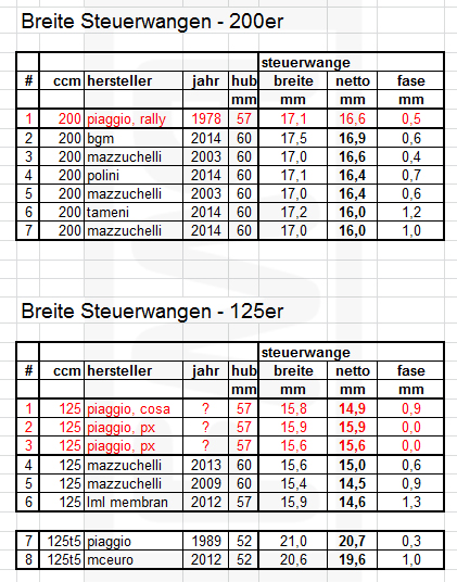

kann mal bitte wer messen wie breit die DS-Steuerwange bei 200er BGM und Pinascowelle ist?
Piaggio original 57mm: 16,85-17,10mm, variiert auf der Wange je nachdem wo man misst.

bei mir sinds 18mm in Pleuelnähe, ca 18,05mm am anderen Ende der Steuerwange.

Bei meiner ist die Wangenbreite auch 18mm, die reine Dichtflächenbreite 17,5 mm weil ja beidseitig eine Fase dran ist.

Wenn ihr schon alle den Meßschieber in der hand habt, könnt ihr vielleicht mal den Abstand zwischen der beiden Wangen messen. Also da wo das Pleuel rumhampelt. Bei den MEC kam es ja schon mal zum Kontakt am Pleuel ....
Deswegen würde mich da intressieren ob da bei der Piansco mehr platz ist.

Noch ein paar Vergleichswerte von anderen Wellen:
Piaggio Original 200 -> 17,0mm
MEC 200er 60mm -> 16,95mm
(jeweils kleinstes Maß bei mehreren Stichproben - Fasen nicht beachtet)

Der Rudl hat die neue Pinasco Langhub bekommen (60 mm, 200er), Drehschieberdichtfläche extrabreit: 17,5 mm (+1mm im Vergleich zu original, +1,5mm zur Mazzufuckyou und + 2mm zur MEC)
no seawas, das streut aber sauber...
pinasco -> 18,1mm
bgm:2012 -> 17,4 - 17,5mm
werd dir ein paar wellen vermessen

  • &die neue bgm:2014  - von sck zwex check geschickt dieser tage
goldregel:
einlass NICHT in der breite bearbeiten
da gibts andere faktoren die leistung bringen
Dann berücksichtige bitte die Fasen seitlich, die bestimmen die effektive Breite der Dichtfläche (0,5mm Fase li. und re., das macht gleich mal 1mm Unterschied)
