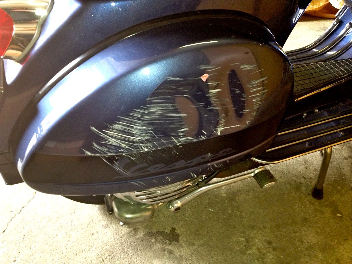

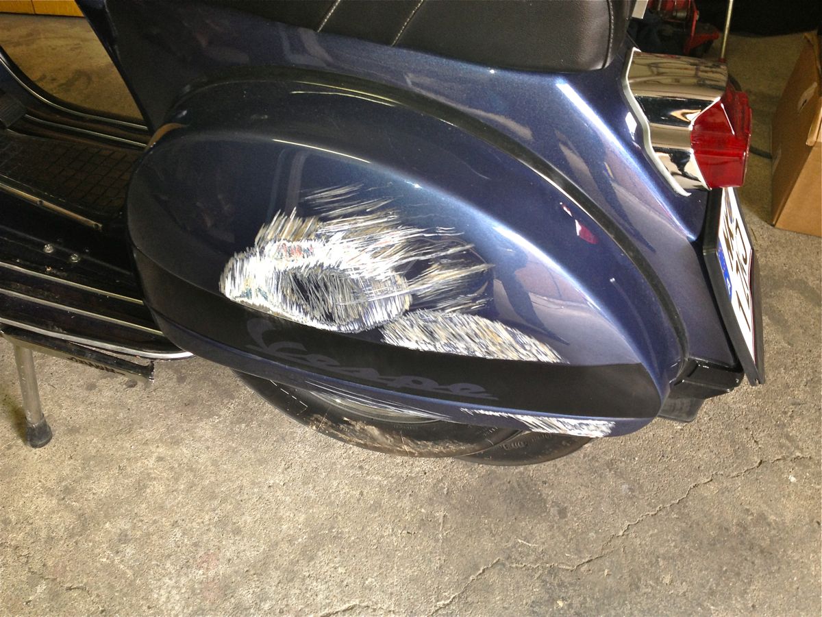

Das war sie bevor ich mittels Kolbenreiber einen ''kleinen Unfall'' hatte,
post-45656-0-59575100-1353142433_thumb.j
post-45656-0-14543100-1353142767_thumb.j
post-45656-0-13913900-1353144607_thumb.j
wie durch ein Wunder kamen nach einem schlimmen Sturz bei dem ein Lastwagen eine Notbremsung hinter mir hinlegte, Ross und Reiter glimpflich davon. Ich hatte nur Prellungen und Abschürfungen am ganzen Körper. Die Vespa hatte mehr Glück. Außer den Seitenbacken war eigentlich nichts zum ausrichten. Der Kotflügel kommt neu.

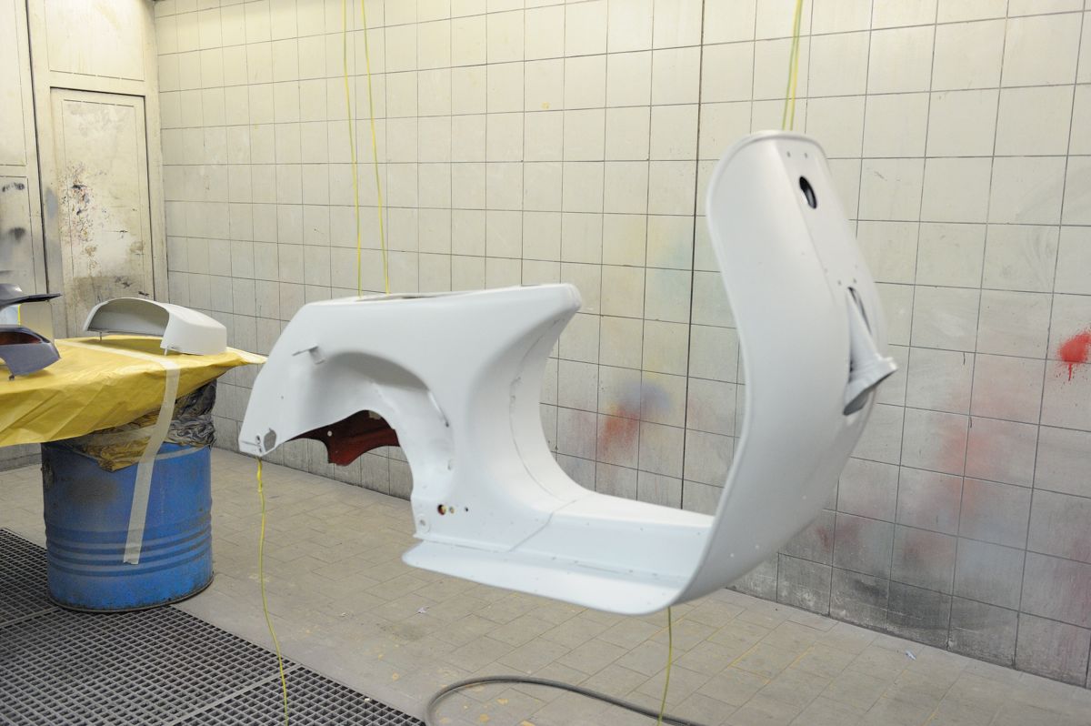

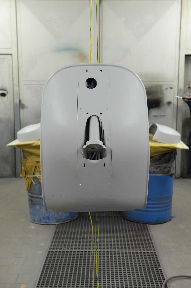

Beim Zerlegen entdeckten ich dass das komplett Chassis bis in die letzten Winkel sowas von rostfrei ist. Hurra !!!! Ein wirklich einzigartiger Zustand !
post-45656-0-41323700-1353143317_thumb.j
post-45656-0-41944700-1353143897_thumb.j
post-45656-0-61873100-1353143899_thumb.j

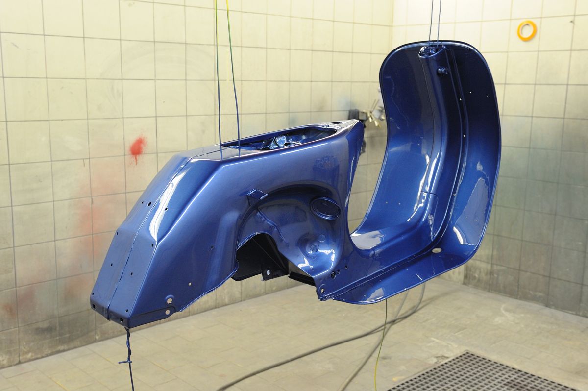

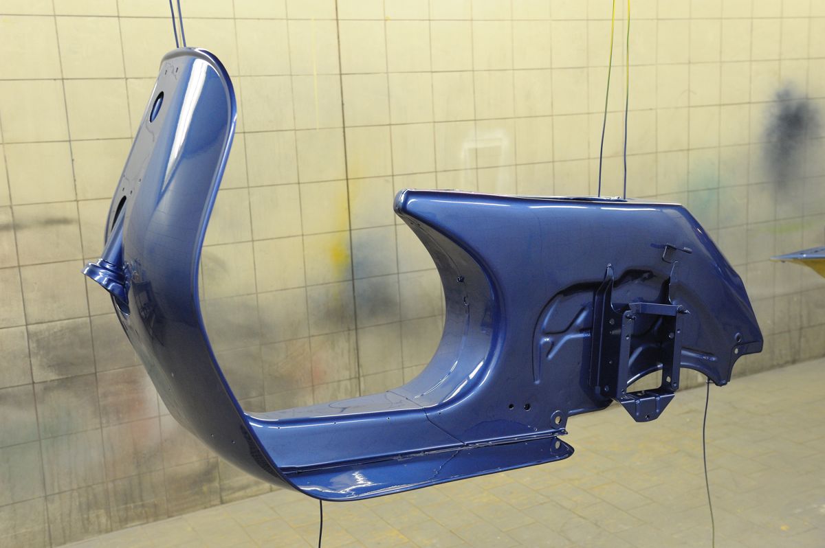

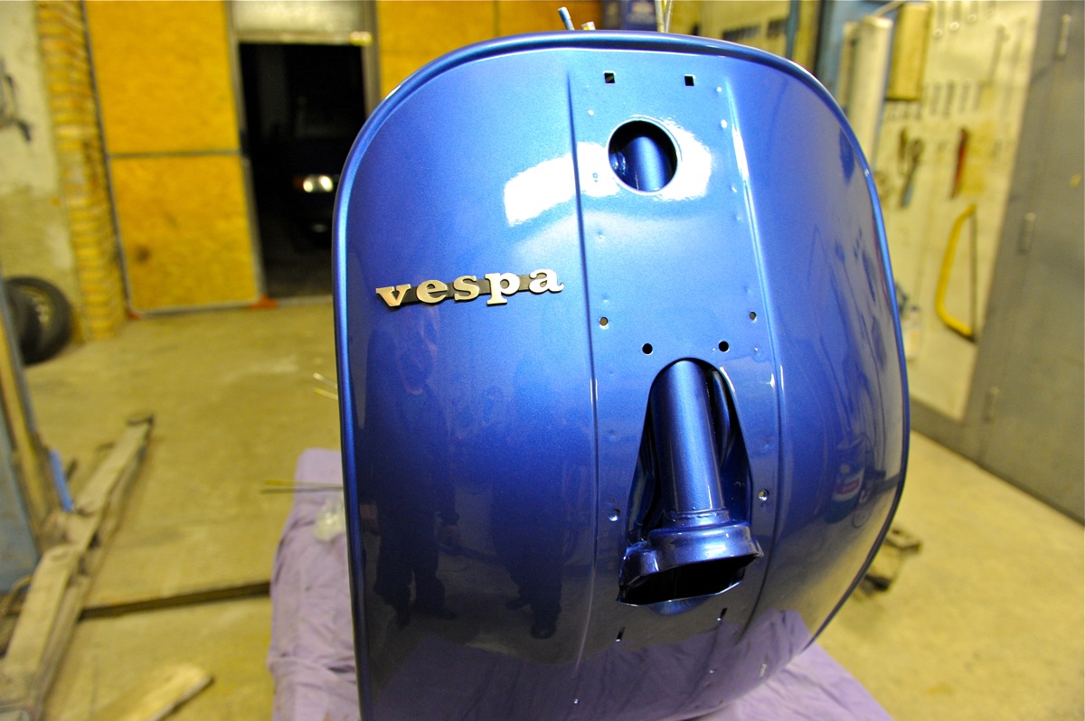

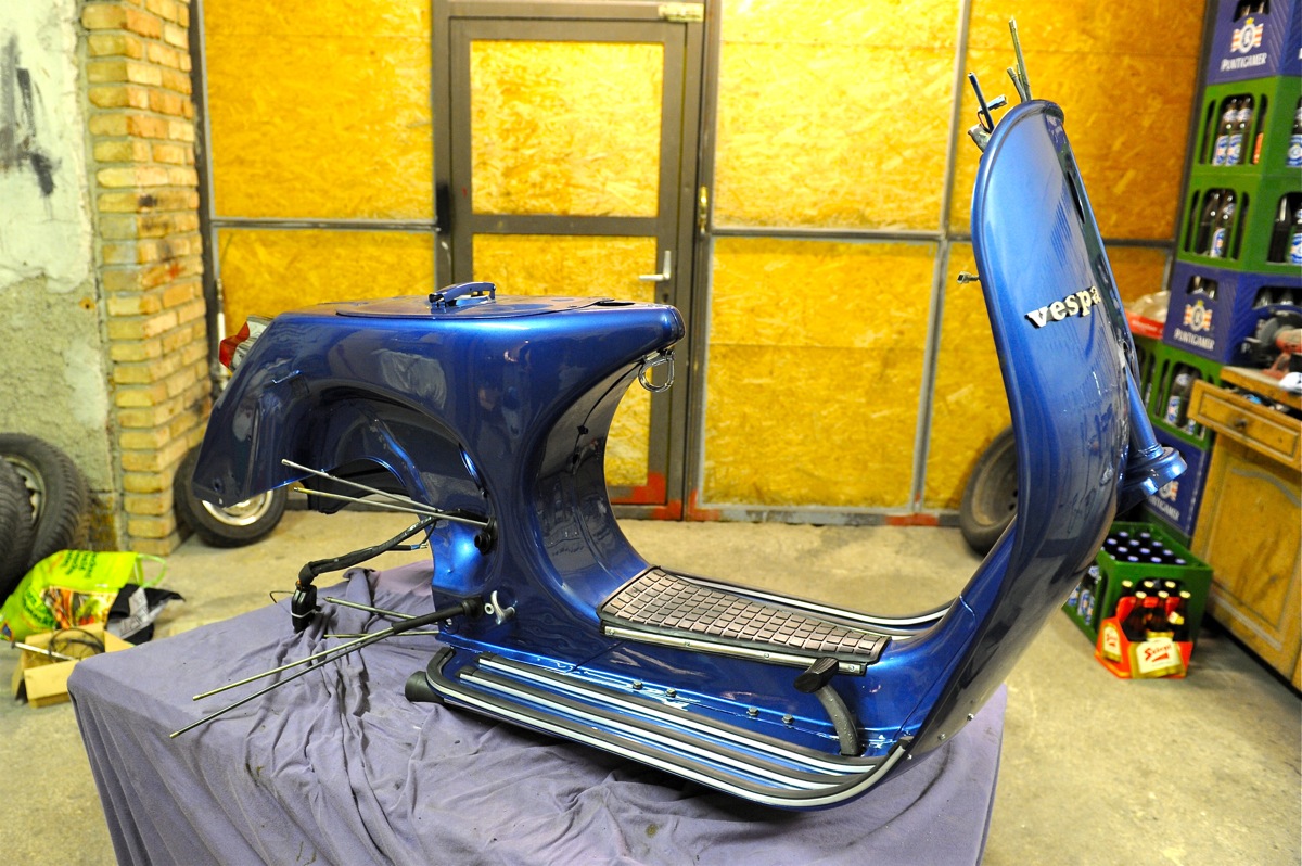

aufgrund der sehr guten Substanz wurde mein Heiligtum dann doch in der Lackierkabine lackiert :

Der lack soll noch schön aushärten . ich möcht die ganze vespa vorm Zusammenbau mit Swizöl behandeln .

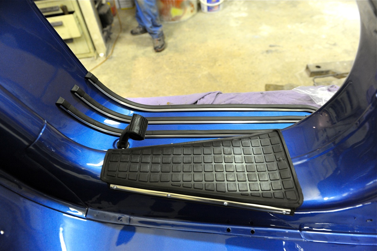

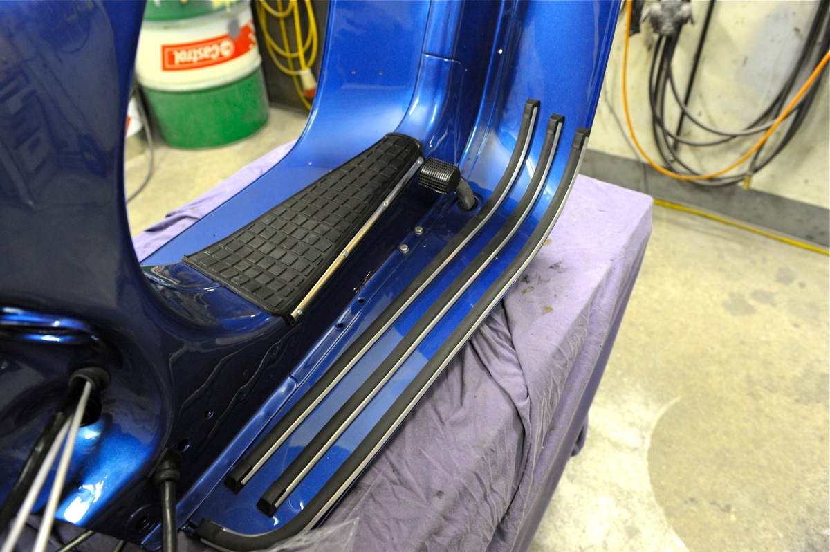

wieder ein kleines Update, Bowdenzüge eingefädelt, Kabeln verlegt, Trittleisten teilweise montiert. Chassis vorher gewachst. Nächste Woche gehts weiter mit Trittleisten auf der anderen Seite montieren. Gabel und Lenkkopf montieren. Rücklicht. Soweit wie möglich verkabeln.
Die Kurbelwelle ist schon eingetroffen, schätze spätestens übernächste Woche wird der Motor zerlegt. Wenn die Vespa fertig ist, werden wir samt Anhang ein Adventwochenende ''opfern'' und dann wird ordentlich in der Garage gefeiert. Am besten mit Glühwein :-D
Bruno

viel hat sich leider nicht getan, aber wenigstens sind die Trittleisten fertig montiert, der Ständer drauf, das Rücklicht und ein paar andere Bauteile. Der lackierte Kotflügel hat gestern leider überhaupt nicht gepaßt :sneaky: Der seitliche Schrauben am Dämpfer war 1,5 cm NEBEN dem Loch. Der (neue) Kotflügel musste soweit nach berabeitet werden, dass sich leider innen an der Stoßdämpferaufnahme eine Beule ''ergab'', jetzt können wir den Kotflügel nochmal lackieren :crybaby::thumbsdown::censored: .
Sollte ich den Kolben und den Zylinder am Woende bekommen fang ich parallel dazu an den Motor zu zerlegen......
in der Zwischenzeit fand mein Spengler eine ''Spezialähnliche Smallframe'' mit Patina und Originallack in einerm Verschlag bei einer Kundschaft. Sie ist am überlegen ob er Ihr die Vespa abkaufen darf. Wir wollen nicht zuviel Druck machen, das wär nämlich der Jahrhundertfund. Sie ist so richtig staubig aber ohne Dellen und mit o-Lack wie man sich einen Scheunenfund nur so vorstellt. Abgemeldet seit 1998...
Bruno
