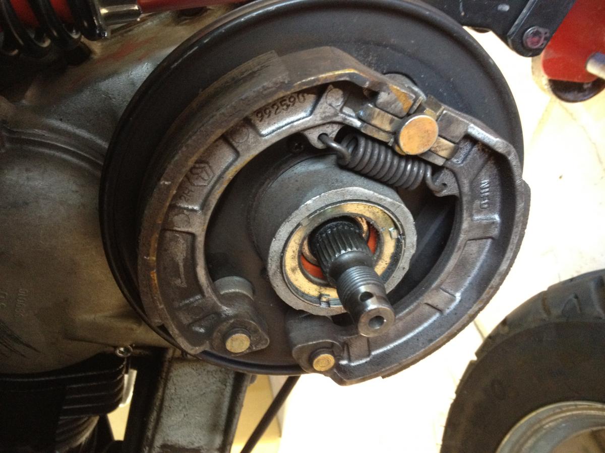

Seit gestern schwimmt der Roller starb beim fahren.
Ist eine PX 80 Lusso Rahmen BJ87 Motor 92
Hab mal geguckt ob Schrauben/Muttern lossind was nicht der Fall ist
Mit ist aufgefallen das wenn ich das Hinterrad links und rechts ruckle ist da einiges
an Spiel drin.Denke 3-5mm.Was müßte ich da tun um es zu beseitigen.
Hab vom Motor nicht viel erfahrung und würde mich um Hilfe freuen
gruß
dann ist wohl entweder felge lose oder aber mutter der bremstrommel. würde ich sofort prüfen.

Mach' doch mal ein Bild!
Dann hat es wohl das lager zerlegt, oder die verzahnung inna Bremstrommel ist nicht mehr die fitteste ...

Habs Rad + Bremstrommel abgebaut.Die Hauptwelle hat spiel in alle Richtungen.
Kann mir jemand bei der Reparatur helfen?Komme aus 4156x

Dann wirst du leider um ein Zerlegen nicht rum kommen... Aber da findet sich sicherlich jemand, der dir vor Ort helfen kann.
Haben 3 Läden hier.Einer meldet sich nicht,einer will 300 nur für die Arbeit haben,der dritte will mir nen Austauschmotor verkaufen.Keiner von euch der mit hilft?

Rein als Arbeitslohn von ner Werkstatt sind 300 nicht mal weit hergeholt. Kannst ja fragen obs billiger wird wenn der Motor ausgebaut ihm übergibst...
Ich weiß ja net wie deine Schrauberqualitäten + Platz ausschauen aber was spricht dagagen das selbst zu machen?
Ziehst dir das hier rein und oder holst dir noch nen gutes Buch dazu und lässt dich hier im GSF tatkräftig begleiten.
http://www.vespa-blog.de/Downloads/PXReparatur.pdf
http://www.amazon.de/Motorroller-Modelle-Technik-Wartung-Reparatur/dp/291187000X
Gruß tarzan
War das Rad richtig fest? Kann doch nicht sein dass die Welle soviel Spiel hat dass der ganze Bock schwimmt?!
