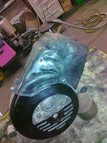

okay, dann versuche ich mich trotzdem mal dran.
es geht darum, dass ich 2 sf zylinderhauben so auseinandergesägt haben, dass ich den den größeren deckel auf das größere unterteil klebe damit ich eine höhere zylinderhaube bekomme, da mein zylinder aufgrund der kurbelwelle mit mehrhub/längerem pleuel 2cm höher gesetzt ist.
unter die 125er hauben passt das nciht mehr, ncihtmal mit langlöchern oder so. die geschichte soll ja auch nciht überall offen sein.

Mann kann das Material auch verschweissen
SF Haube mit SKR Haube vereint

Mit dem Heisluftfön.
Die PX150 Haube passt übrigens fast so und ist länger.

Dir ist aber schon klar, dass die Hauben normal aus PP hergestellt werden und du dir da mit Kleben (egal, ob Harz od. sonstiger Kleber) recht schwer tun wirst, eine haltbare Klbestelle herzustellen? :rotwerd:
hab neulich auch 2 zylinderhauben verschmolzen, ging super mit der lötlampe! kann man viel punktueller aufschmelzen. problematisch ist es allerdings die hauben stoß auf stoß zu verkleben, lieber ein bisschen überlappen lassen und dann verschmelzen!
Für Falk usw Zylinder mit viel Hub passt die Kombo aus PK 125 und 200 PX Hutze recht gut wenn man die miteinander verlötet.
ja ich bin gerade dabei das mit dem heißluftföhn zu machen. geht eigentlich ziemlich gut!
