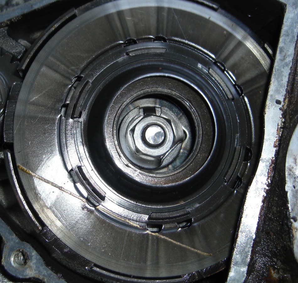

muss ich Polrad und Zylinder demontieren um Kupplung zu wechseln? Prob
wie gehe ich da am besten vor?
habe mich bis zur Kupplung durchgearbeitet. nun ist da ne 17er Mutter die ich nicht auf bekomme.
Sicherungsscheibe habe ich natürlich herab geklopft. auf dem Bild ist dies noch nicht geschehen.
Kupplungsabzieher für den nächsten Schritt habe ich auch. muss nun doch das Polrad ab und der Zylinder runter?

Leg zb eine 5 Cent Münze oder was du an Schotter dabeihast zwischen die Zahnflanken des Primärgetriebes um dieses zu blockieren. Dann bekommst die Mutter auf, Zylinder und Polrad brauchst nicht demontieren. Um Gänge einzulegen mußt du an der Hauptwelle drehen.
Oder das polrad haltewerkzeug also das du das polrad blockierst hat auf jedenfall bei mir so geklappt mit den 5 Cent Stück kannste dir die Zähne abbrechen

Zwischen kleines und großes Zahnrad, du blockierst damit die beiden Zahnräder, so dass die sich nicht mehr drehen können. Ich nehm' dazu immer 'nen großen alten Schlitzschraubendreher, aber 5 Cent tun's auch. Dann würde ich aber ein Loch durch bohren und Tüddelband durch, damit du das Geldstück wieder rausziehen kannst, falls es dir ins Gehäuse fällt.

Die Mutter sollte sich wenn dann drehen. Die "Schraube" mit dem Außengewinde ist ja deine Nebenwelle. Die sollte sich nach Möglichkeit nicht drehen.
Versuch nochmal mit dem 5 Cent stück das ganze zu blockieren und setz auf deine Knarre eine verlängerung auf. Alternativ mit vorsichtigen Hammerschlägen auf die Knarre.

so - mit dem Schlagschrauber war das ne Sache von 2 sec. und die Schraube ist nun draußen.
