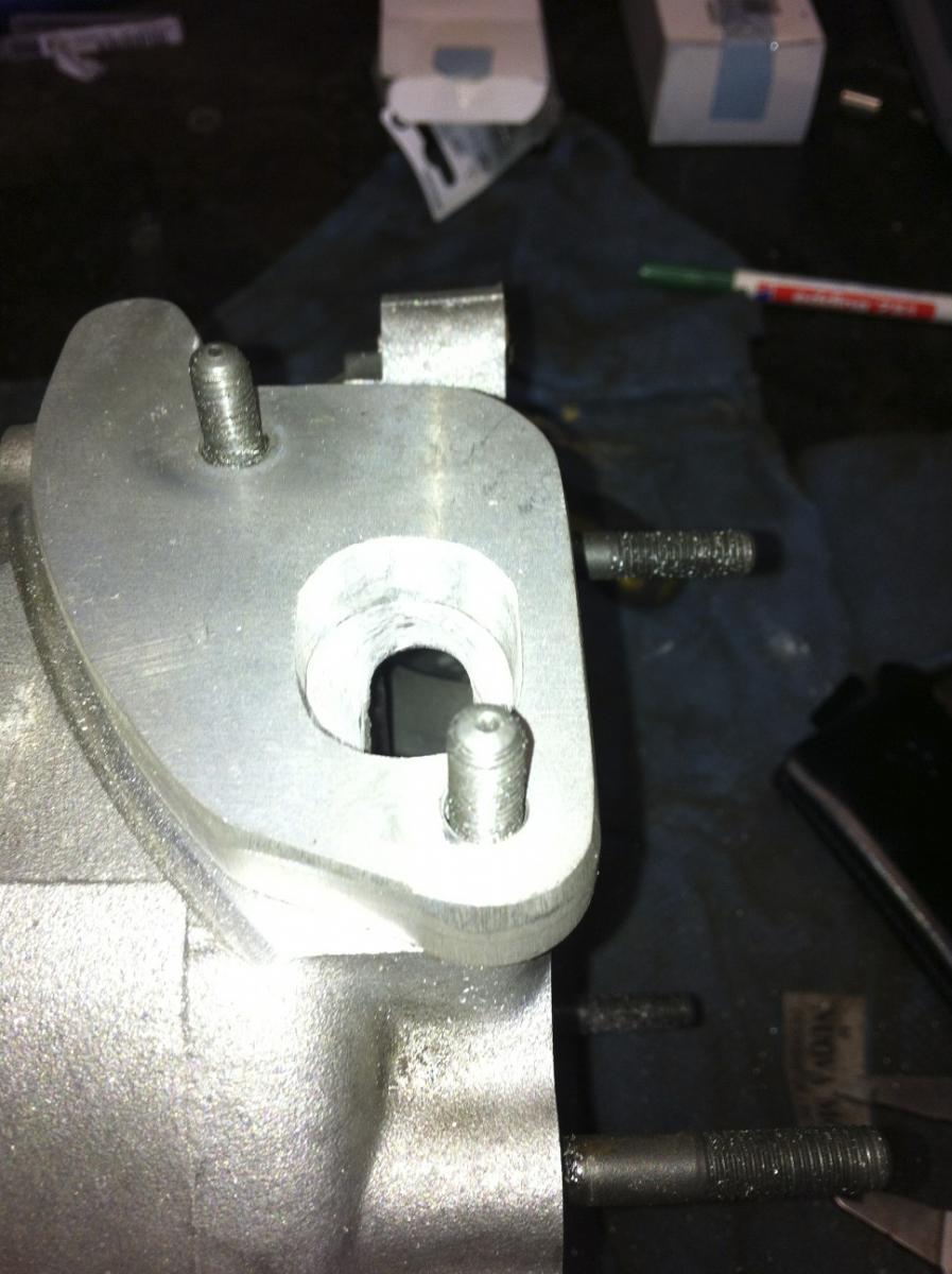

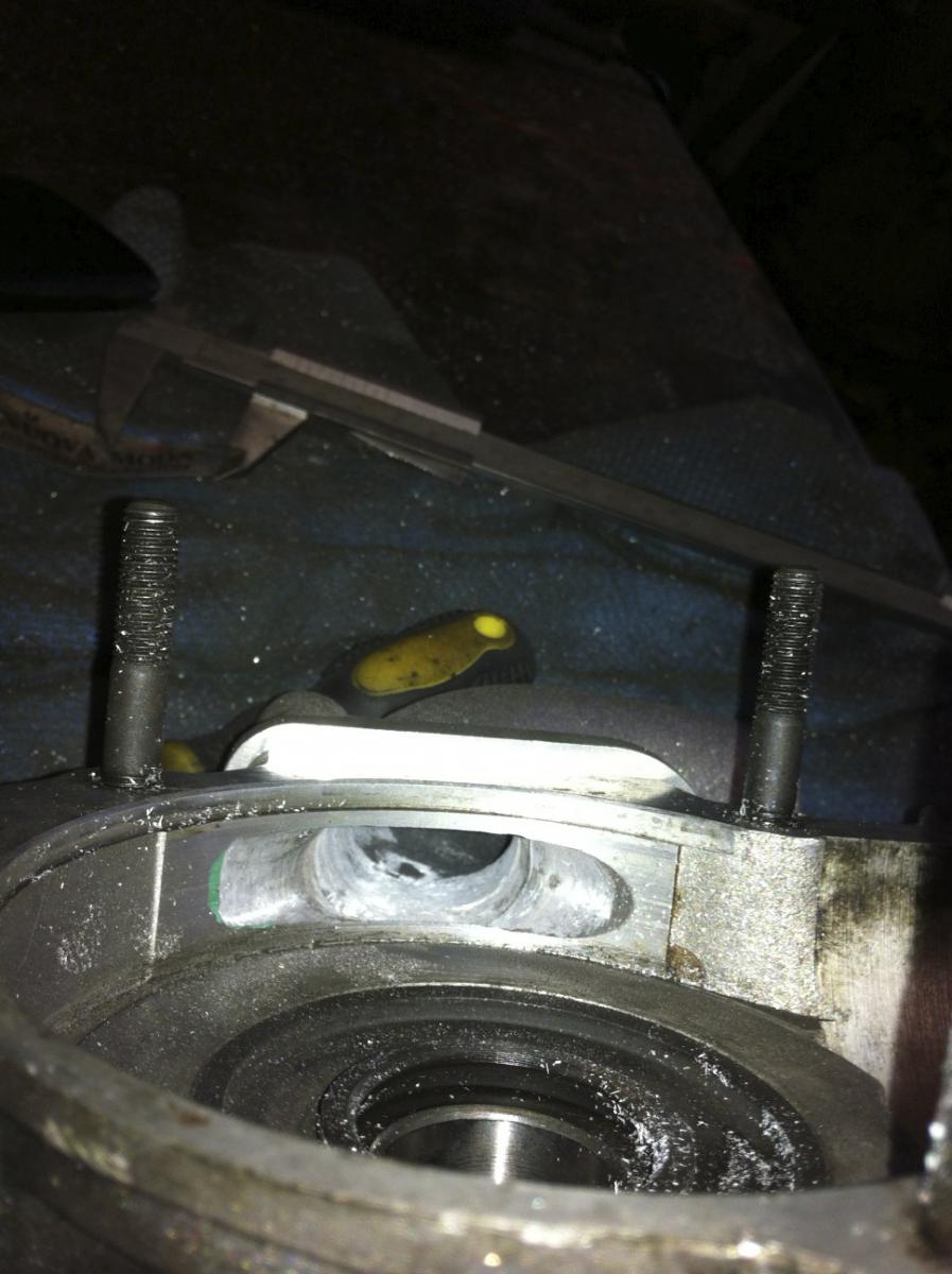

QK werd ich messen wenn ich den Motor zusammenstelle! Hab bis jetzt erst den Einlass gemacht und alles angeglichen! Nächste Woche wird der Motor dann zusammen gebaut! Dann kann ich alles nachmessen! Was ich schon gemessen habe mit der Kurbelwelle eingezogen ist die gesamte Einlasszeit! Da komme ich jetzt auf ca. 203°! Habe aber wie in den Foren beschrieben nur die Luigibohrung begradigt und zur anderen Seite hin erweitert. Und da wäre sogar noch Luft!!! Ist das zu viel mit denn 200°? Hab mich eigentlich zurück gehalten beim Fräsen! Der Block ist ein alter P200E Block? Hoffe da gibts keine Probleme mit der hohen Einlasszeit! Hab mal die PEP Murl von meinem Freund Serviciert und dort aber auch 205° gemessen deswegen denke ich mal es sollte so passen! Was meinst du? Hab noch ein Bild angehängt von dem Einlass! Die kleine Kante die man sieht im übergang werde ich natürlich noch ausbessern!

Ok danke sehr! Nehme also an das die Einlasszeit auch ok ist!

Hab einen Polini Ansaugstuzen mit 30er PHB Vergaser der 10mm gespacert ist. Bilder siehe oben vom Einlass! Was wirst du für Steuerzeiten anpeilen mit dem SIP? Das ist eigentlich die Frage! Angeblich verträgt der ja net all zu viel Vorauslass und benötigt eher niedrigere Steuerzeiten?
