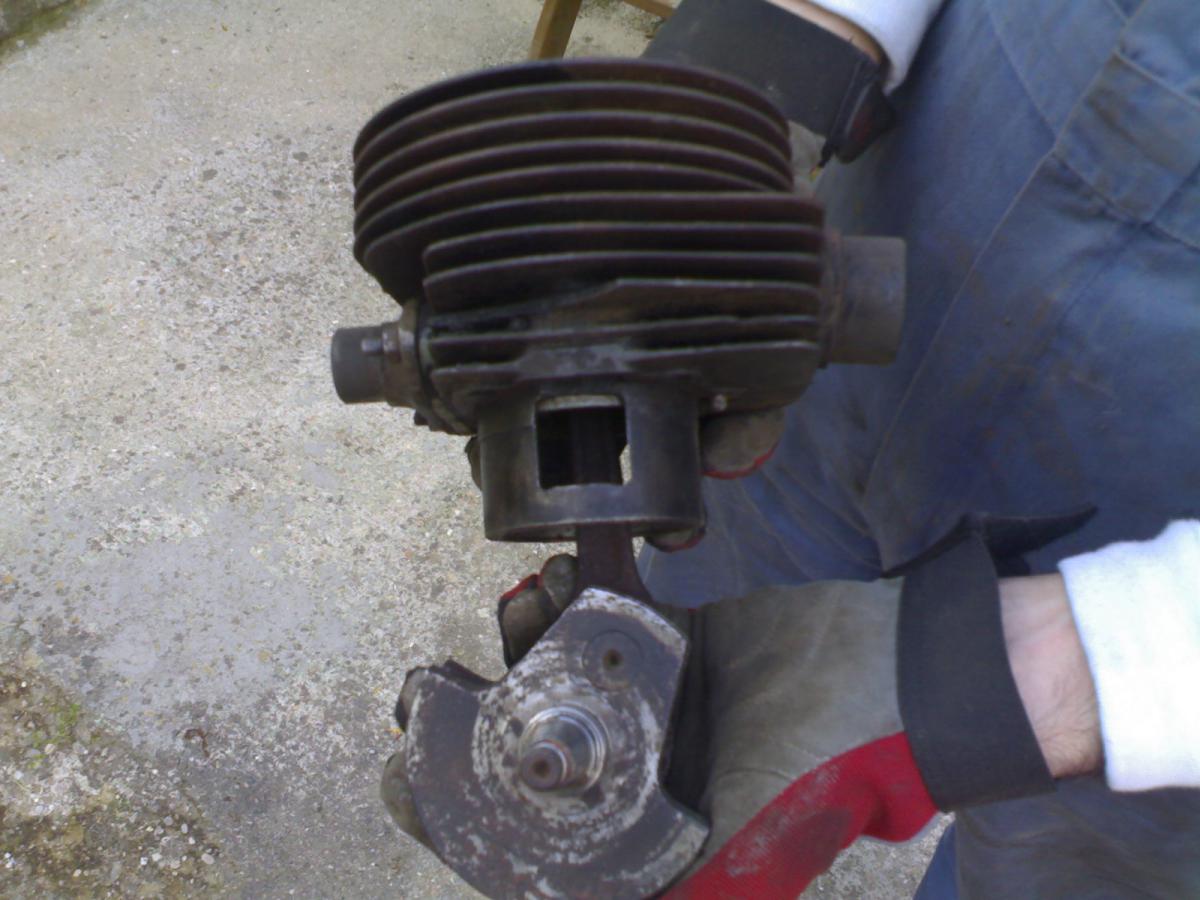

Ich schiebe mal ein Bild nach, wie das bei der GT original aussieht.
post-7136-0-98223300-1322485519_thumb.jp
Bearbeitet von discotizer303

Ich hatte nicht mehr auf der Uhr, dass der Port soweit nach unten geht und sich dann ja in den Zylinder nach oben ergiesst.
