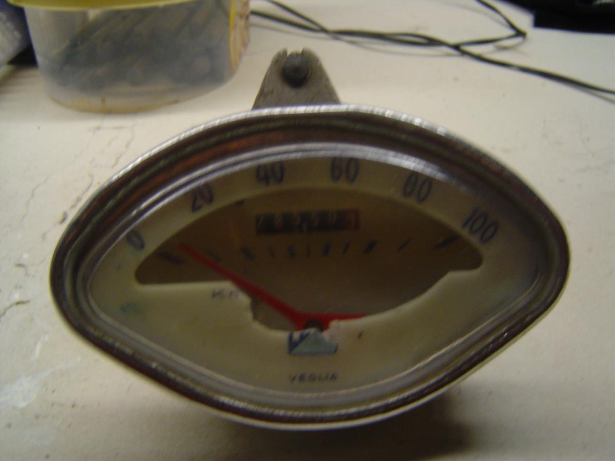

Diesen Tacho könntest du haben.
Das Ziffernblatt ist gut lesbar, aber im unteren Teil ausgebrochen.
Der Tacho war schon mal auf.
Wenn der für dich trotzdem interessant ist kannst du dich ja melden.

Da ist leider genau das Teil kaputt wo ich als Ersatz bräuchte... schade! ;(

Ich würde den Tacho nehmen, möchte einen Tacho mit defektem Innenleben wieder lauffähig machen.
Bitte um Angebot, kann auch per PN sein, Danke

ich nehme den Tacho - bzw das kaputte Ziffernblatt, bei mir sind die Zahen nicht mehr lesbar, aäre also super. Falls avispa nur das Tacho Innenleben braucht, nehme ich das Ziffernblatt. Bitte Bescheid geben. Danke!

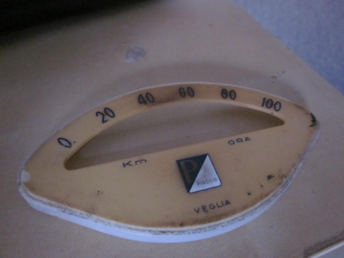

post-12471-0-95995200-1322035380_thumb.j
Hab ich. Soll aber eigentlich beim Roller bleiben, und is in Australien...
Genau so was such ich!!!! Wer also so ein Teil rumliegen hat und es nicht mehr braucht bitte unbedingt melden!!!

habe hier auch noch so ein Muscheltacho liegen, könnte von einer 180SS sein, bin mir da nicht sicher.
Leider ist die untere Scheibe in Trümmern.
