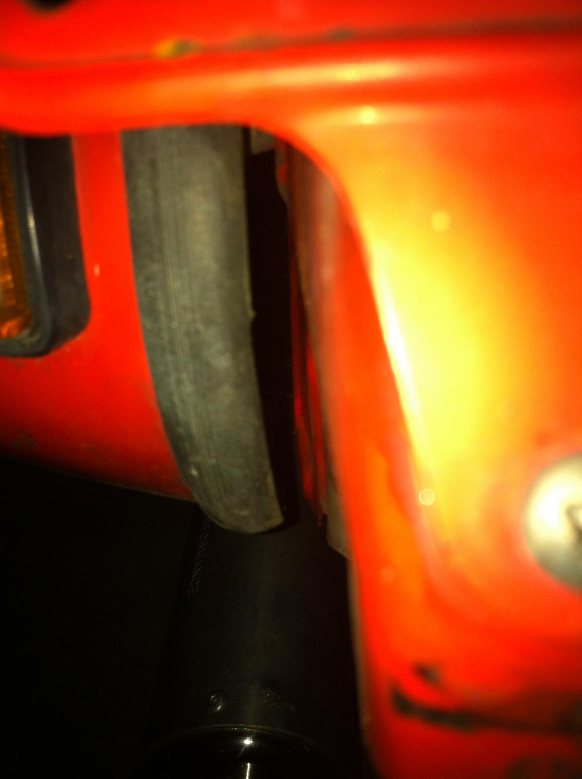

Wenn ich meine 2 Seitenhauben an meinen Rahmen dran mache und sie dann mit der Verriegelung fest ziehe dann haben die Backen immer noch ein ganz schönes Spiel und liegen nicht direkt am Rahmen an wie es sein sollte.
Ich gehe davon aus das es hinten an der Befestigungslöcher zu den Blinkern liegt.
Welches Teil brauche ich da dann Neu?
MFG Pascal

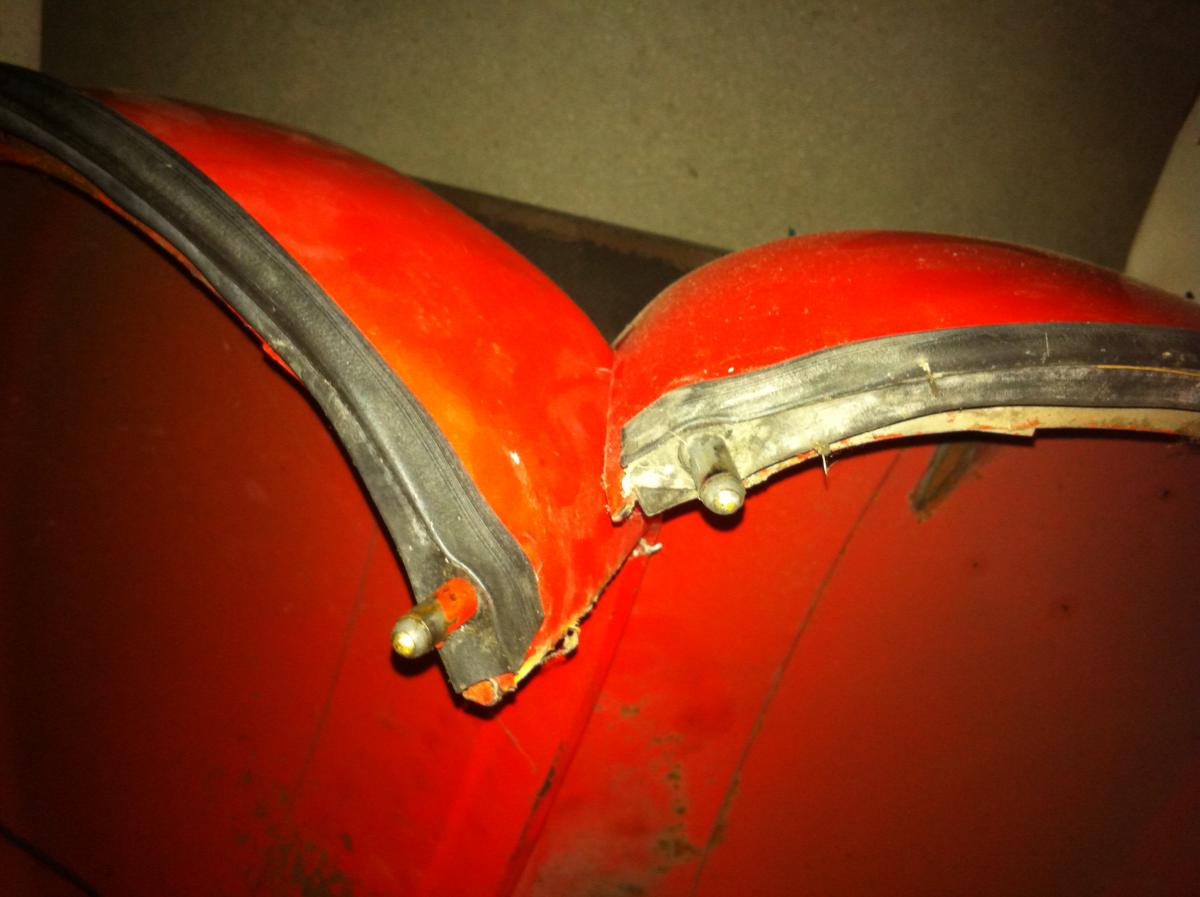

Bei meinen Backen ist hinten an dem hinteren Zapfen ein durchsichtiger Gummischlauch drüber. Dieser Schlauch läßt die die Spitze des Zapfens ca. 5 mm frei., damit der Kontakt für den Blinker hergestellt ist.
Wenn ich diesen Schlauch nicht über dem Zapfen habe, dann habe ich auch kräftig Spiel.

@beo: Die Masse holt sich der Blinker über die Feder, die in den Bügel oben eingehängt wird.
@upsyde: Hast du die Backe oben korrekt eingehängt? Steckst du deinen Zapfen auch ins richtige Loch? Da sind zwei. (Was schreibe ich da eigentlich!? :laugh: )
Das Gummi für deinen Zapfen kann auch durch das einfache Umwickeln mit Isolierband ersetzt werden... :wacko:
äm, um Zweifel zu vermeiden: das ist alles ernst gemeint, auch wenns anders klingt... :wacko:
Wenn du den Dorn ins richtige Loch einführst und die Feder oben richtig einspannst mit 99 % ja.
Und nochmal: Umwickel den Dorn mit Isolierband, das reicht völlig.

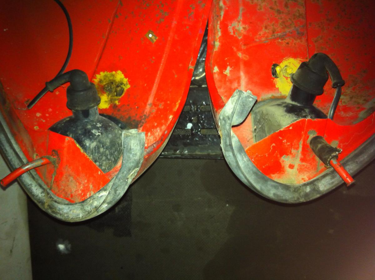

Deine Backe hat oben eine Feder... die musst du beim Einhängen der Backe in den Blechhaken spannen. Das macht man meistens automatisch, ohne drauf zu achten. Wenn die Feder aber nicht richtig enfädelt, sitz die Backe nicht richtig unter Spannung.
Sieht ausgebaut ungefähr so aus:

ach ok, Ja die feder hakt sich ja normalerweise von selbst ein. Müsste ich aber das nächste mal danach schauen.
Ja das ist meine erste LF sonst bisher nur SF.
Dann hol ich mir diese 2 Gummi Dorne dann wirds ja hoffentlich heben.

> den Gummi von dem Pin abmachen ( ist original als Fixierung im Loch - Geräuschdämpfer und Verschleisschutz)
> ein paar umdrehungen Klebeband reichen dort auch aus oder ein neuer Schlauch
> wenn der neue Schlauch zu Dick ist passt er nicht ins Loch !!! nur mit viel fummelei !!!
> den harten Pin hinten ins obere Loch einführen ( das untere ist für die originale Stoßstangenbefestigung )
> dann ganz tief rein drücken / mit leichtem sanften Druck
> in der Mitte der Backe ist eine Federklammer - diese muss nicht nach innen aber ganz nach aussen hoch gezogen werden
(Blinkermasse-Backenspannfeder)
> Backe vorne nach oben bewegen und ganz hoch ziehen
