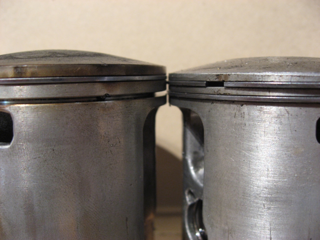

hier ist ein bild von den beiden kolben ... neu links alt rechts. der alte hat den schmalen feuersteg. die kolbenringe ansich habe ich noch nicht gecheckt. werde ich dann heut abend machen. das heisst ... wenn der alte kolben bereits "2 neue trapezringe" hat, dann ist der von der kennzeichnung her den aktuellen entsprechend? wow ... das is ja fast schon kompliziert :-D . ich weiss nur,dass da mal was mit 2/100 war :-D

Gegenfrage: haben die Kolben unterschiedliche Kompressionshöhen? Oder Sind die Kolben nur unterschiedlich lang?
Auf Deinem Bild erkennt man einen Höhenunterschied ... und ich hatte noch nie einen Kolben mit dem breiten Feuersteg in der Hand.

die kompressionshöhe ist dieselbe.... also beide kolben auf einen bolzen gesteckt is exakt gleich hoch. der alte scheint wohl einfach etwas kürzer zu sein.
ich werd später dann mal schaun was das für ringe sind auf dem alten kolben.
ansonsten muss ich mir eben doch endlich mal was für diesen zweck brauchbares zum messen zulegen :-D . wo wird denn der kolben gemessen? weil der ist ja nicht exakt zylindrisch, oder? oben? unten? mitte?
