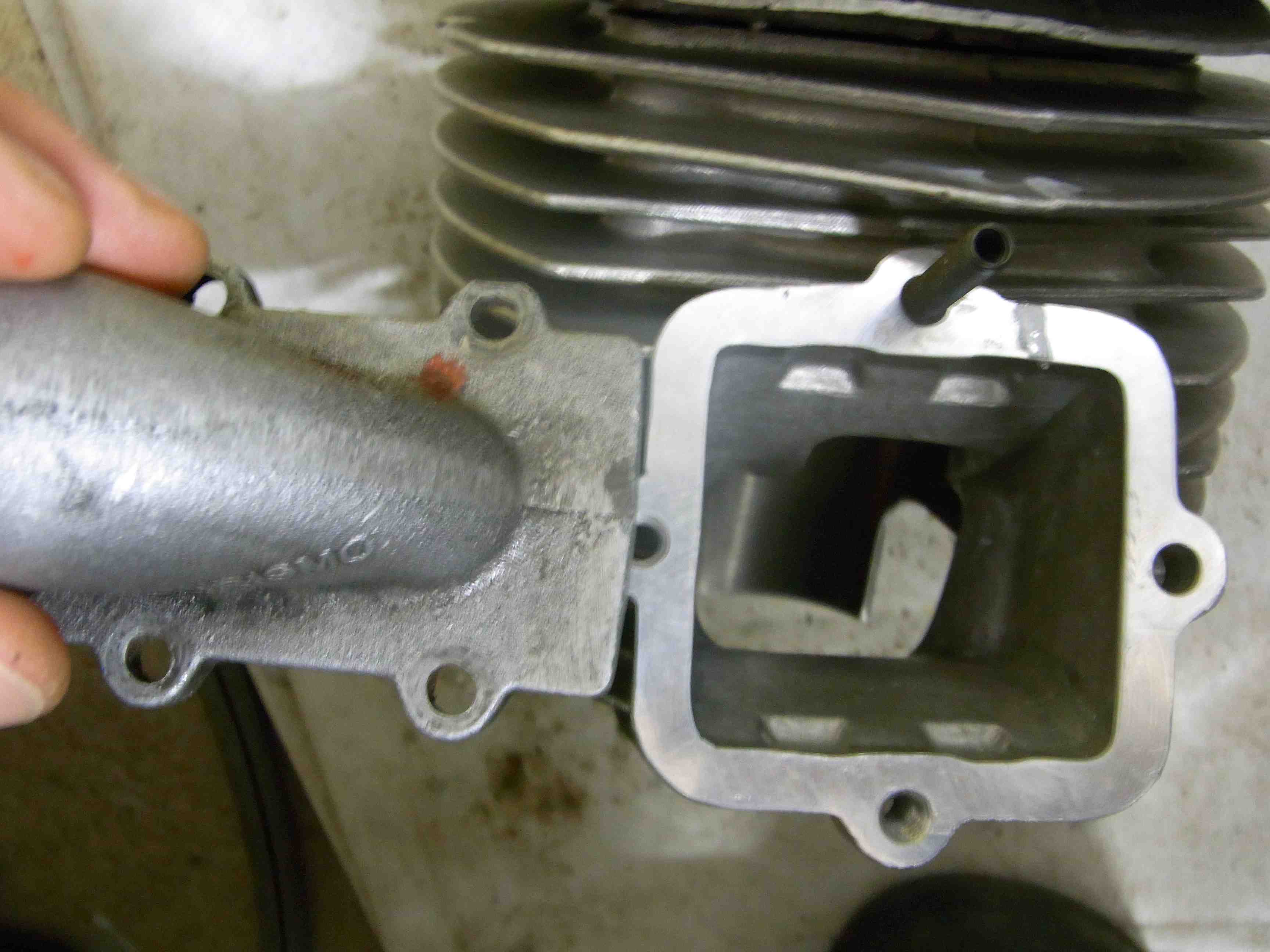

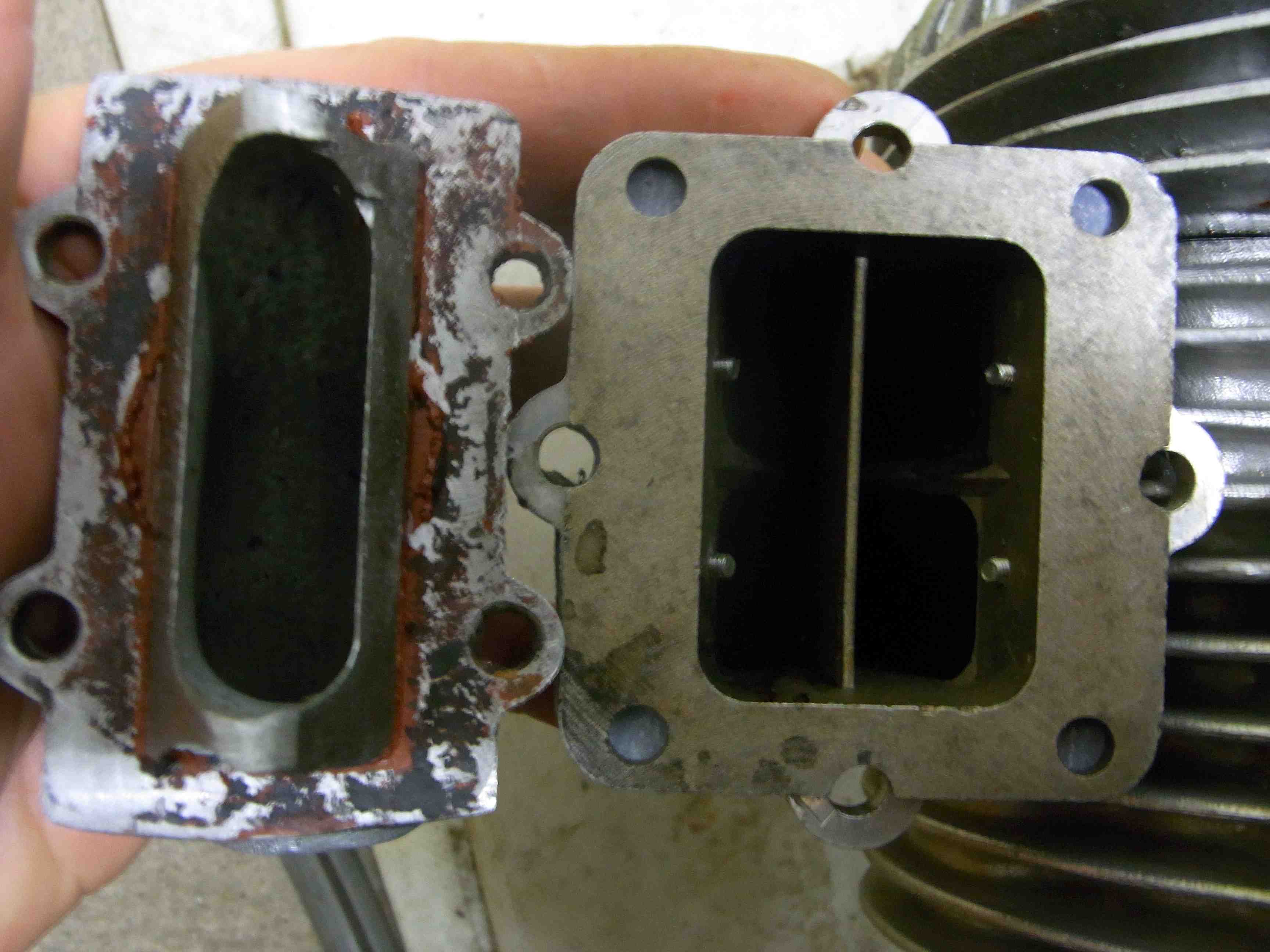

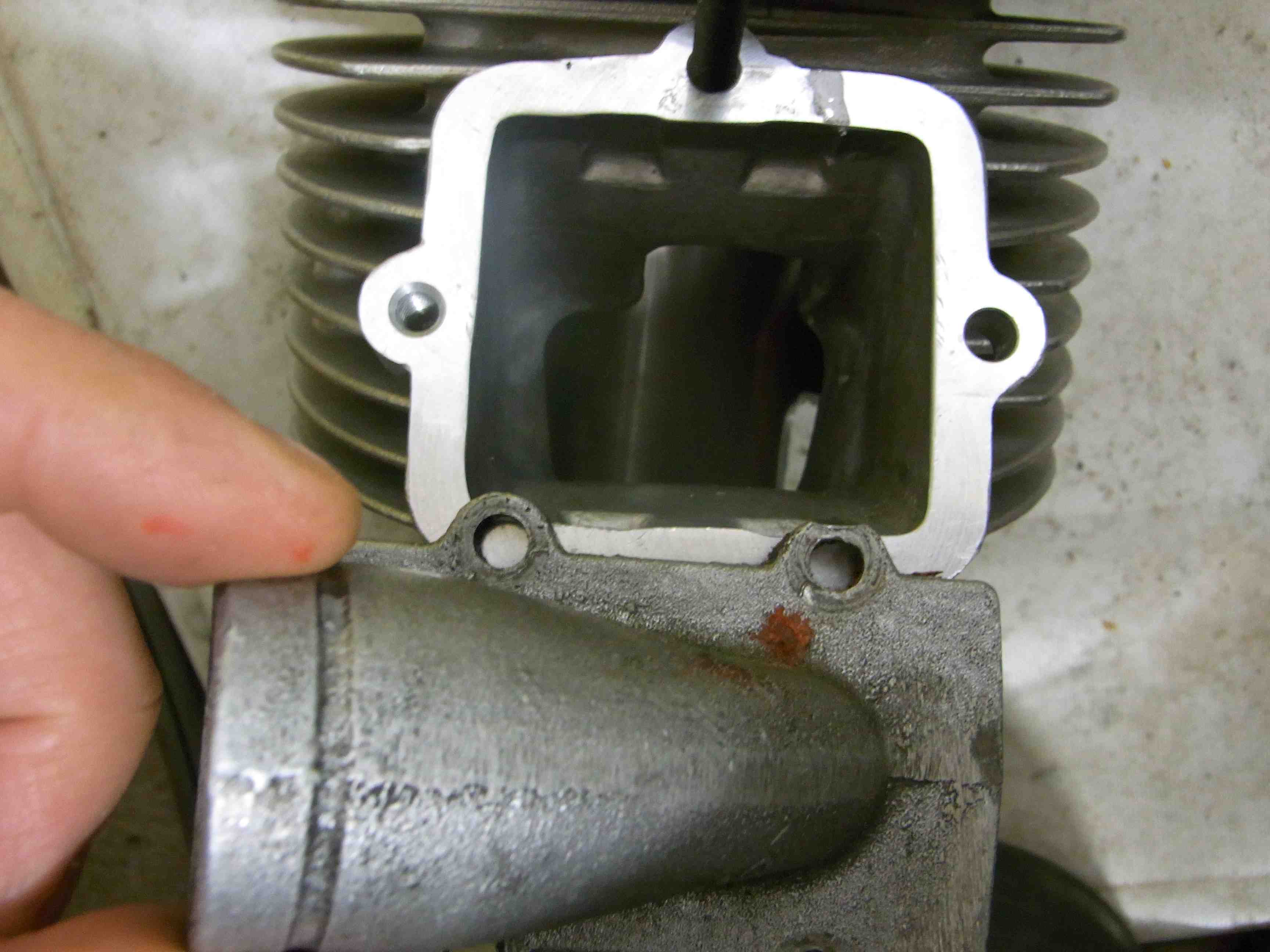

der imola ist kleiner als der einser und dahair sollte das nach links rausgehen. ich frage mal poppa, der kann eher mit hipster zylinder umbauten was anfangen als ihr.
(...)imola hat ja ts1 Lochstich.
DAS erleichtert mir die Sache natürlich sehr:
der abgebildete GT Ansauger ist für nen 30er, aber das ändert wohl hier nix.
Der radiale Winkel vom Anschluss ( :wacko:) am Cylander scheint identisch zu sein.
Habe ich nunmehr frigh?
btw.: versuch mal, Dir nen GT aufzutun. Mugello kann ja nix.
