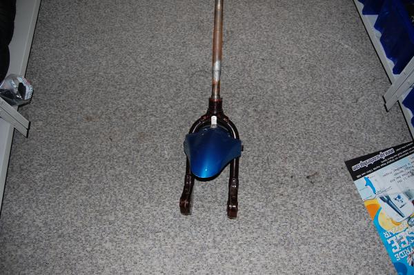

Ich hatte mal an einer Lammi Gabel ein schönes Schutzblech gesehen! Dachte wenn ich hier Frage bekomme ich Möglichkeiten zur Nutzung! Die Jungs hier denke ich Wissen genau was man Adaptieren kann und was annehmbar aussieht! Muss mal sehen ob ich die >Gabel finde (Bild)!
Und ja ich bin in meinen Tacho verliebt!!!! :wacko:
Ok, RGV!
post-31680-062444100 1315596499_thumb.jp
