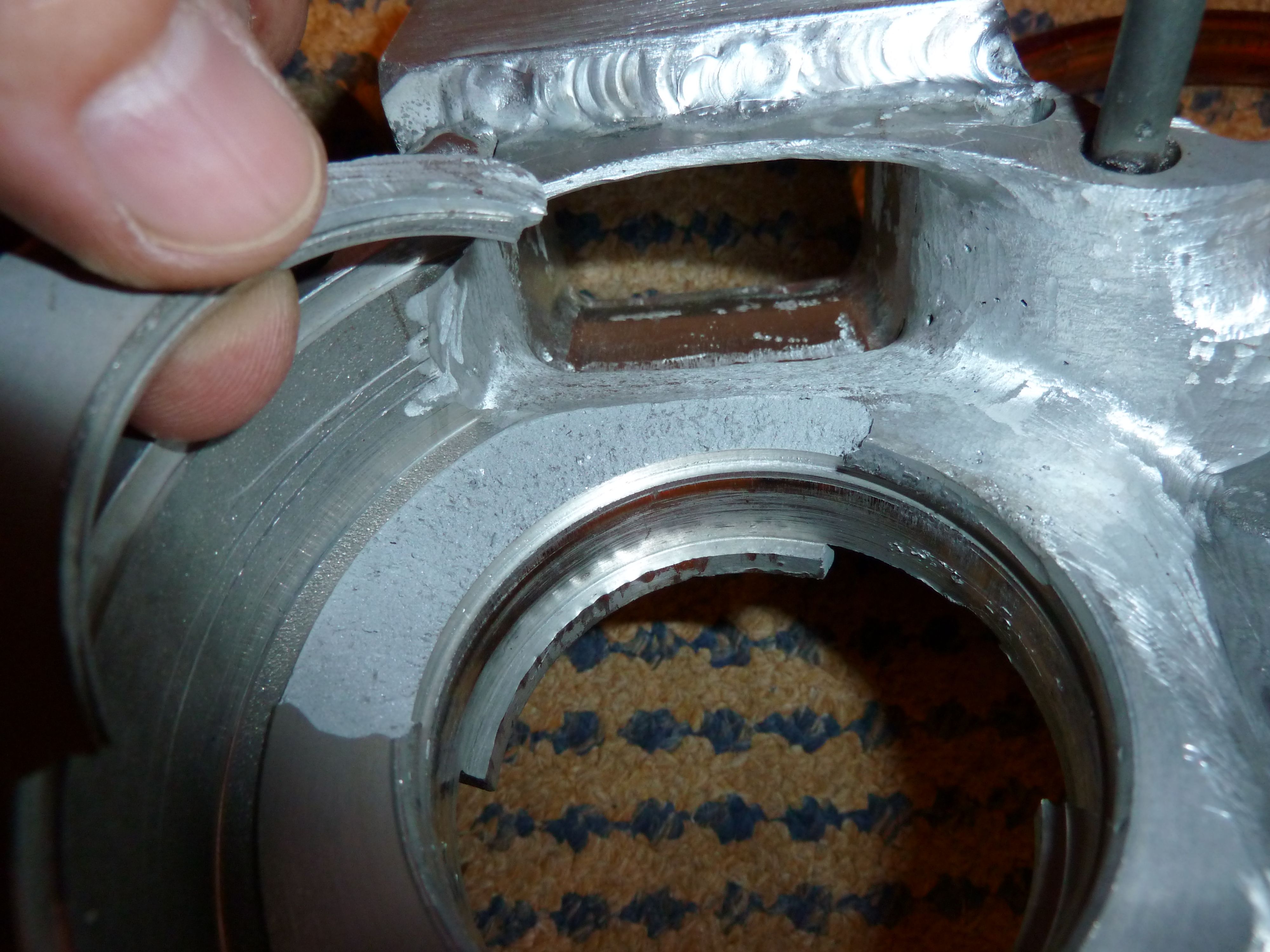

Hallo zusammen,
war die letzten wochen fleißig am fräßen und schweißen.
Gestern war ich nochmal beim schweißen und war fast fertig mit fräßen.
Dann wollte ich das alte Lager ausbauen, habs gegen Verzug beim schweißen im Motor lassen.
Ende vom Lied, Lager war wie verklebt an ein paar stellen, hat sich verkantet, ich nicht richtig gemerkt, alles am Arsch!
Ich könnte heulen. Kann mann/jemand sowas reparieren? Ich dreh sonst durch, die guten T5 hälften gibts nicht mehr :wacko:
danke
boal

Womit fräst du? Das sieht mir ja fast nach einer Bearbeitung per Flex aus?
Kobold kann ich sonst auf jeden Fall empfehlen!

für mich stellt sich jetzt die Frage:
Muß man das schweißen ? Ich bin der Meinung, daß ein sauberes Verrunden an den Bruchflächen den Seegerringsitz nicht verschlechtert. So viel muß der ja nicht aushalten. Probieren würde ich es auf jeden Fall, denn, wenn Du das schweißen läßt, hast Du den Verzug auch noch im Lagersitz (wenn der nicht sowieso schon unrund ist -> Abplatzer), zusätzlich füllt der Schweißer auch noch die Seegerringnut mit Material auf, die dann passgenau wieder neu gefräst werden muß.
Michael
Beim Laserschweißen sieht das anders aus Herr Frosch :wacko:
an der stelle sitzt ja neben Lager und Seegering noch weiteres nicht unwichtiges bauteil, das ich da so nicht mehr einbauen würde, fröschchen. ergo: lasern...
Bearbeitet von freibier
hab jetzt mit kobold kontakt aufgenommen und er würde das lasern!
ich denk das ist das beste, soll ja auch halten und nicht vom malossi verdaut werden.
hoffe nur das es nicht so lange dauert :)
