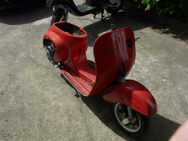

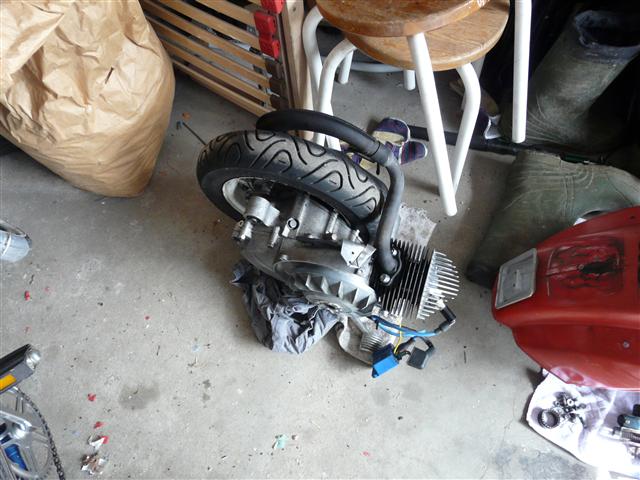

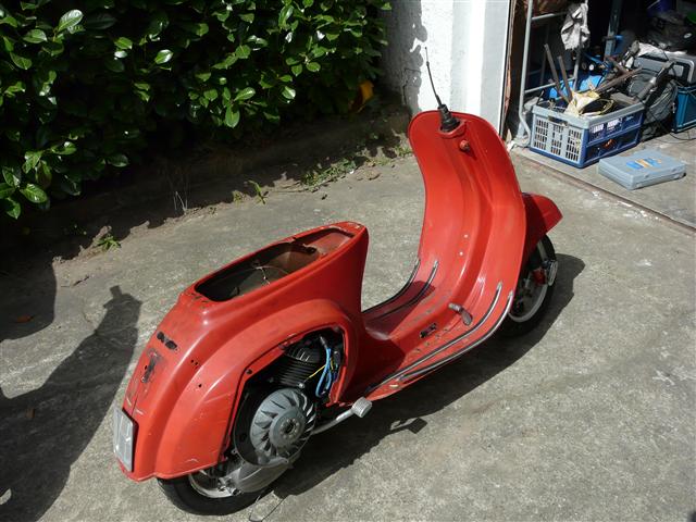

Ein paar kleinigkeiten abmontiert.
post-36591-048685500 1302441886_thumb.jppost-36591-044825200 1302441887_thumb.jp
post-36591-009514300 1302441889_thumb.jppost-36591-094878600 1302441889_thumb.jp

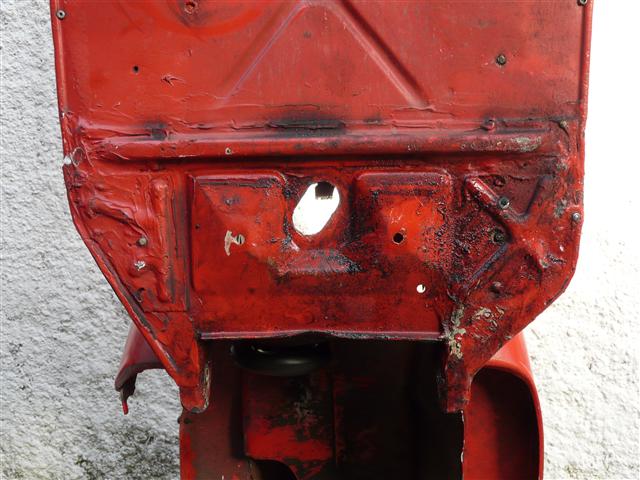

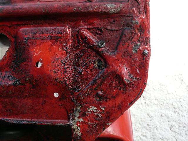

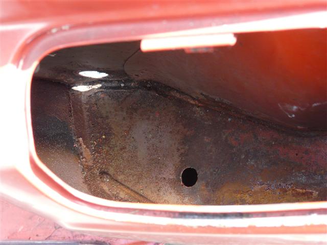

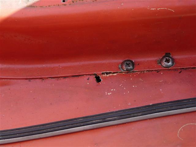

Hier ist auch nochmal das loch was ich in einem meiner anderen Beiträge beschrieben habe. Es ist über einer Traverse. Also denke ich das die Vespa keine doppelbleche haben.

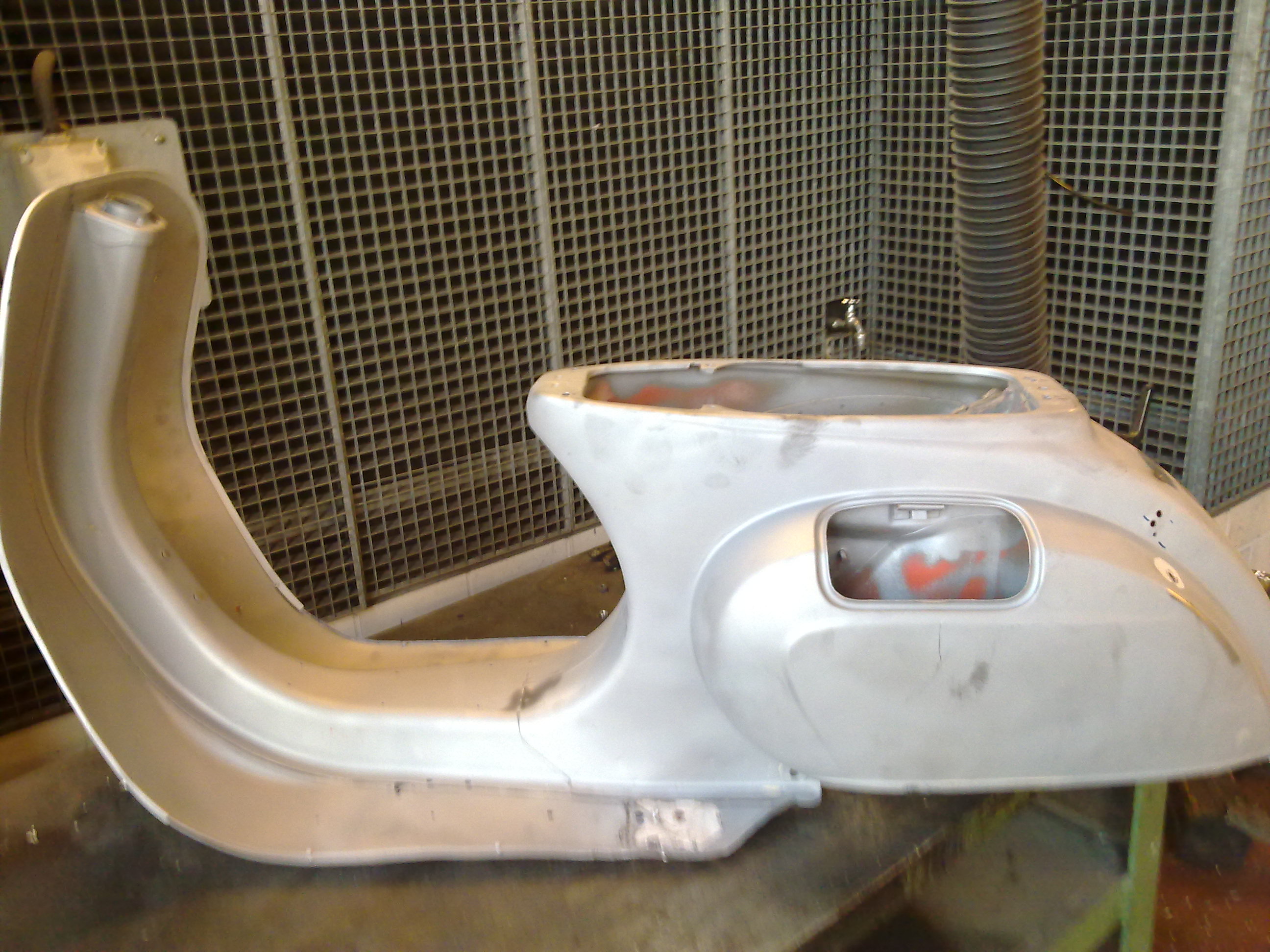

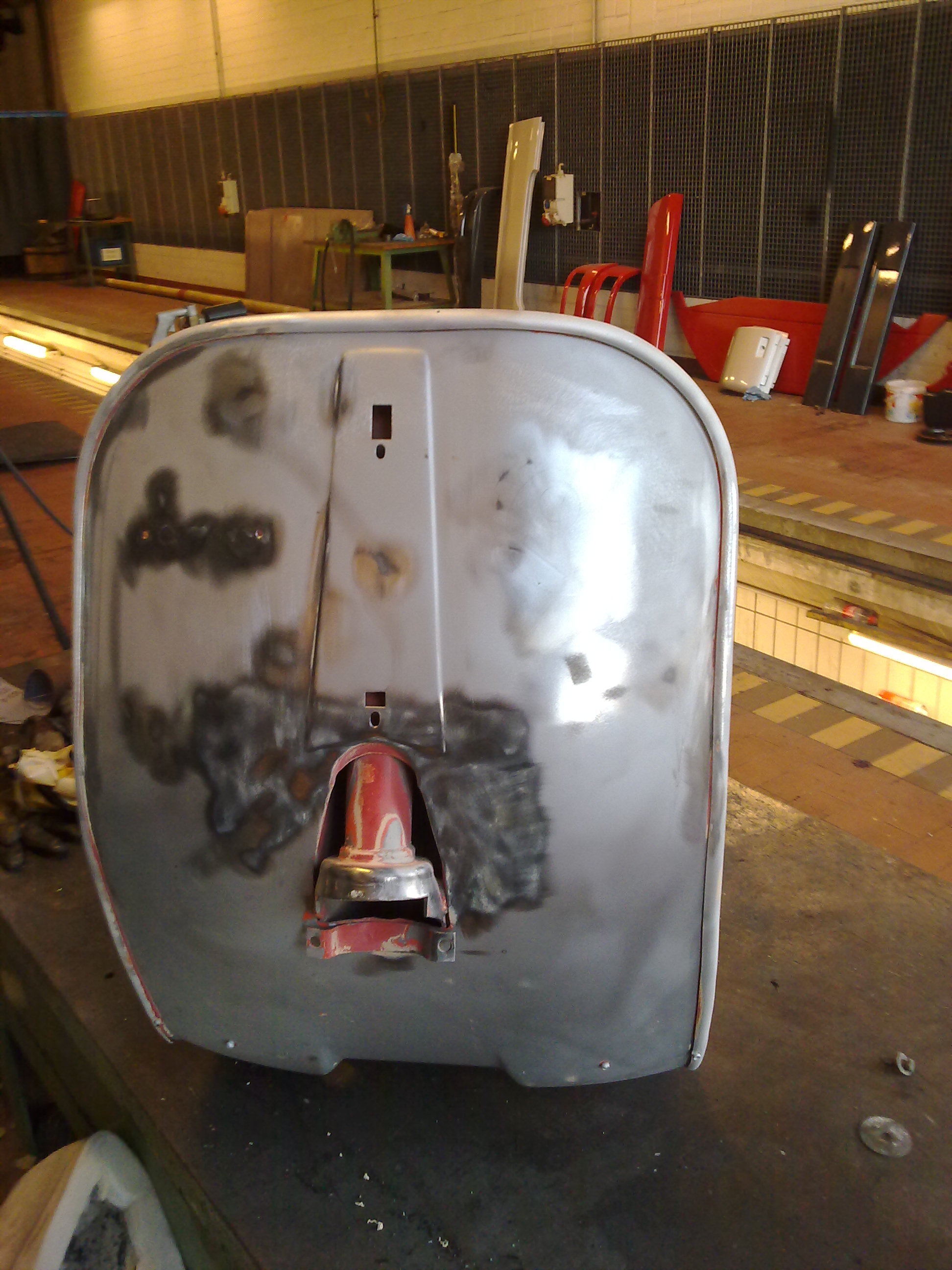

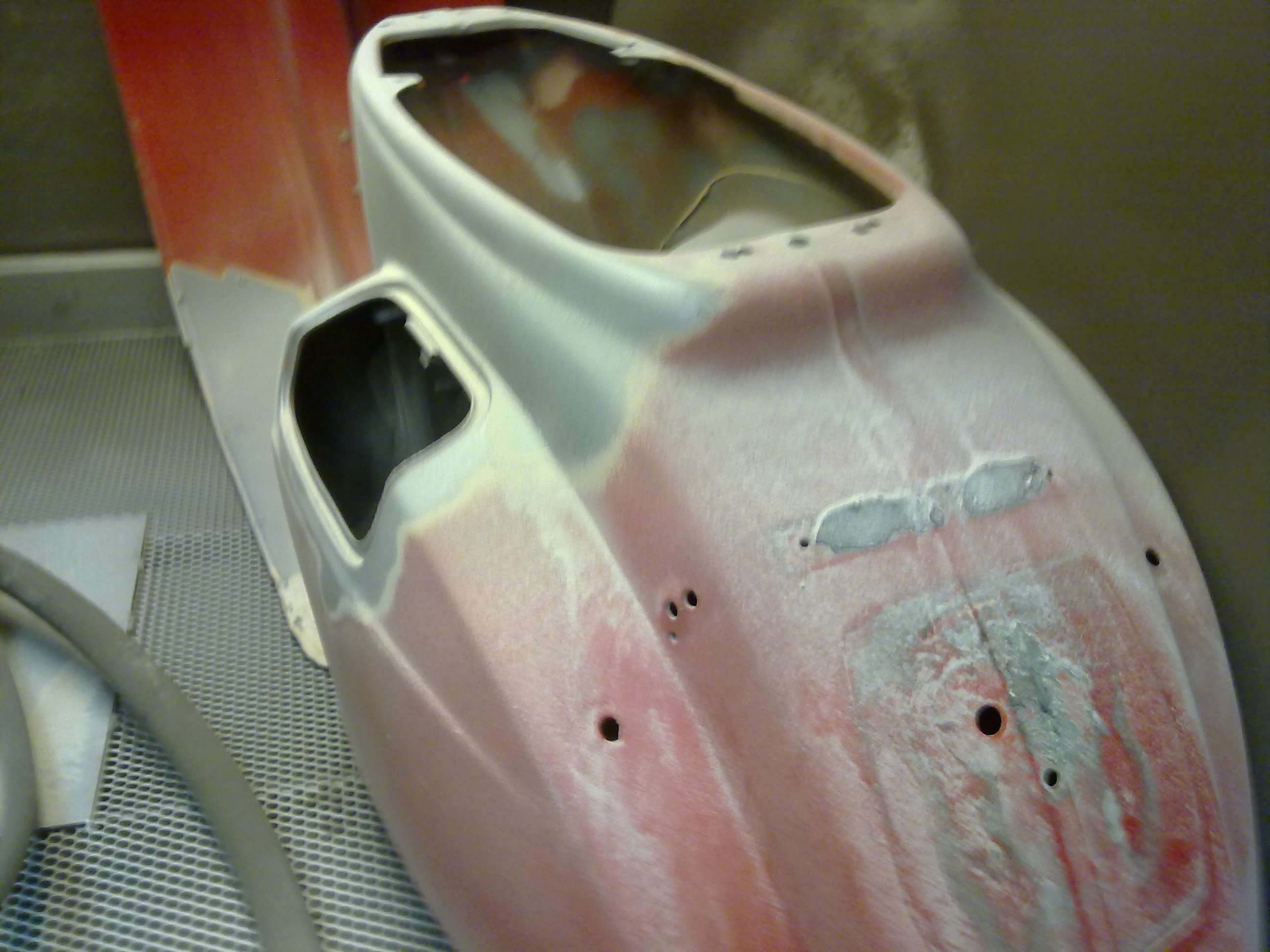

10. April 2011

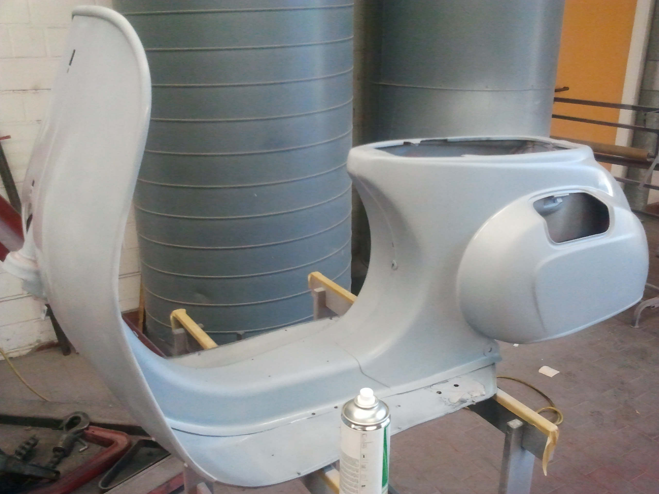

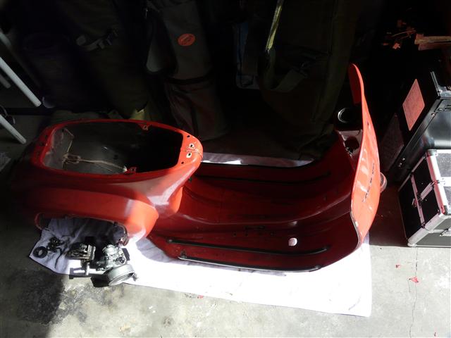

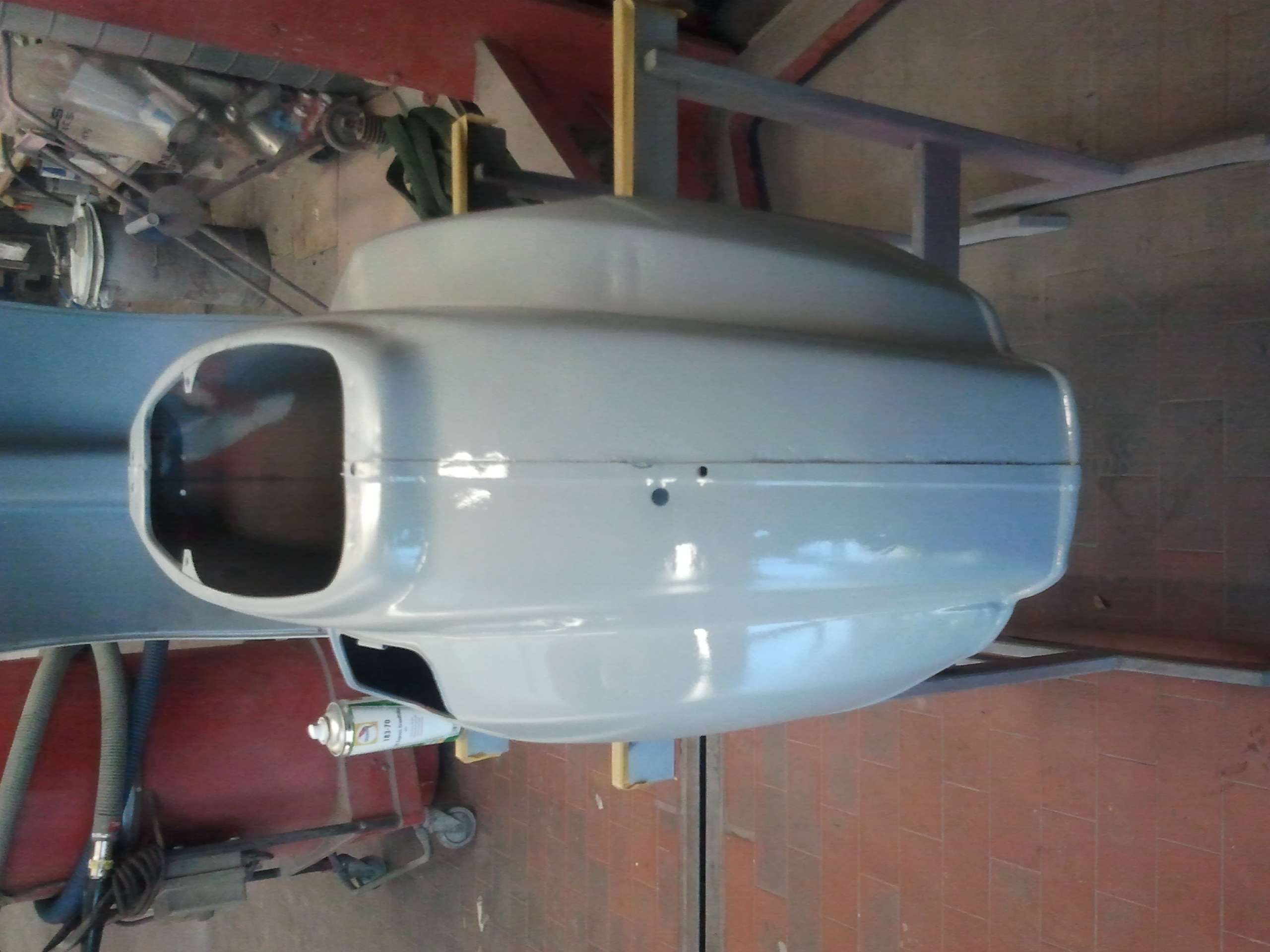

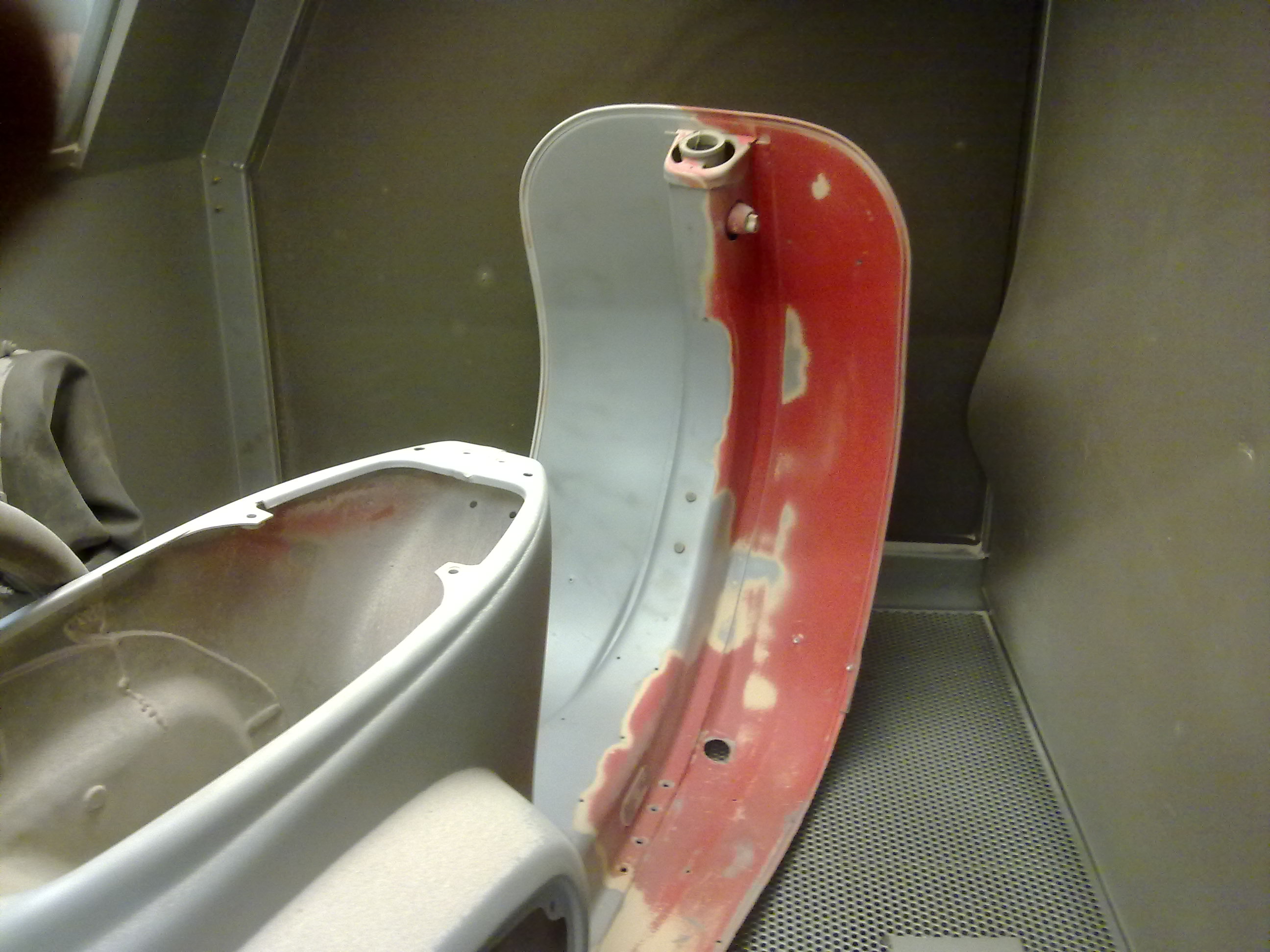

So war heute wieder mal an meinem Schatzii dran. So ist der Zustand am Ende! Wusste gar nicht wie blöd es ist das Fusspedal raus zu bekommen. Gibt es da einen Trick um es wieder ohne Kratzer im neuem Lack reinzubekommen?
Werde sie hoffentlich in der nächsten Woche sandstrahlen, um zu gucken was wirklich kaputt ist. Es ist vom Vorgänger wohl nen bisschen gespachtelt worden.
post-36591-064815300 1302441891_thumb.jppost-36591-065939700 1302441892_thumb.jp

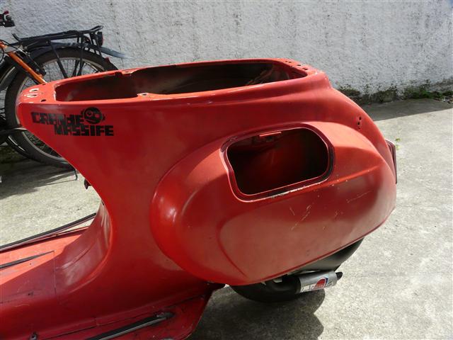

was haltet ihr davon wenn ich das Fach zuschweißen und das Fach untendrunter auch weg machen lasse? damit ich, wenn sie gaaanz stark ist mit ihren 133ccm und legal unterwegs ist einen staaarken Auspuff drann machen kann.
Noch eine andere Sache. Habe noch eine v50 Bremstrommel(hinten). Passt diese auf den pk Motor?
Bearbeitet von double_V
also ich persönlich halte da gar nix davon. würde mein fach niemals zumachen. schade ums blech. muss ausserdem net immer gleich ein fetter curly-reso sein, gibt genug pötte, die man mit gepäckfach fahren kann. zur bremse: du brauchst immer die passende ankerplatte zur trommel, in deinem fall eine von ner v50. dann geht das.

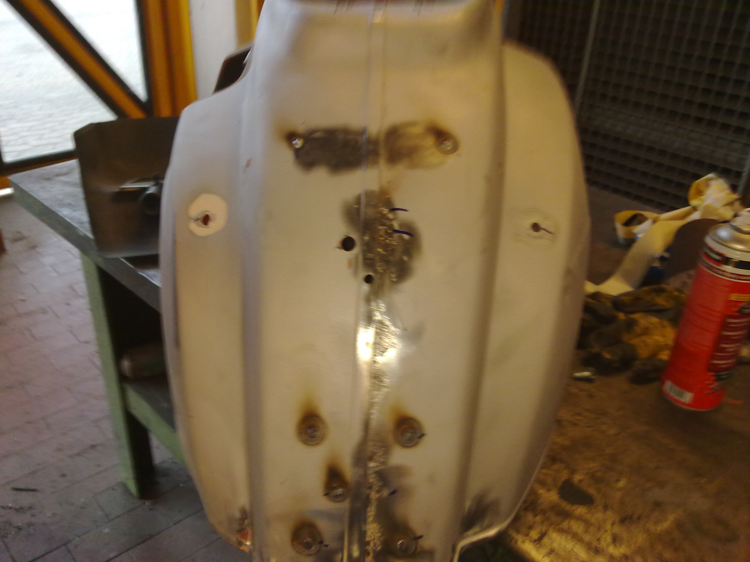

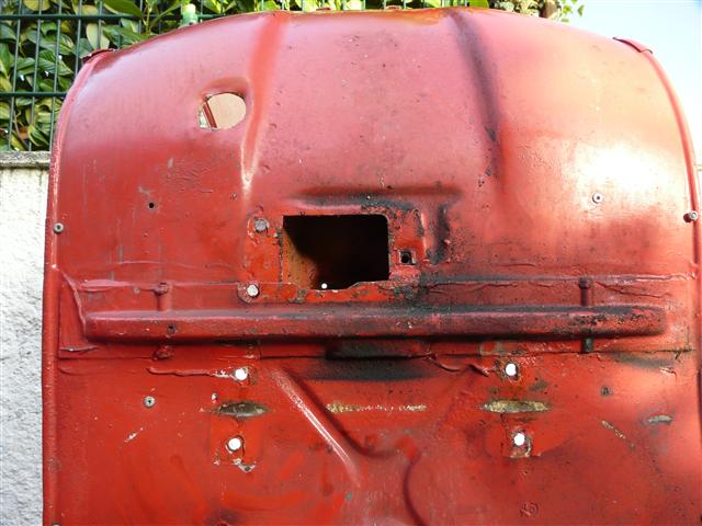

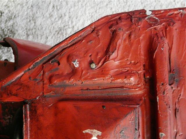

so mein Schweißer war gerade da gewesen und hat sich alles mal angeguckt. Sieht schlecht aus. Er sagt wenn ich ein Bodeblech besorgen kann soll ich das machen. Wie trenn ich das Bodenblech raus?
Passt das?? Klick
post-36591-063756200 1302466093_thumb.jp
post-36591-065319600 1302466094_thumb.jp
post-36591-061972800 1302466095_thumb.jp
post-36591-052938400 1302466096_thumb.jp

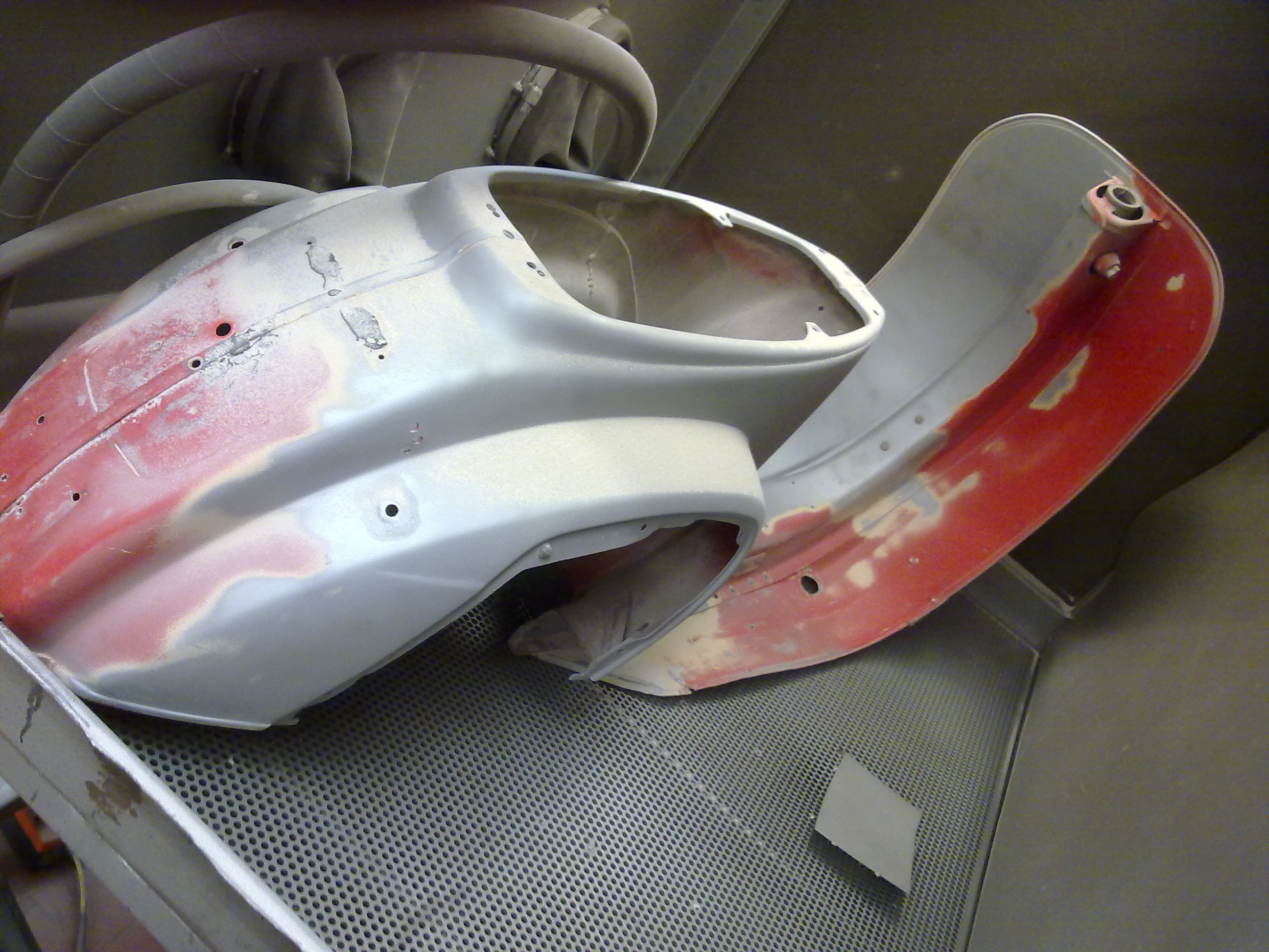

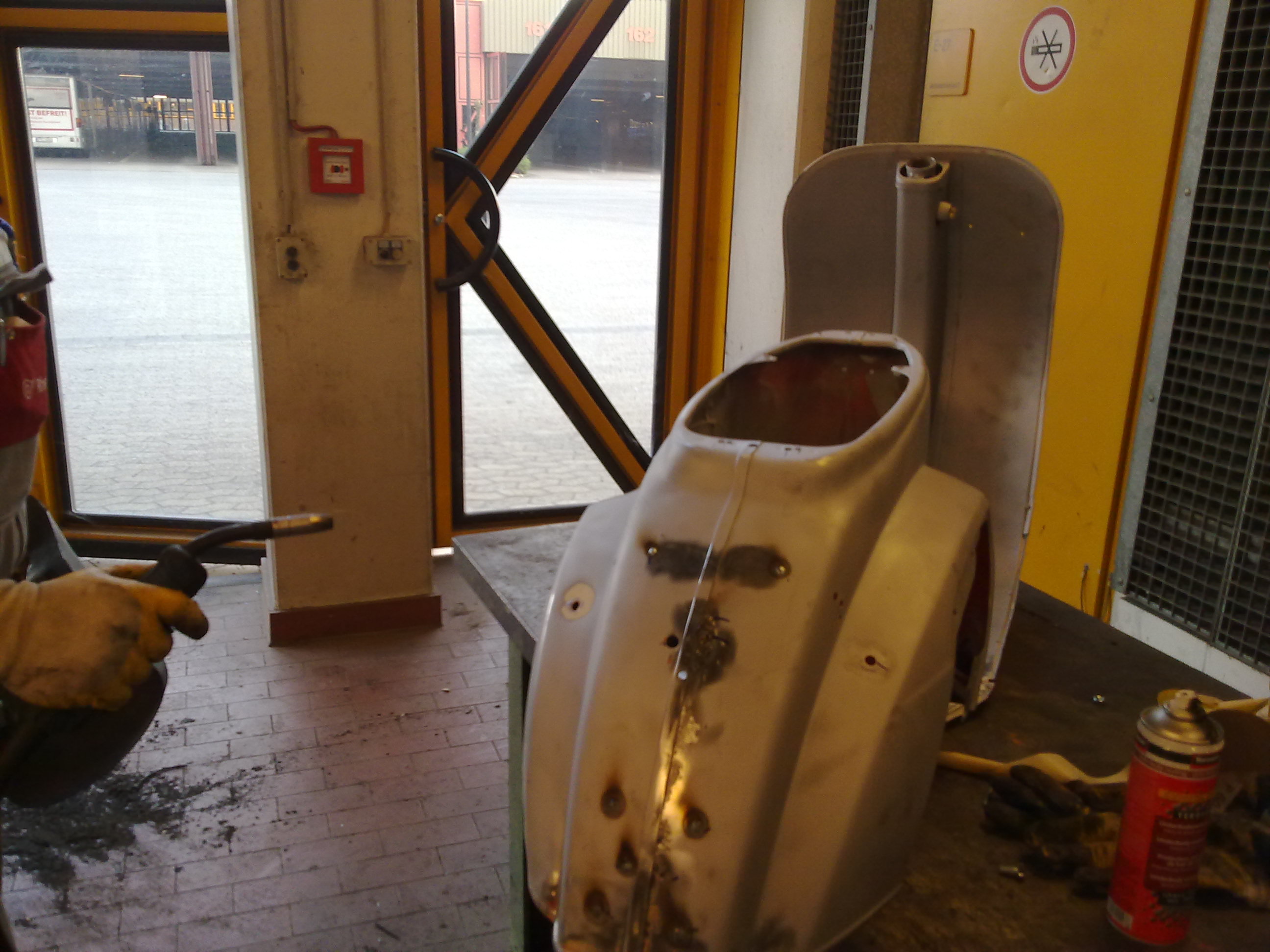

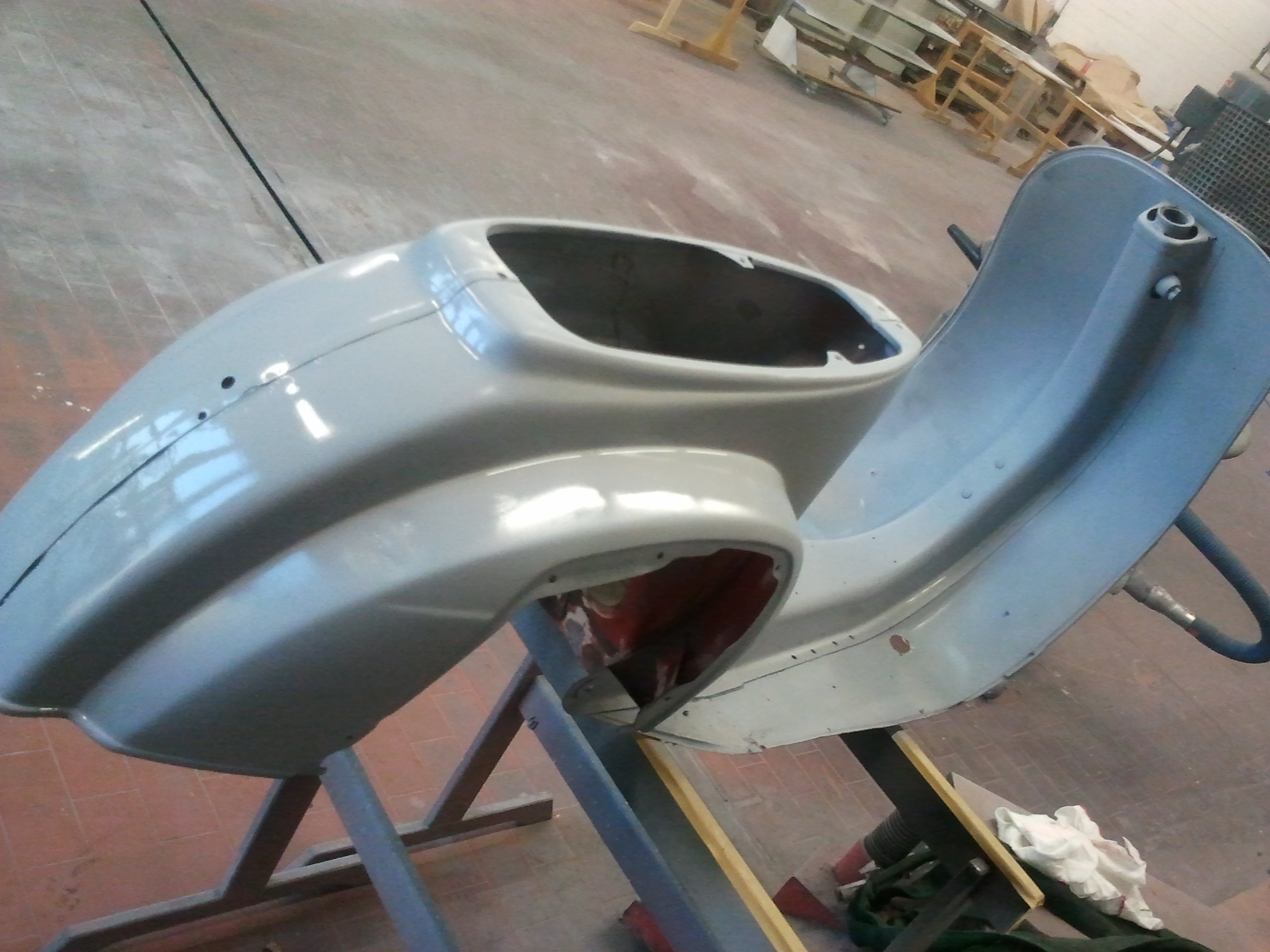

Habe gerade von meinem Sandstrahler und Schweisser die Nachricht bekommen das alles halb so wild ist. Fotos werden die Woche noch kommen. Weiß jemand wo ich gut und günstig Hohlraumversieglung her bekomm? Schon jemand Erfahrungen auf diesem Gebiet gemacht?
  • 8 Monate später...
So da bin ich nach langer Zeit mal wieder.
Neues Bodenblech ist drin und ich kann nur sagen, Schweisspunktbohrer sind geil.
