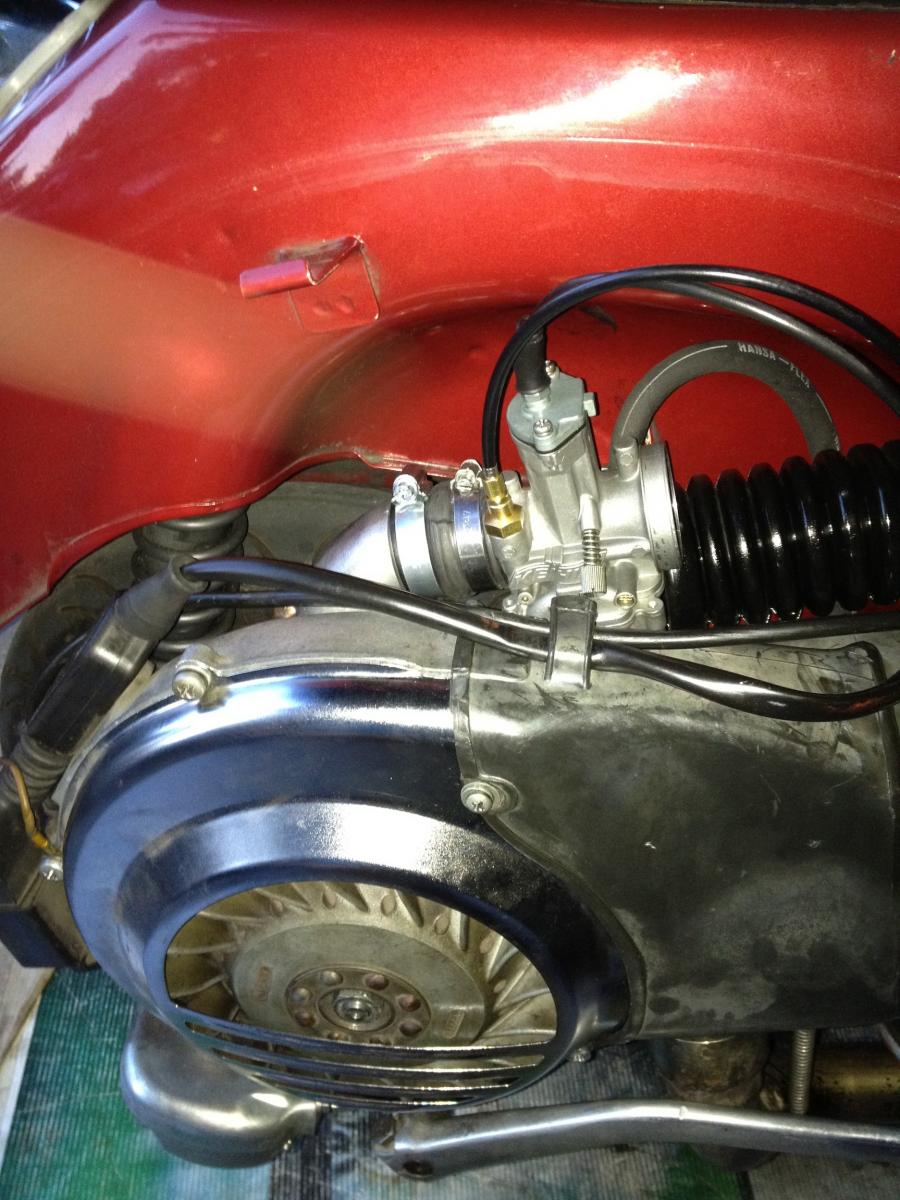

Hallo Nick,
kannst du mir bitte mal ein Bild schicken wie der Vergaser mit dem Ansaugstutzen auf dem Motor sitzt?

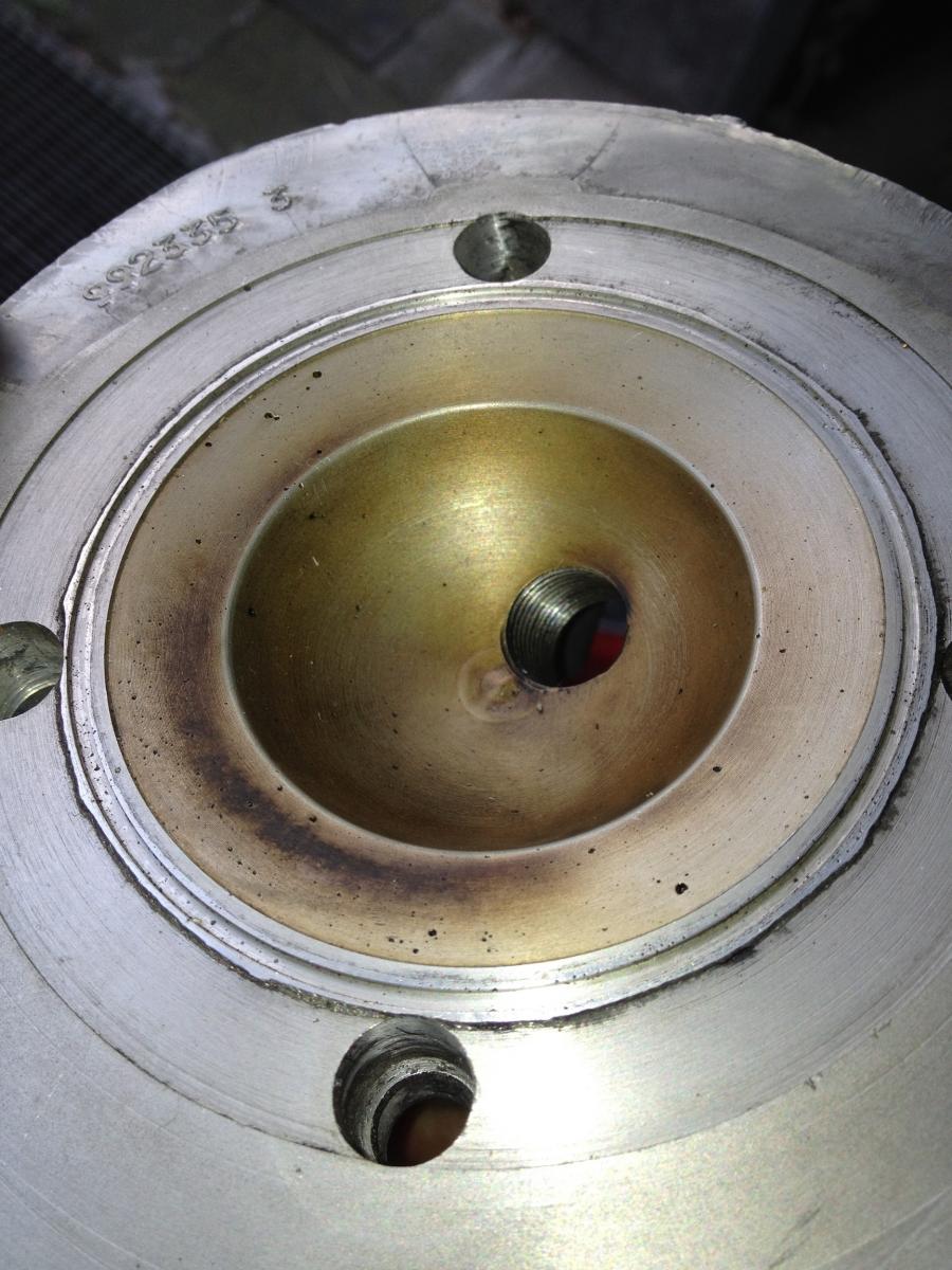

Ps. Anbei die Bilder vom ASS und PWK
PPs. Kann man den Kopf so aufschrauben, die Nut hat leider den falschen Durchmesser, der Malleviton ist etwas zu groß, müsste den dann ohne draufpappen!
den Kopf würde ich so nicht montieren, würde wenigstens einen normalen Wedi bzw. O-Ring einlegen.

Und wo bekomme ich den in dem Durchmesser her??? Das ist ja mein Problem!
Kannste den Malossi O-Ring nicht anpassen, und zusätzlich noch´n bisschen Dichtmasse drauf?
