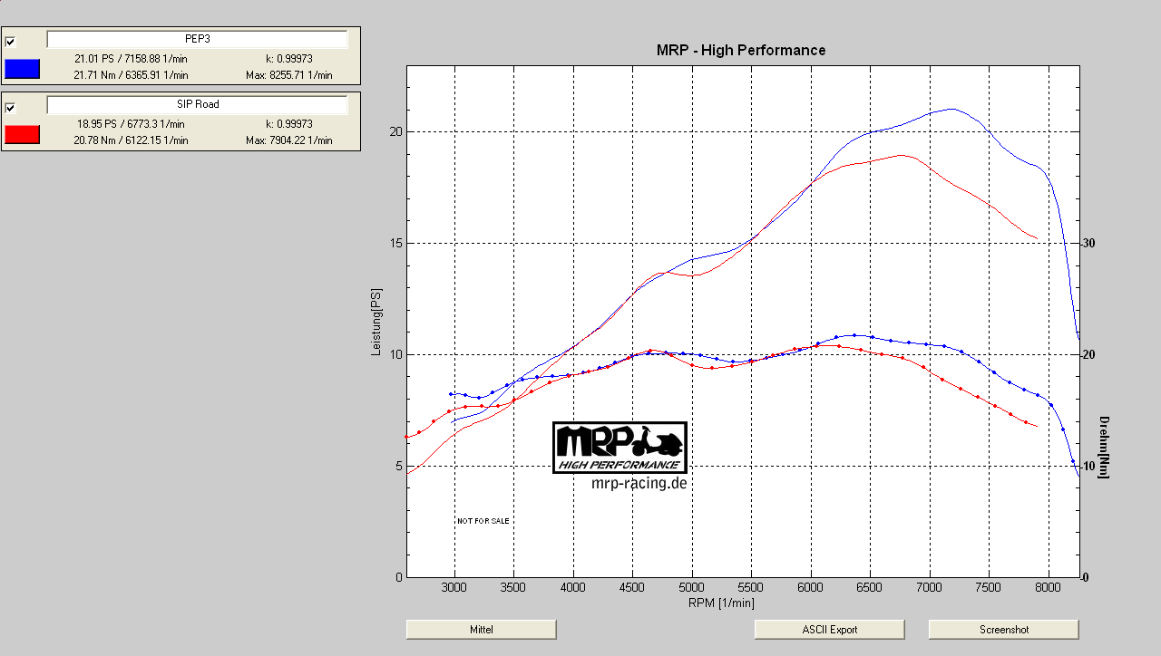

Ich finde das diagramm am coolsten
http://www.mrp-racing.de/bilder/links/73/Bild3.gif
Rein von der Kurve her, wäre das mein angestrebtes Ziel. Perfekte Mischung aus allem ....
