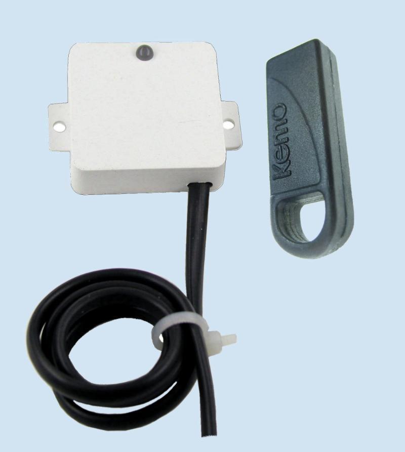

Aber wie sieht es mit einem RFID Zünd-Schloss aus?
Ich habe vor mir eine RFID-Karte in meinen Geldbeutel zu stecken, die dann drahtlos die Zündung freischaltet (wenn ich in weniger wie 1m Entfernung bin).
Der Vorteill ist das man so ein Schloss auch nicht gleich erkennt und wesentlich besser tarnen/verstecken kann.
-> http://www.bdm-electronics.de/KEMO/M126/m126n_5.jpg (soll nur als Bsp. dienen wie so ein Schloss aussieht).
Das ganze ist zwar auch eine kleine Spielleri aber irgendwie finde ich die Idee ganz nett ^^

Das Ding sieht so aus, als würde ein 2fach-Kabel dran sein.
Dann müsste das eine Kabelende an die Zünderregerspule (Phase), das andere an Masse gelegt werden.
Funktion: im gesperrten Zustand (Motor soll nicht starten können) besteht Verbindung zwischen diesen beiden Kabeln, über die Fernbetätigung kann dieser Zustand deaktiviert werden (=es erfolgt Trennung) und der Motor ist dann wieder startbereit.
Ein Abknipsen dieses 2-fach Kabels setzt die Zündunterbrechung außer Kraft.
Ich würde die Einheit daher an einer Stelle möglichst nahe am Motor und gleichzeitig auch unauffällig platzieren. Vor allem das 2-fach-Kabel und speziell die Ader zur Phase sollte so kurz wie möglich sein und recht unzugänglich für einen Seitenschneider verlegt sein.
Ein perfekter Diebstahlschutz ist die Sache damit leider auch noch nicht. Denn so ein Roller ist ohne großes Aufsehen auch schnell weggeschoben und/oder in einen bereitstehenden Kombi verladen...
