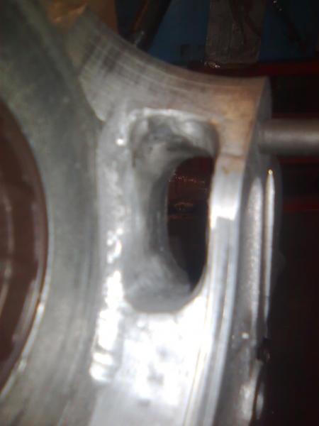

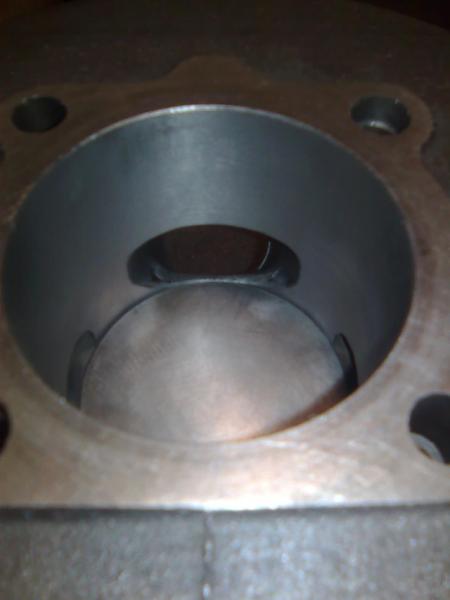

Hier noch nen paar kleine Bilder von der "Bearbeitung":
Einzig am Einlass wurde relativ viel gefräst (nach "oben") um mit unbearbeiteter Vollwange genügend Querschnitt zu bekommen.
