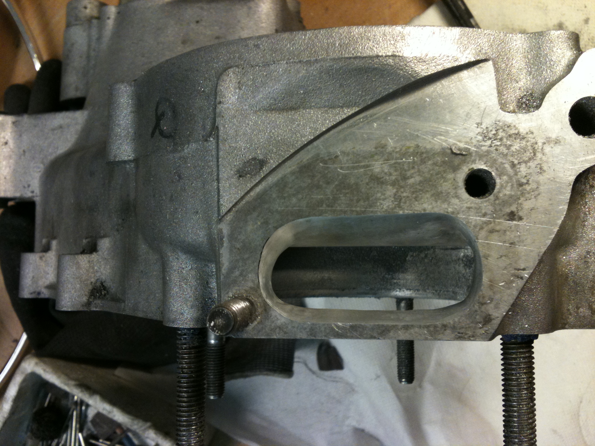

hab gestern jetzt mal angefangen mit meinem PX-Projekt.
Lenker wurde schon für die ScooterCenter Bremshandpumpe umgebaut.
War schon probeweise montiert, und passt super, siehe Pics.
Nun ne Frage zu meinen heutigen Dremelschwingereien.
Was meint ihr, hab mich bei der Kulu-Seite lieber etwas zurück gehalten, will ja keinen Durchbruch.
Wie weit darf/sollte ich den Einlass hochziehen?
Wäre kuhl, wenn mir jemand eine Verbesserung einzeichnen könnte.
Cheers

Du bist kuluseitig doch schon weit genug!
Bist doch net durchgebrochen...
Passt doch alles...
Könntest ja auch von hinten aufschweissen lassen!!! Und dann richtig aufreissen ...

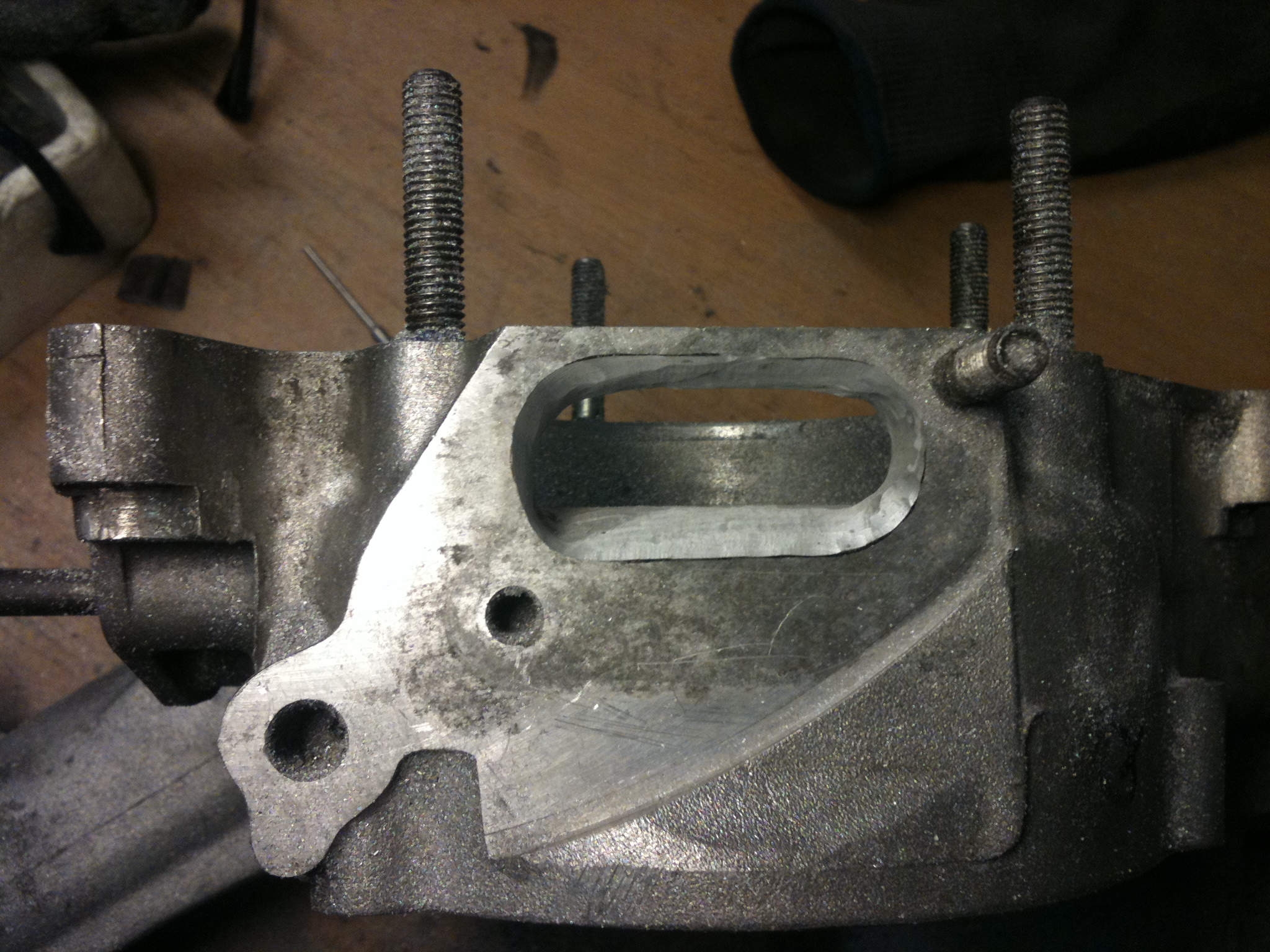

nee, zuviel Stress.
Hab mich langsam rangetastet.
Mein Vorgänger hat schon beim Ovalisieren recht weit Richtung Kulu gezogen, hab den Rest jetzt seinen Fräskünsten angeglichen, das reicht dann. Nur nach innen kann ich noch weiter aufziehen.
Werd ich dann morgen machen, genau wie die viiiieeeel zu kleinen seitlichen Überströmer. :crybaby:
Passt doch alles...
Was würde den richtig aufreisen bringen?Fläche dürfte doch für nen 35er locker langen.
Würde absolut gar nix bringen, war ironisch...
Der einlassquerschnitt ist doch schon gross genug ...

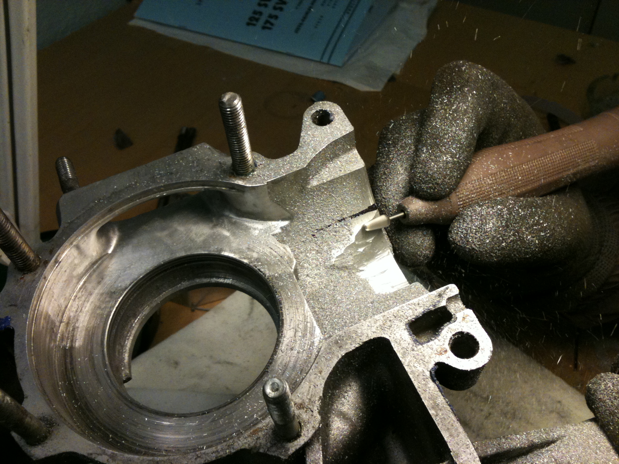

Ach verdammte shice italienische Handwerkskunst....
War grad am Überströmer fräsen, bis ich mit Entsetzen feststellen durfte, dass sich beim Gießen ganz aussen nen Lunker gebildet hatte, den hab ich natürlich voll erwischt, nu isset Löchlein da...
Was meint ihr, kann man das ohne schlechtes Gewissen mit Kaltmetall verschließen?

Du solltest mit viel weniger Anpresskraft fräsen! Du hast tiefe Rillen reingemacht. Den Fräser locker in der Hand und mit wenig Druck gegen das Alu immer hin und her fahren. So solltest du die Berge abtragen und eine gleichmässige Oberfläche hin bekommen.
:thumbsdown:
Max

Sehr gut.
Wo bekomm ich das Zeug eigentlich her, und wie genau wird das verarbeitet? Hab das noch nie gemacht.
Hier: klick
Das nehm ich immer, gibts aber auf von Loctite, Patex usw..
Sind eh fast alle gleich..
Besser wärs gewesen, vorher schon was aufzubringen, geht aber im nachhinein auch noch.
Wichtig ist, dass alles fettfrei ist.. (Vorsicht: manche billigen Bremsenreiniger enthalten Anteile von Silikon !!!)
Schön durchketen, andrücken und 24 h durchhärten lassen.
Dann kans weitergehen... :thumbsdown:

Ach ja, die Überströmer im Motorgehäuse lassen sich am leichtesten mit ner kleinen Flexscheibe bearbeiten bzw. aufreissen! Geht zügig und sauber, allerdings auch hier Vorsicht des Durchbrechens geboten :crybaby:
Viel Erfolg!
Gabe
Bearbeitet von BlackPX200
schnell und glatt geht es mit ner powerfeile oder dem kleinen proxon-bandschleifer.
da gibt es keine vertiefungen und rillen weil flächig gearbeitet werden kann.
nur mal als tipp am rande :thumbsdown:
Überströmer hab ich soweit mal fertig, weiter trau ich mich erstmal nicht. War mir heute Lehre genug.
Was soll ich denn mit der rot markierten Stelle anfangen, kann ich das schön rund ziehen?

Den hat denke ich mal jeder 177er Polini...da kann man nichts ändern...ich hab den mit ner art 24 Stundenharz verschlossen..allerdings schon vor den fräsarbeiten aufgetragen...Hab das Zeug von Stahlgruber in Aschaffenburg. Heißt auch Kaltmetall und sah folgendermaßen aus:
War ne Spritze mit 2 Kammern..also 2 Komponenten die 1 zu 1 gemischt werden...vermute dass das sowas ähnliches wie 24 Stunden Harz ist und einer Komponente noch Metallspähne oder so beigemischt sind...Hält bombe und härtet gut aus.
Sebi
PS.: Der durchbruch ist das Schwarze was du auf den Bilden siehst.
Auf der andren seite war glaube ich auch ein kleiner
Bearbeitet von Sebbi
Hast du auch nen Durchbruch am Überströmer?
Wie haste das verschlossen?
Wie schon von Sebbi geschrieben...jeder, der da richtig ran geht hat den Durchbruch.
Deshalb hab ich auch vorhrt gemeint, du sollst auf der anderen Seite auch gleich Material aufpacken...
Wenn du nicht durchkommst hast halt eine schöne "Wampe" drinnen...
Mach mal fertig und zeig noch ein paar Bilders...
Hilft jedem anderen, der das auch zum ersten mal macht...
