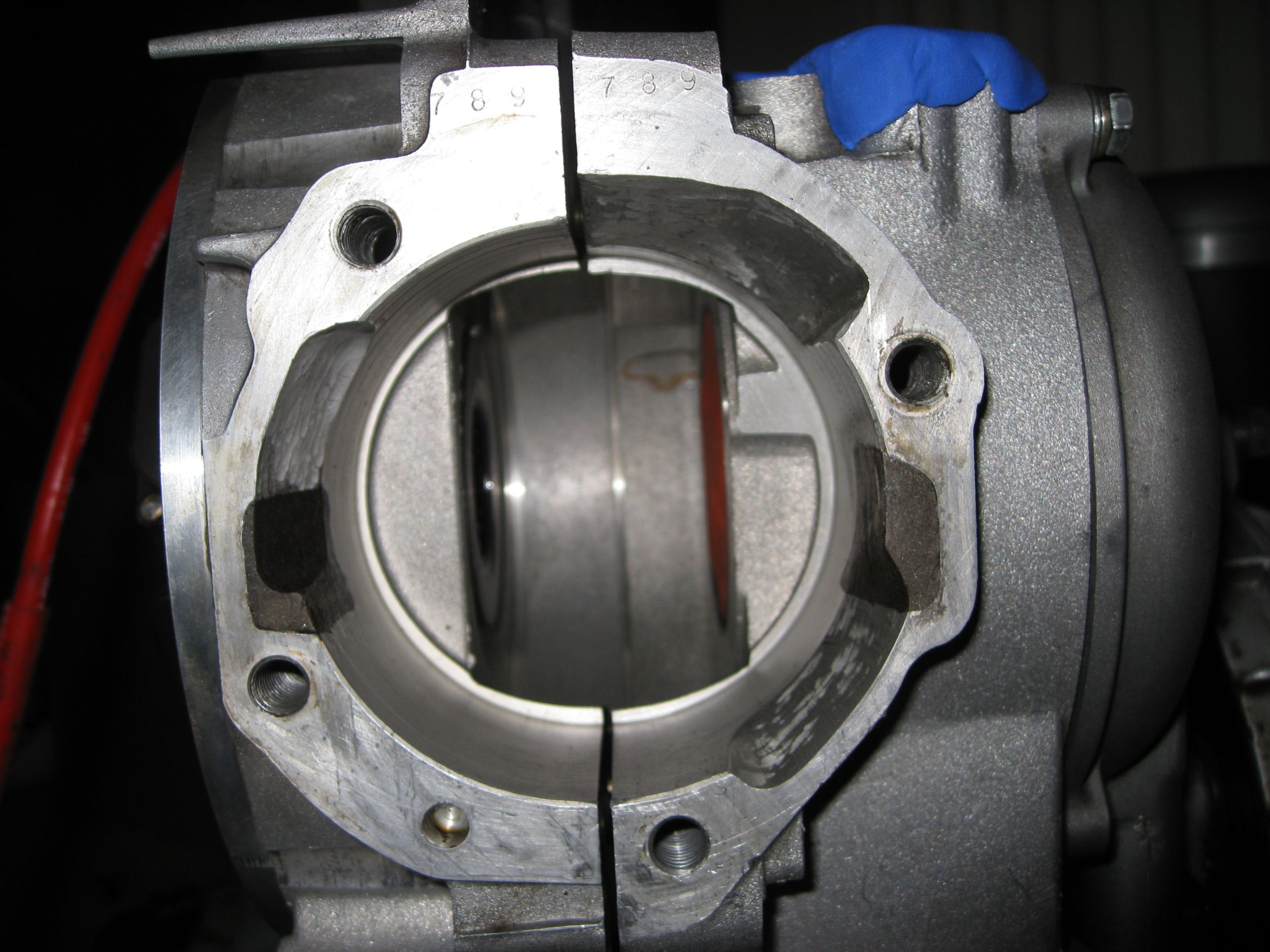

war ja auch grad am fräsen bei meinem motor...die überströmer am motor für malossi fein angepasst.
klau mir mal das foto vom maccoi...diese eingezeichneten kanten hab ich aber auch schön geglättet und nen schönen übergang gemacht. warum sollte man diese kanten stehn lassen?
das war ein bild bevor die Überstrümer geöffnet waren - immer schön an den zylinder anpassen und schauen dass die taschen die entstehen möglichst bauchig gestaltet sind - überleg dir wie die gase da strömen dann kommt man da scho dahinter,
ich mach zuvor meist aussen an den ÜS kaltmetal (Hysol) drann dann kann man da beruhigt fräsen

ja so hab ichs gemacht, immer draufstecken, gegebenenfalls anmalen und wieder fräsen bis es 100% passt und keine kanten im weg sind.
wegen dem beruhigten fräsen, da hat ich anfangs auch bedenken. aber wenn man den winkel nicht zu pervers wählt dann kann man ruhig ohne angst fräsen. da is genug fleisch.

Genau! So habs ich es am Motor:
post-17291-070376200 1299169914_thumb.jp
@maccoi: Was sind denn das für wilde Fräsungen bei dir am Kolben :thumbsdown: ??? Gehen die Bohrungen ganz durch?
Teile der alten ÜS ...
ach soo, die alten ÜS!
1. komplett unnötig die zuzumachen, weil die eh vom malossi verdeckt werden
2. viel spass wenn das kaltmetall (sowas is ja schon desöfteren passiert) bröckelt :thumbsdown: da freut sich der motor...
ich schmier da garnichts rein, nene :crybaby:
@1: werden sie nicht, es bleiben toträume im überströmer
@2: dann hast du nen anwendungsfehler gemacht und sieh dir mal an wie die "kaltmetallklötze" aussehen, die können garnicht vom fleck wenn der zylinder verbaut ist.

Zu 1.: Wie Vic schon schrieb bleiben da Toträume. Muss ja nich sein.
Zu 2.: Richtig angewandt/angemischt hält das Zeug! Toi toi toi. Bei dem abgebildeten Motor jetzt seit ca. 5000 km.
Aber is ja keine Pflicht die Toträume zuzumachen.
Na du hast aber schon ein paar toträume wenn du die alten ÜS offen lässt ...
Vor oder nachteile seien jetzt mal dahin gestellt ...
Aber Toträume sind auf jedenfall vorhanden ...

@crisu: sei mir nicht bös aber bei deinem erfahrungswert find ichs ein bissl stark solche theorien aufzustellen.
wenn mir diese großen toträume mitten im überströmer egal sind brauch ich generell beim fräsen auf garnichts wert legen und kann mit der bohrmaschine und den kegelfräsern ausm baumarkt ans werk gehen...
da wird garnichts verdeckt, nimm bitte den zylinder und steck ihn ins gehäuse und dann reden wir weiter über die verdeckten reste der gussform.
