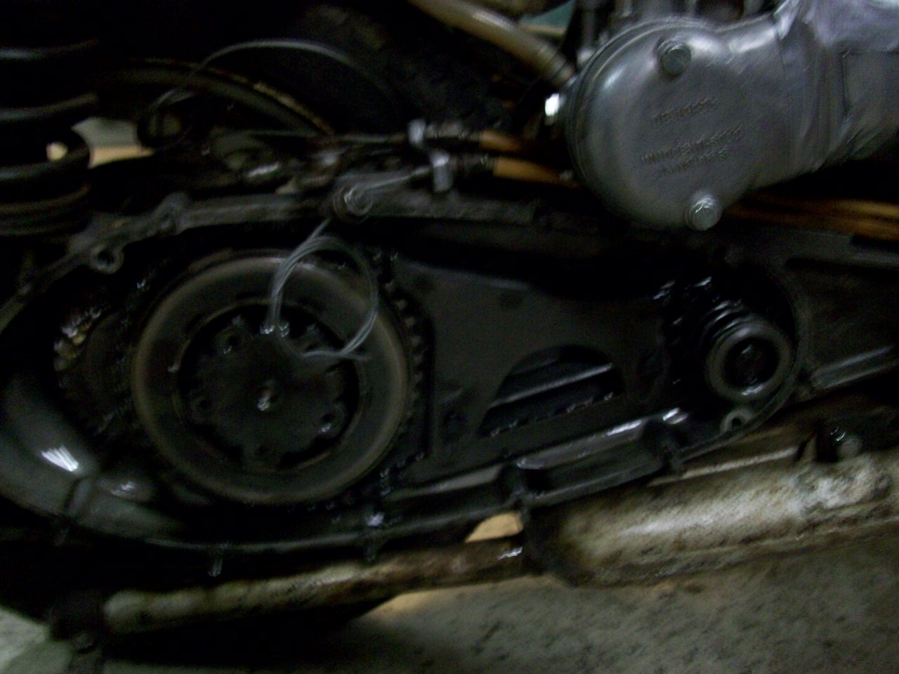

Habe wie madmaex08 vorschlug den deckel abgenommen und siehe da die Kette ist voellig augeleiert. die Spanner sind am Anschlag. Ich werde eine neue Kette bestellen und einbauen.

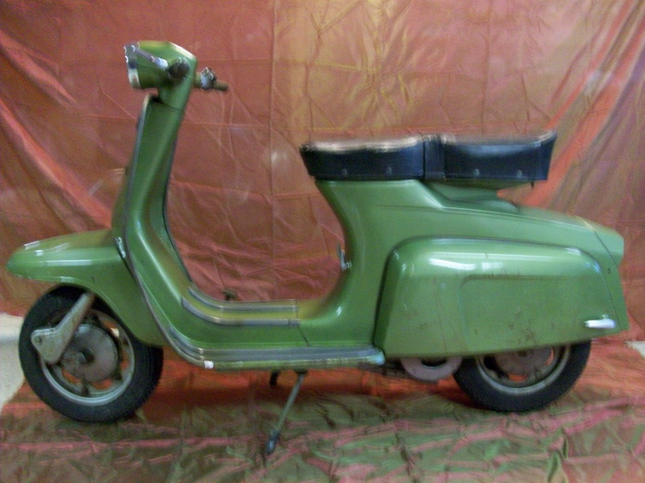

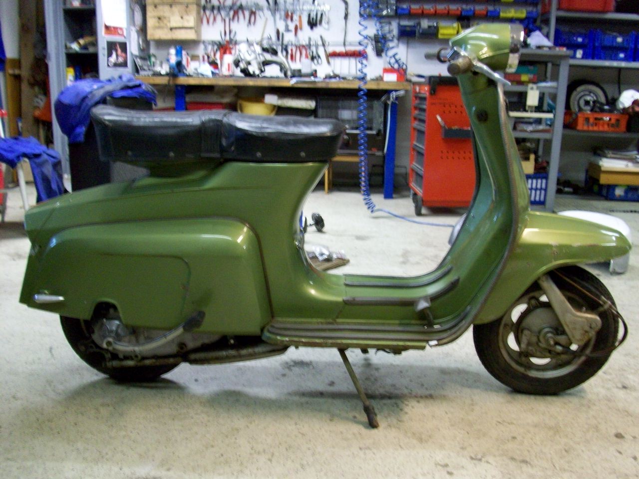

Hier noch ein paar Bilder. wie Ihr feststellen werdet, wurde die j125 irgendwann mal gruenmettallic lackiert.

Oha, auch noch der alte Rahmen...glaub's mir so eine Beliebtheit wie die Primavera wird eie J nicht haben.

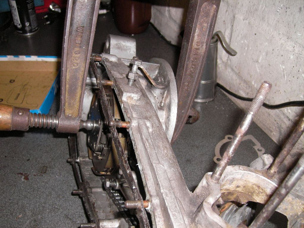

hab wie Centro schrieb die Kupplung abgenommen. jedoch hab ich eine sehr grosse Schraubzwinge genommen um den Korb zu entlasten. Ist alles recht einfach. Wie gesagt die Kette ist durchgelaengt. Die Lager hab ich auf Spiel geprueft. Der Rest ist noch dicht. Kompression ist auch noch gut. Sie lief ja auch bevor ich den Motor zerlegt habe.Die Simmerringe und Dichtungen sind sehr durchdacht angebracht.

Das Rasseln ist Geschichte. Hab zur neuen Kette die Spanner neu gekauft. Die alten hat irgendwer mal in do it yourself Manier ueberholt und irgendwelche Kunststoffgleiter auf die Laufflaeche gepappt. um diese fest zu machen hat er hinten eine art Haltelippe angeschweisst. Auf dieser lief dann die Kette nachdem sie die Plastikauflage runtergeschruppt hatte. Die neuen von scootercenter haben eine Hartgummiauflage die wiederstandsfaehiger scheint. das Einstellen der Spanner ist fuer mich als Lami Neuling etwas knifflig, da ich keine Anhaltspunkte zur exakten Spannung hatte. Alles in Allem war der Wechsel auch ohne Spezialwerkzeug sehr einfach und logisch. Um die Kupplung wieder einzubauen hat es gereicht das ein Schrauberkollege auf dem Kupplungskorb stand und damit die Federn komprimiert wurden. Dann nur noch währenddessen den Sicherungsring in die Nut legen und fertig. Nunn gehts an der Gabel weiter.

Die Kupplung kann man wie gesagt auch gut mit der Schraubzwinge zusammendrücken, am Besten wenn die Bremstrommel ab ist.

So wie in dem Bild Hab ich die Kupplung demontiert, leider hatte ich da noch keine langschenklige Schraubzwinge. Ich musste die Zwinge versetzt (schraeg) anbringen. Zwischenzeitlich hab ich mir so eine gebraucht zugelegt. Danke fuer den Tip.
